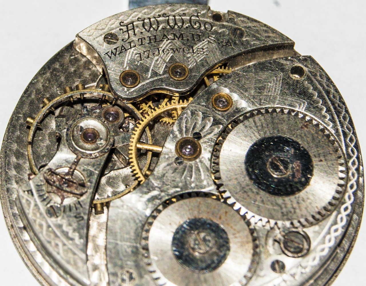

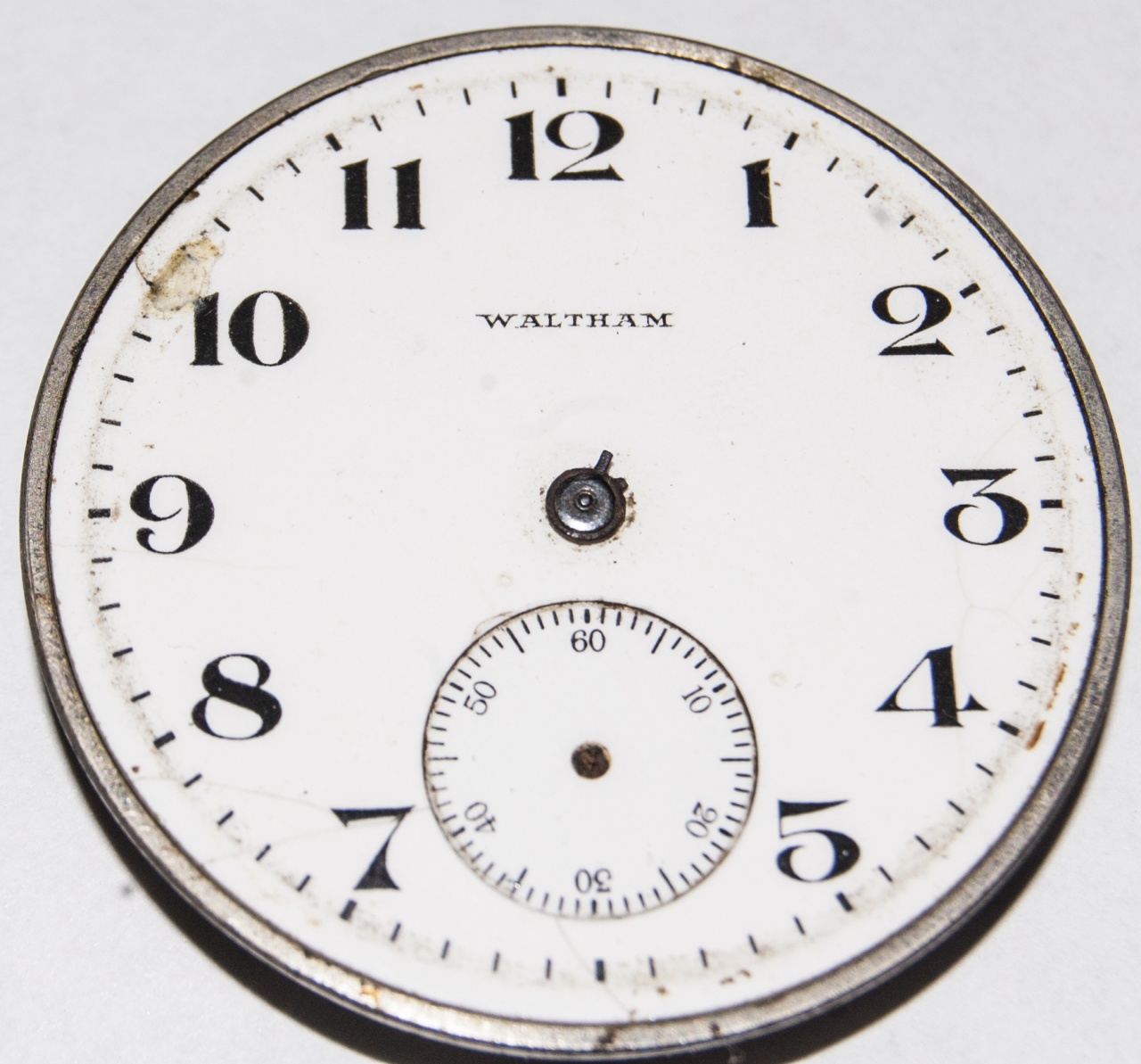

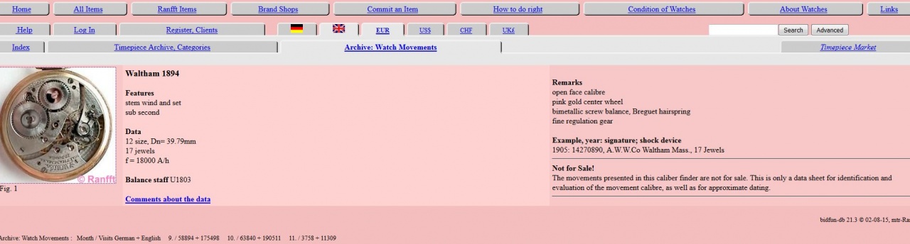

это возможно отремонтировать?
Баланс и ось умерли не приходя в сознание.Ось обломана, на балансе отсутствует волосок

Сделать можно

Стоимость ремонта может быть неоправданно высокой. Нужна ось баланса и волосок, или доноский баланс в сборе с волоском, при условии, что размер цапф и камней совпадает (они поставляюсь с двумя или тремя разными). Неизвестно, целы ли камни. Много поверхностной ржавчины. Наверяка нужна новая заводная пружина. Полный набор стрелок и корпус. Для сравнения, можно такой-же механизм (без корпуса) купить в рабочем состоянии со стрелками и цифером за $20-30.
