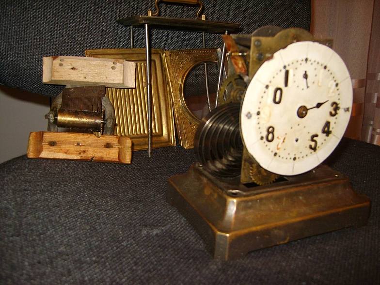

Всем добрый день.Дабы не плодить темы,пишу в этой,так как у меня похожий вопрос. Спасибо OddyRash, подсказал что это не советское и похоже будильник,может кто сможет подсказать ещё какую либо информацию,детальки похоже есть все в наличии,поэтому хотелось бы собрать,клейм нету,хотя осмотрел со всех сторон,может кто подскажет чьё производство? и где посмотреть про них. Заранее всем спасибо.

2Игорь495
В часах виден ветряк. Это часы с боем или репетиром.

Это будильник с суточным заводом, играют одну мелодию вместо трезвона.
По большей части производились немецкой компанией Юнганс , Junghans. http://en.wikipedia.org/wiki/Junghans
Но так-же производились и другими различными компаниями, часто не маркированы.

огромное спасибо...а по внешности и не скажешь...простенькие такие...а в возрасте
