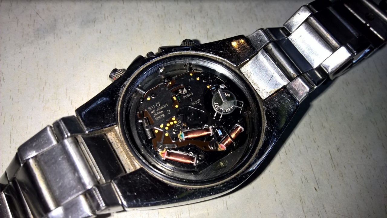

Друзья, будьте любезны проконсультируйте что за механизм такой. При обнулении после смены батарейки , что должно происходить с секундомером. Буду благодарен любой информации,по существу вопроса.

нужно хроногаф отколибровать чтоб стрелки на нули стали.

Насколько вижу по фото, калибр vd57
106_1_4.pdf
vd57_TG.pdf
То что показывает гугл

С этим разобрались. Все на самом деле просто.
Подскажите данный калибр, насколько хорош, ставится ли куда нибудь кроме INVICTA. Насколько он надежен, как долго служит, переносит ли удары и потрясения. насколько точен. Или он относится к ширпотребу.

YoudamnN Ну опять же таки, гугл рассказывает что сам калибр стоит порядка $20-$30, ставится в Лорусы, Пульсары, Инвикты и т.д.
По точности в даташите можете посмотреть (если не ошибаюсь +/- 20 сек. в мес.) Судя по всему, калибр начального уровня.
Насчет переносимости ударов и потрясений, скажем так, я бы не стал ронять часы с высоты 1М. на твердый пол
