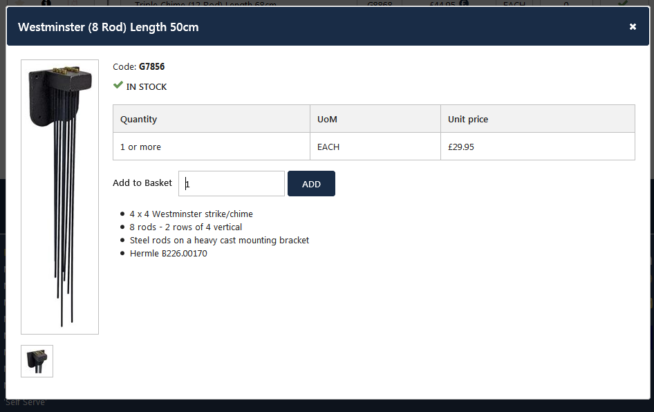

в какой последовательности идут стержни гонгов в очз? от короткого к длинному ближе к стенке, или наоборот?
если наоборот, лучше заказать новые гонги
https://www.cousinsuk.com/product/co...e=G7856#select
50см - думаю то, что нужно для ОЧЗ
даже если порядок не совпадает, можно попробовать переставить звездочки на игральном барабане в обратном порядке

Сообщение от Dima343 Посмотреть сообщение
Вложение 1158875
Стержни в гонге ОЧЗ идут от короткого к длинному (у стенки). Этот магазин я уже смотрела, думаю, заказать гонг или отдельно стержни будет самым оптимальным вариантом. А Вы покупали что-нибудь у них?

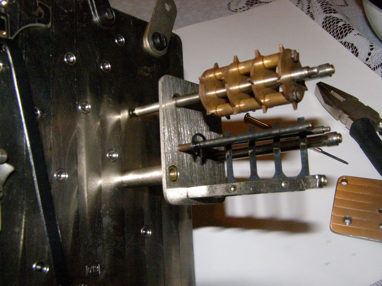

Сообщение от Vasiliy K Посмотреть сообщение
Можно и переставить: у напольных ОЧЗ там всё разборное, на винтах... А вывернуть струны из основания и ввернуть как надо (не говоря уж, ввернуть в "родное" основание) разве нельзя?
В магазине, о котором упомянул Dima343, есть в продаже сами струны, без станины. Но непонятно, подойдет ли резьба винтов.
Кстати, переставить звездочки действительно можно.

берите гонг в сборе, тот что 50см , 8 струн
струны отдельно - это лотерея, чуть будет слабина в посадке - не будет звучания
интернет магазин этот нормальный, заказывал в нем часовые масла и запчасти для наручных часов, правда не сам лично, а через другого человека, среди часовщиков этот магазин довольно известный
а переставить звездочки боя надо будет так: вместо 1-2-3-4 поставить 4-3-2-1
здесь ничего сложного, т.к. на ОЧЗ не Вестминстер, а просто повторение одного и того же цикла 1-2-3-4

я вот думаю, можно ли запилить Вестминстер на напольных ОЧЗ
раньше считалось, что это невозможно, т.к. на вестминстерском барабане 5 циклов по 4 ноты, а на ОЧЗ - 4
но на этих ОЧЗ я смотрю именно 5 циклов по 4 ноты, так что Вестминстер возможен

Мелодия образуется правильным чередованием нот, за это отвечает расположение кулачков на барабане, причем, для разных циклов (фрагментов мелодии) расположение -разное. Количество кулачков на звёздочке соответствует количеству звучания ноты за один оборот барабана. Перестановка кулачков (зеркальная) может быть полезна только при изменении раскладки гонгов (длинные внутрь барабана или наружу). Для Вестминстера первая звездочка имеет 4 кулачка, вторая 6, третья 5, четвертая 5.
