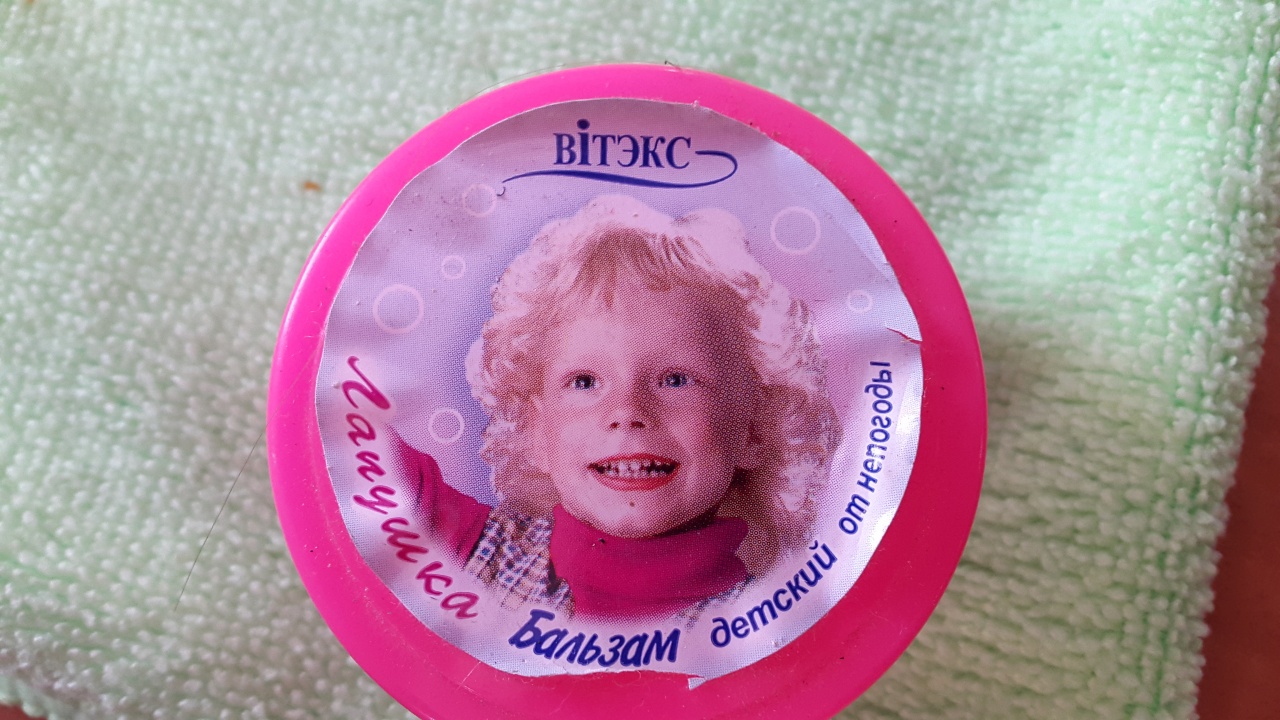

Сообщение от Koshka v meshke Посмотреть сообщение
попробую, спасибо на первый взгляд не слишком опасный эксперимент
А чем потом обработать ремешок посоветуете?
Обработка кожи ничем не отличается от правил ухода кожи рук, например. Лучшее средство для пропитки - детский крем.
Белый ремешок можно помыть с мылом (хозяйственное - лучший вариант) мягкой зубной щеткой. Затем завернуть в полотенчико и легкими движениями отжать излишки воды - но без фанатизма, чтоб не перекосить форму ремешка, т.к. влажная кожа легко тянется. Затем разложить ремешок на сухом полотенце и дать ему высохнуть не применяя тепловых инструментов (фен, батарея и т.п.). Сушить на руке тоже не рекомендуется, т.к. металлическая бакля растянет отверстие.
После сушки, ремешок будет жестким - не беда! Обильно смажьте детским кремом, можно втирать массажными движениями. Оставить на некоторое время, чтоб крем впитался, затем стереть излишки крема. Все! В будущем для профилактики нужно смазывать все тем же кремом. Периодичность зависит от условий эксплуатации.
Очень хорошо чистит кожаные ремешки подсолнечное масло. Но не готов этот способ рекомендовать для всех типов кожи. Дело в том,что светлые ремешки могут поменять тон. Поэтому лучше протестировать в незаметном месте.
Часто в районе бакли ремешки сильно деформируются. Эту деформацию можно убрать с помощью утюга. Но обязательно ремешок смазать кремом (иначе может подгореть ремешок или прилипнуть тканевая прокладка). Прогладьте ремешок через мягкую ткань. Не бойтесь шипения выкипающего крема
Однако, набивные ремни с "лица" лучше не гладить, только с внутренней стороны, иначе возможна деформация.
Если приходится ремешки мочить в воде (нырять в часах), а ремешок для этого не подготовлен, то смажьте его защитным кремом, например, как на фото:
