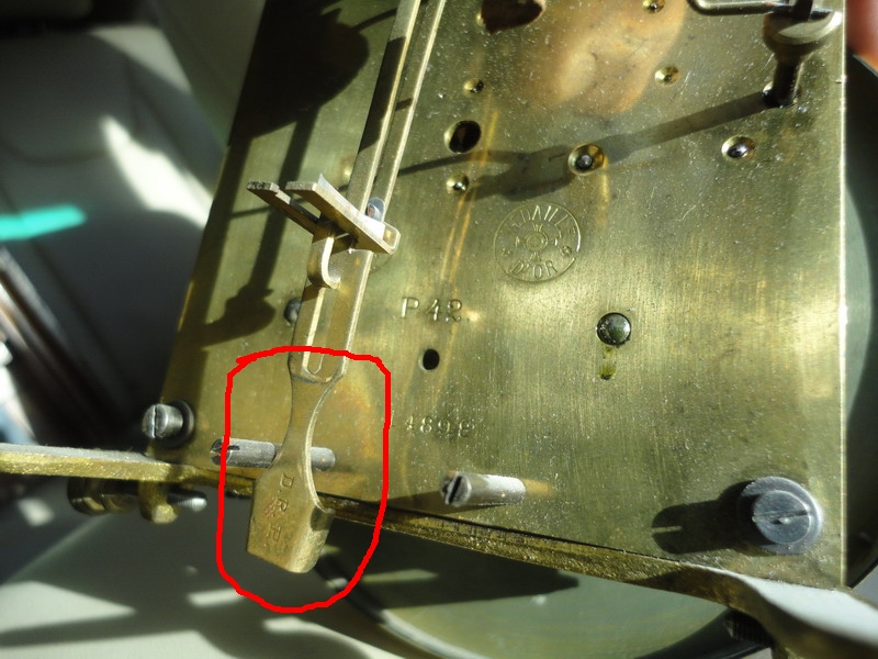

Сообщение от Сергей Дмитриевич Посмотреть сообщение
Добрый день.
Добро пожаловать на форум.
Судя по маркировке на станине гонга это действительно может быть Густав Беккер.
Сделаны вероятно на второй фабрике в Браунау.
Предположительно начало 20 века, более точную дату можно назвать только по серийному номеру, для этого нужно снять гири и маятник и аккуратно снять механизм с кронштейна (немного вверх и на себя, он крепится собственным весом на 4-х направляющих).
С уважением.
С.Д.

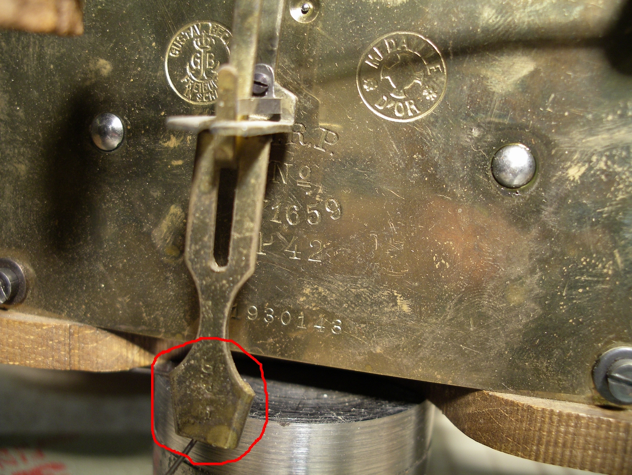

Здравствуйте!
Снял механизм, все оказалось не сложно)
Нашёл вот эти цифры

Эти цифры говорят о том что часы были изготовлены в 1911-1912 г.г..

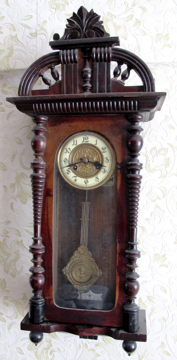

Сообщение от Dawson Посмотреть сообщение
Здравствуйте, интересует верхушка. В частности, родная или самодельная? Если самодельная, то возможно ли узнать оригинал?
Листал форум попалось фото..

Сообщение от Dmitry Sergeevich Посмотреть сообщение
Здравствуйте!
Нашёл вот эти цифры
Здравствуйте. Вы не могли бы показать как выглядит на ваших часа держатель молоточка боя. У меня есть часы с таким же механизмом и искривлённым держателем молоточка боя. Хотелось бы сделать как надо, в оригинальном варианте, а то один из штырей на который вешается механизм мешает молоточку бить по струне. Спасибо.

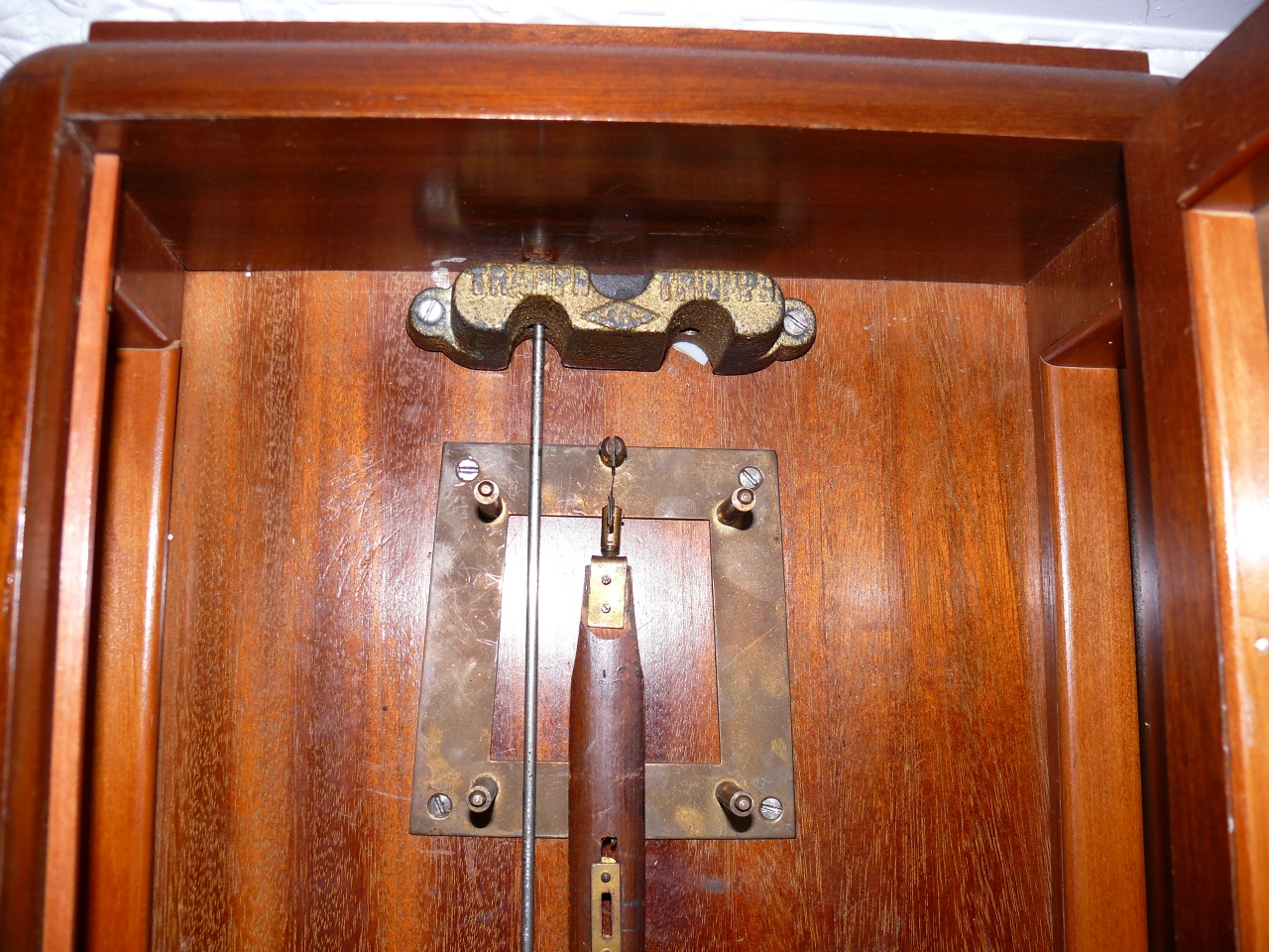

Сообщение от Vadum Посмотреть сообщение
Здравствуйте!
Я бы и рад, но он снят, точнее нам отдали часы с уже снятым молоточком...

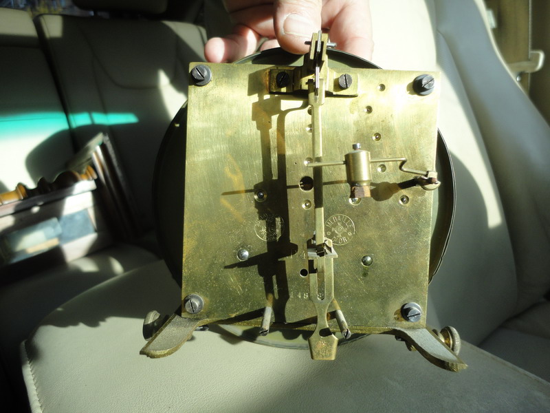

Извините, за то, что вторгаюсь. У меня похожий механизм, как мне кажется. Вот как всё это выглядит:

Сообщение от NickFMS Посмотреть сообщение
Вложение 1146146
С уважением,

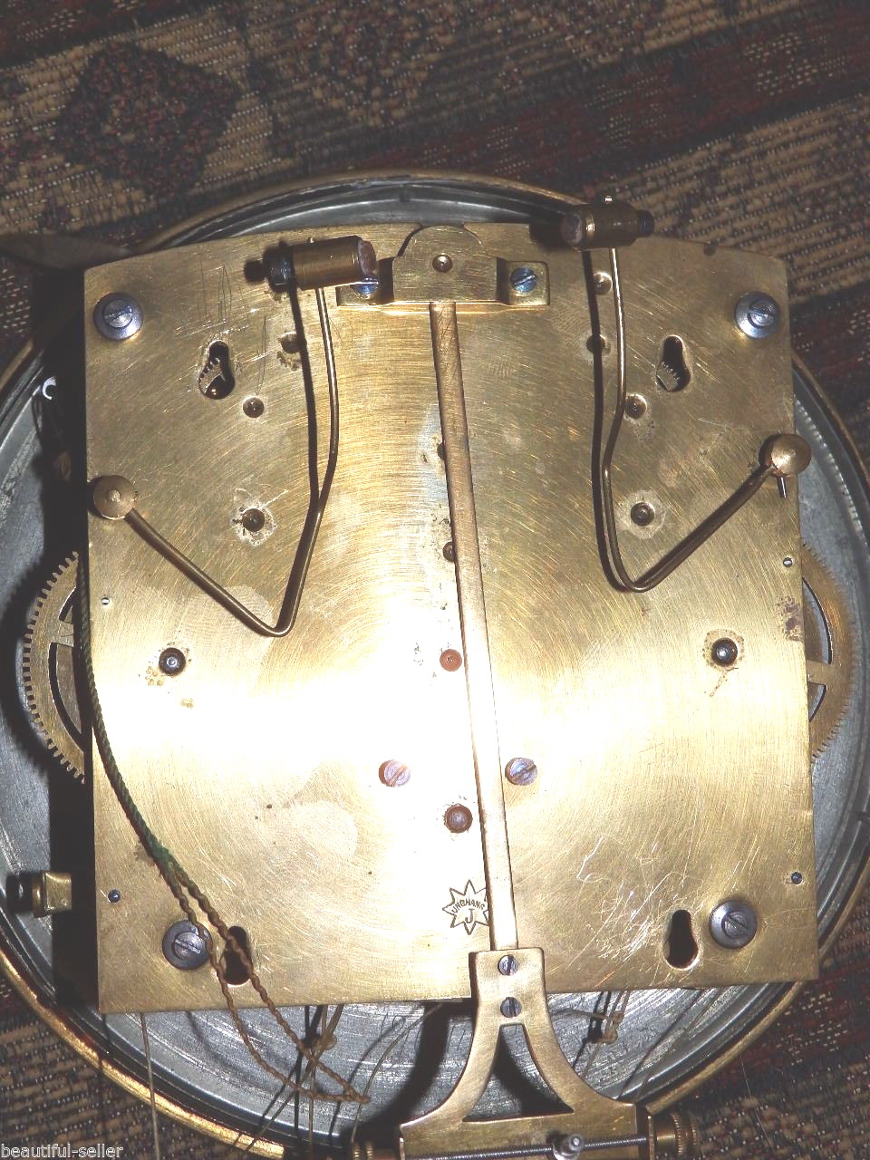

Да, механизм похож. Вот фотографии моего механизма и на последнем фото - вариант держателя молоточка на юнгхансе. В общем придётся пробовать и то и этою

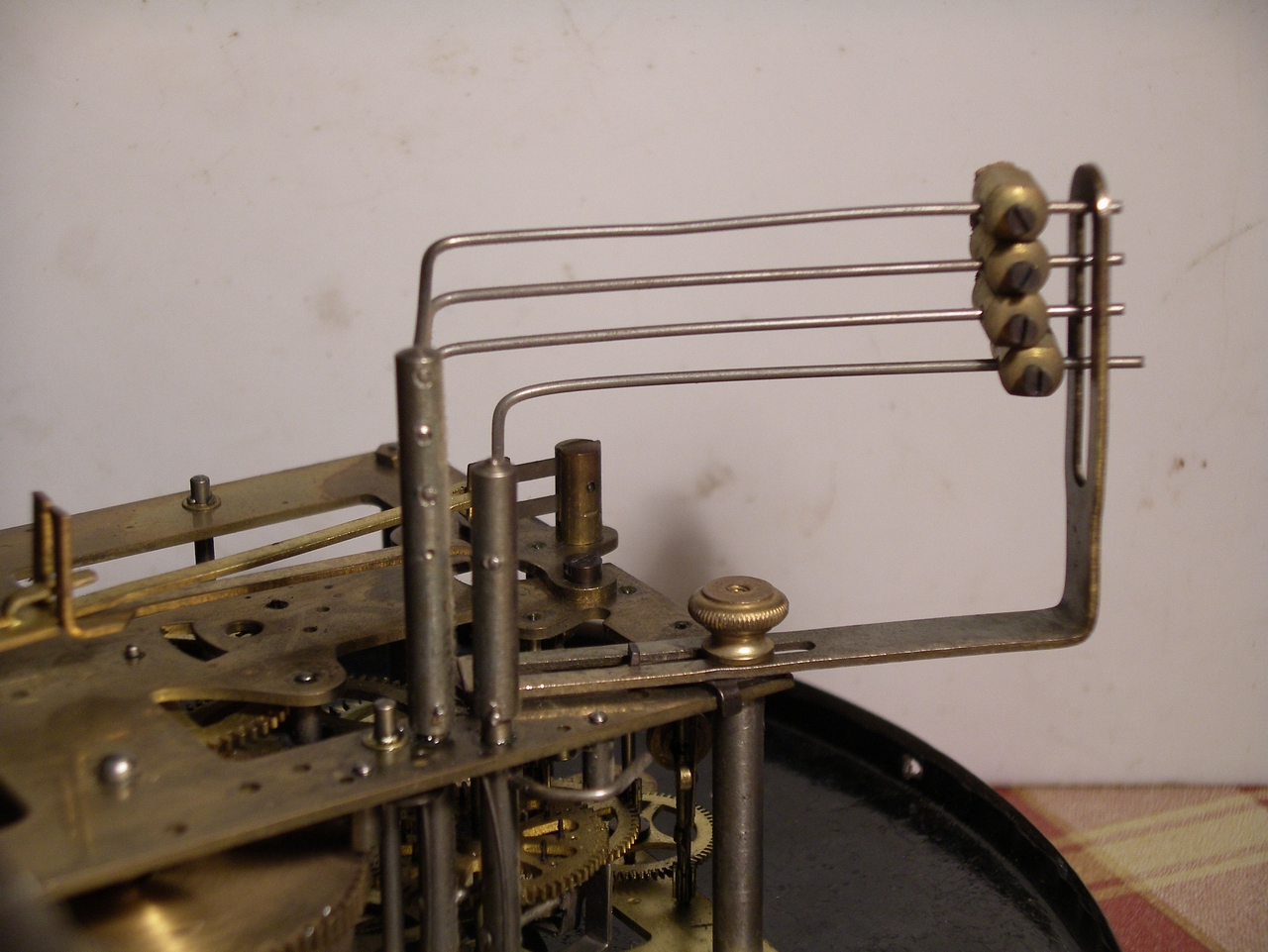

------- ДОБАВЛЕНО ЧЕРЕЗ 13 МИН --------
Здравствуйте. Вы не могли бы показать как выглядит на ваших часа держатель молоточка боя...
Где-то вот так..

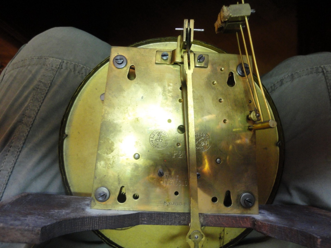

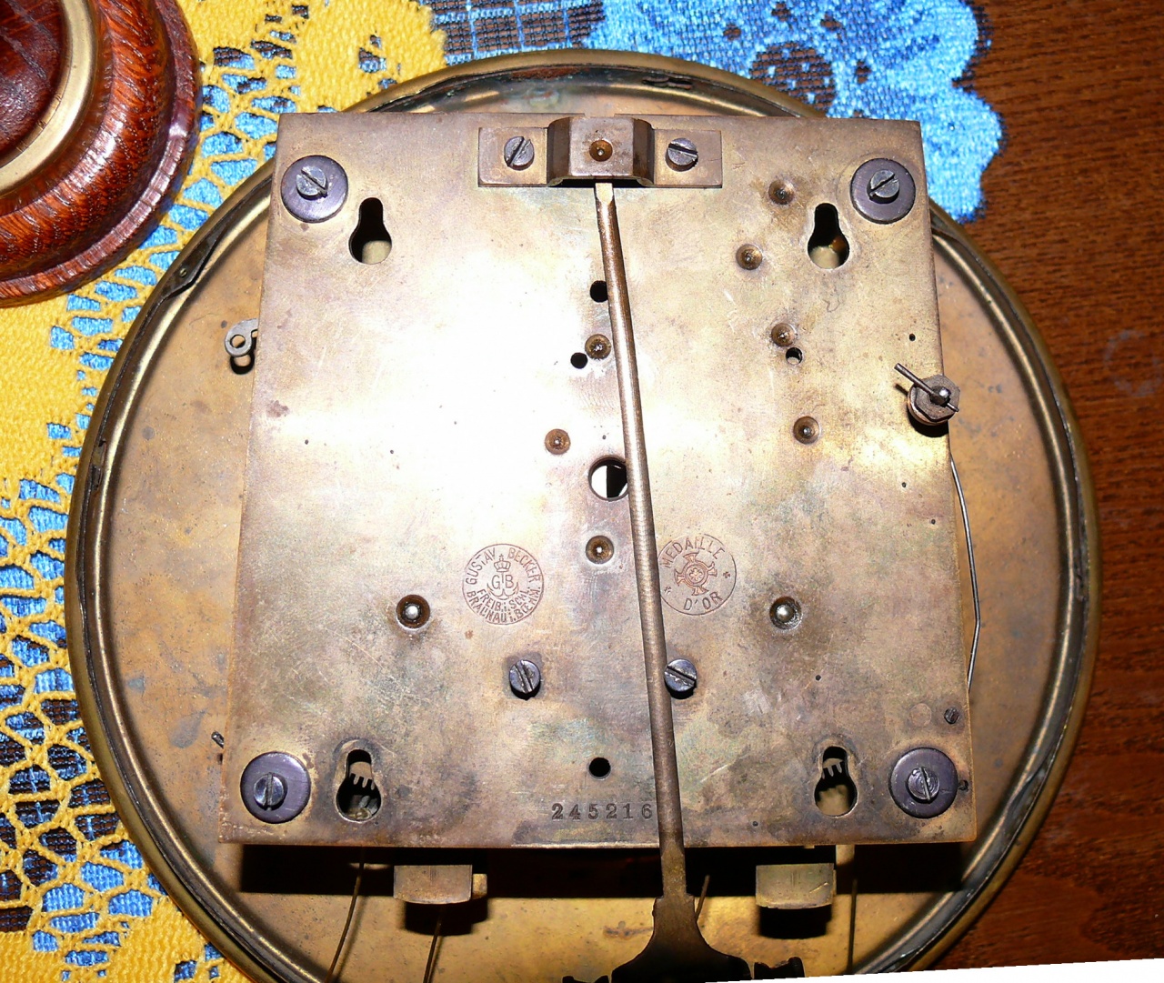

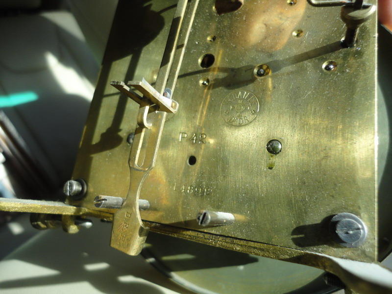

Добрый день.
А вот ещё попался механизм с малым серийным номером (14 898), но явно не ранний, хотя бы по клеймам. Какими годами можно датировать примерно?
ID:	1151981 Нажмите на изображение для увеличения
ID:	1151982 Нажмите на изображение для увеличения
На якобы короткий маятник прошу внимания не обращать - часы лежали во время фотографирования, маятник был снят и задвинут к верху корпуса.

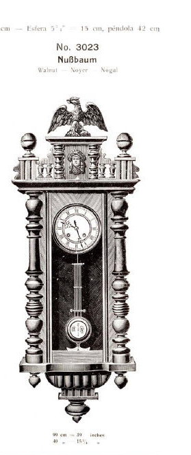

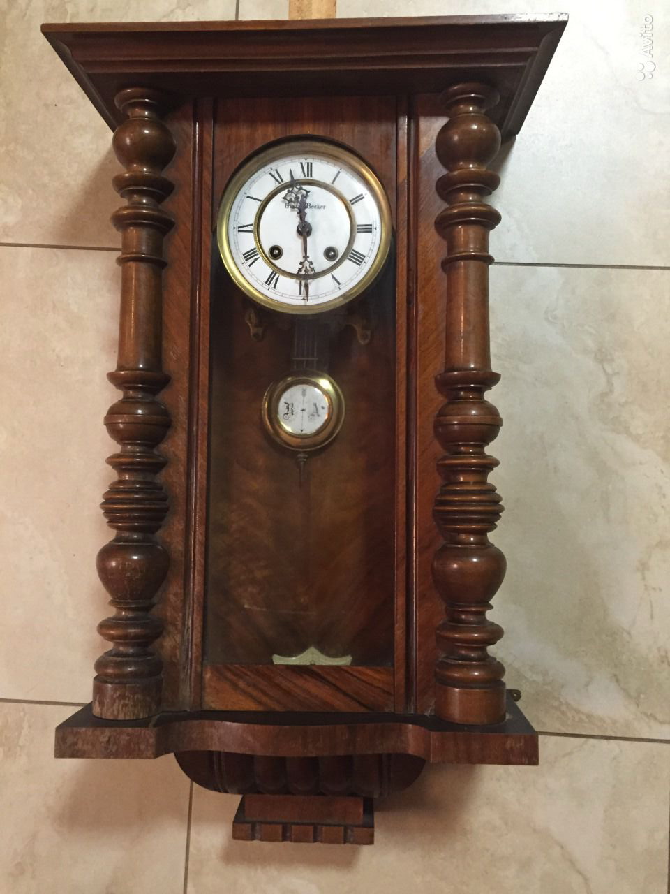

Корпус весьма напоминает вот эту страницу из каталога 1912 года.

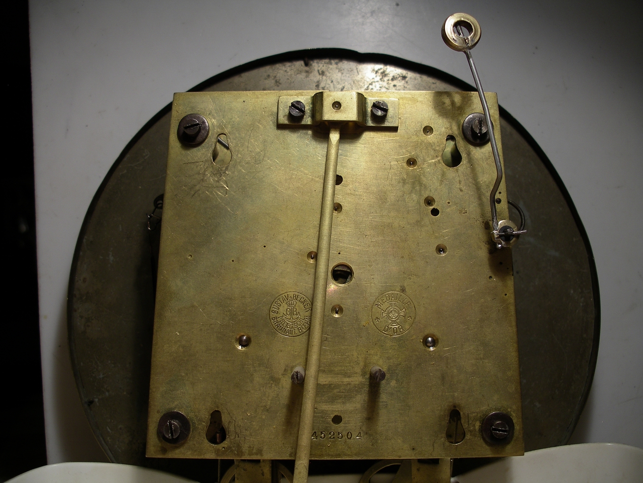

Добрый день.
Механизм с тем-же патентом на пружину, уменьшающую громкость хода.
Медаль находится справа (1899-1926).
Правда № на два знака больше.
Полагаю 14898хх.
С уважением, Андрей.
P.S. Если-бы это была-бы монета или марка - ошибка при печати стоит больших денег.
