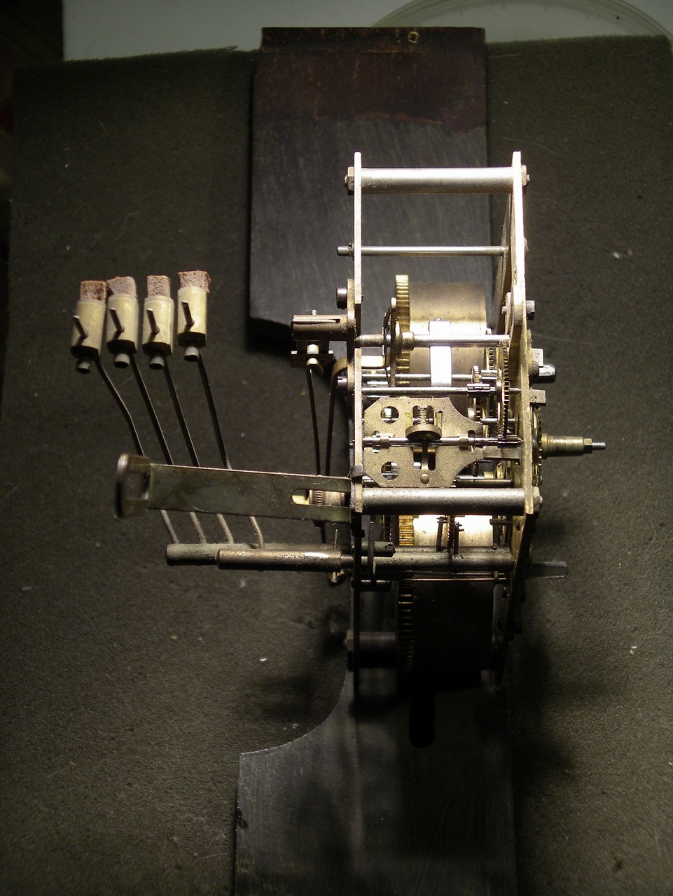

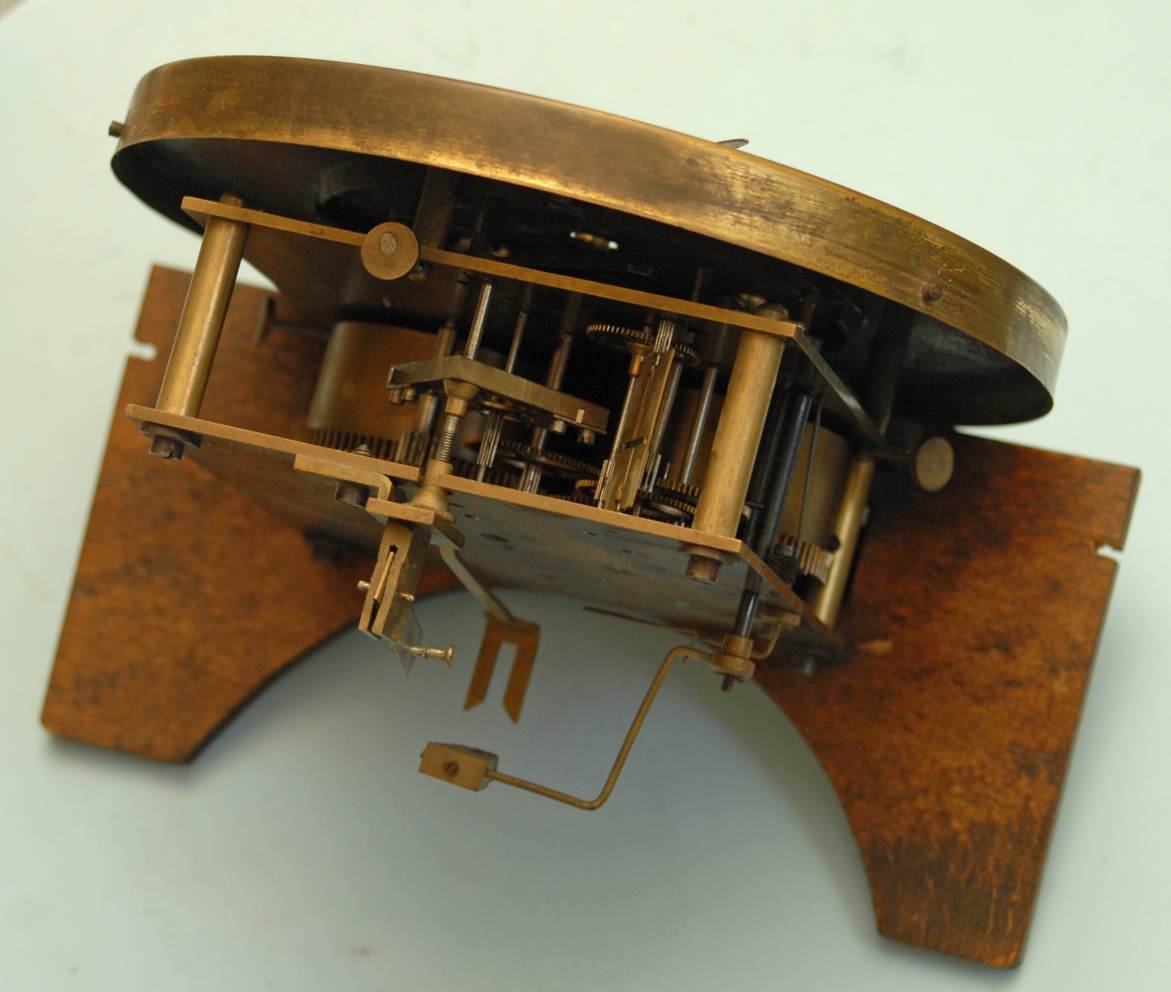

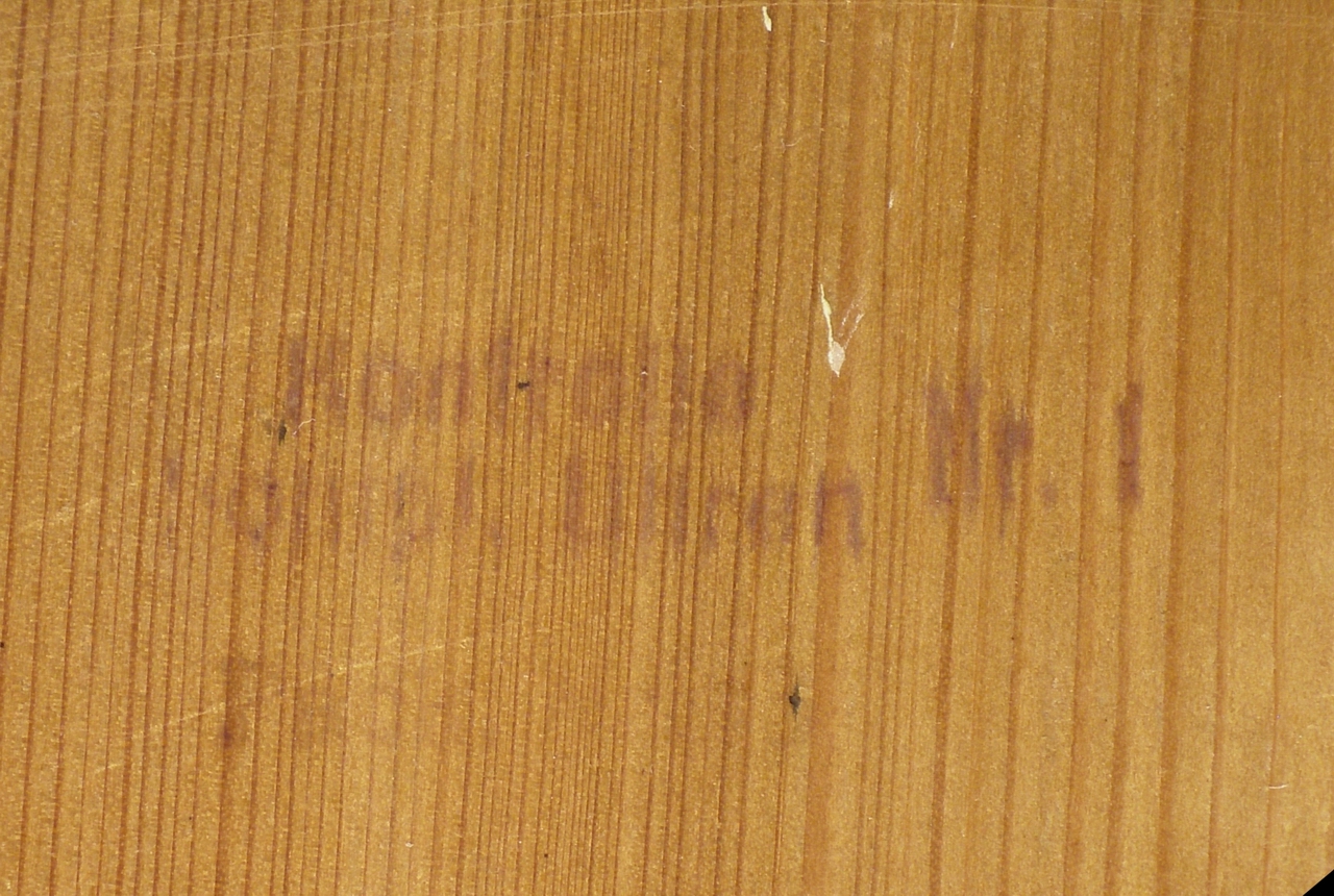

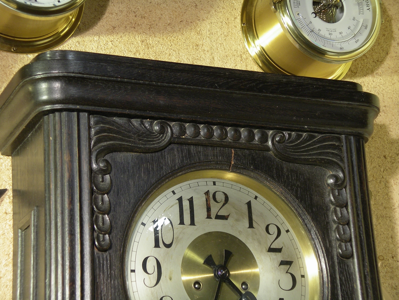

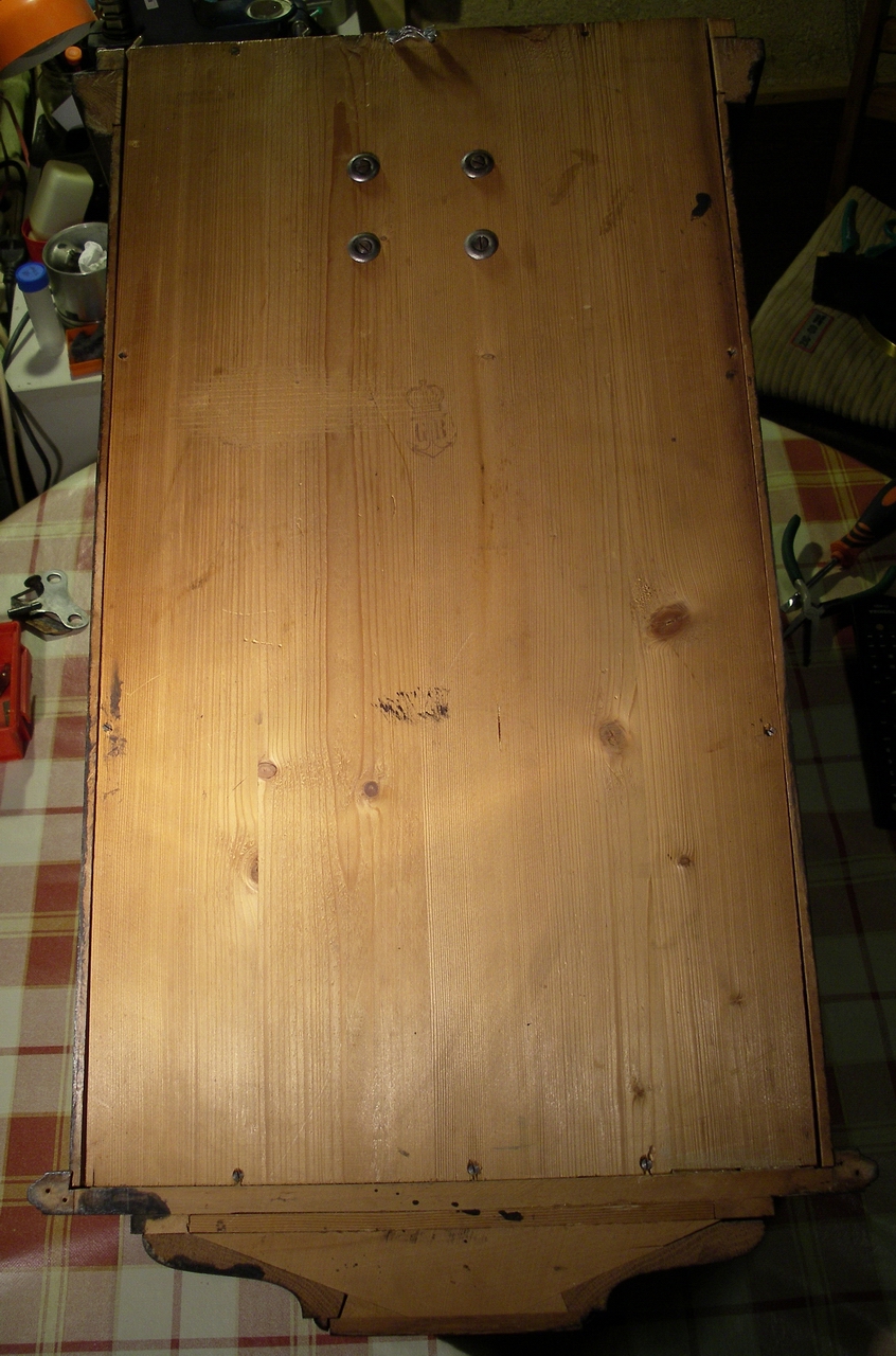

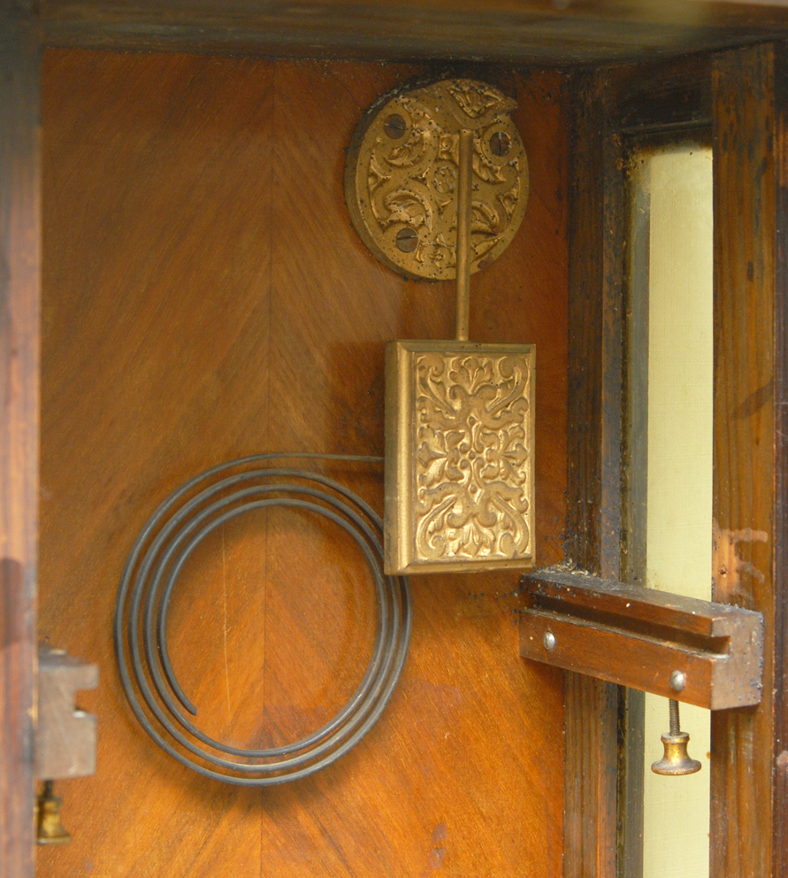

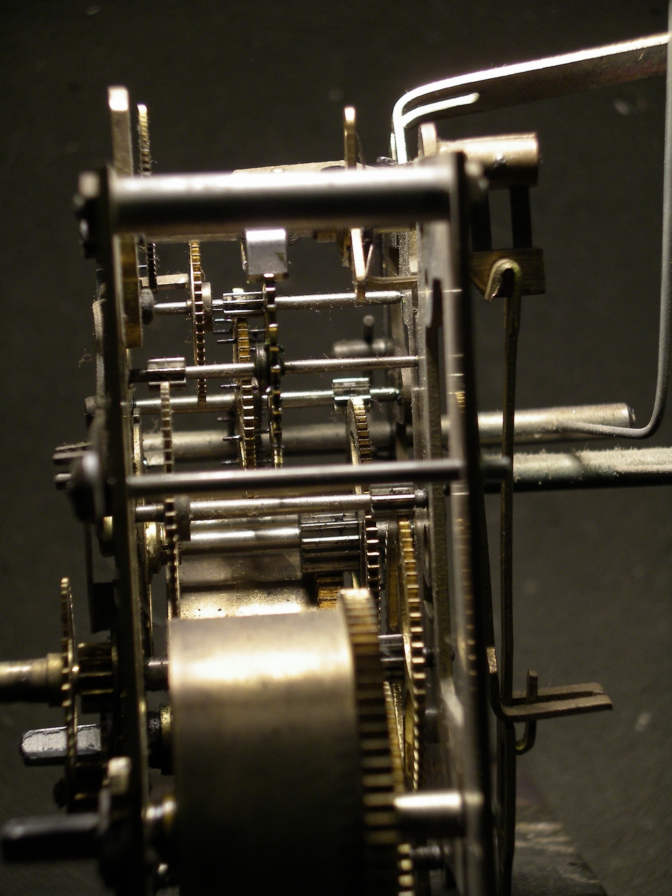

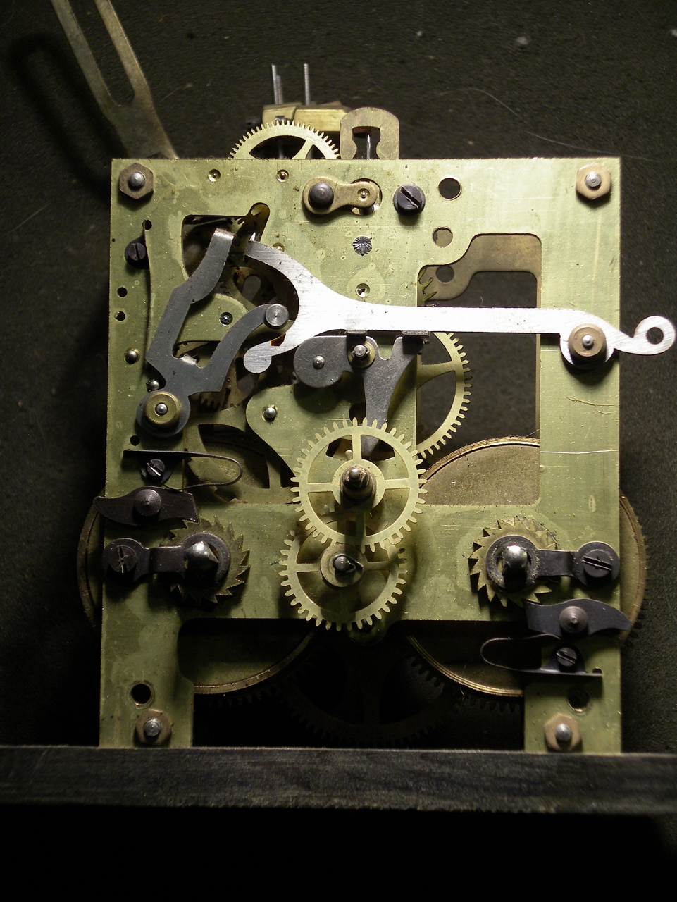

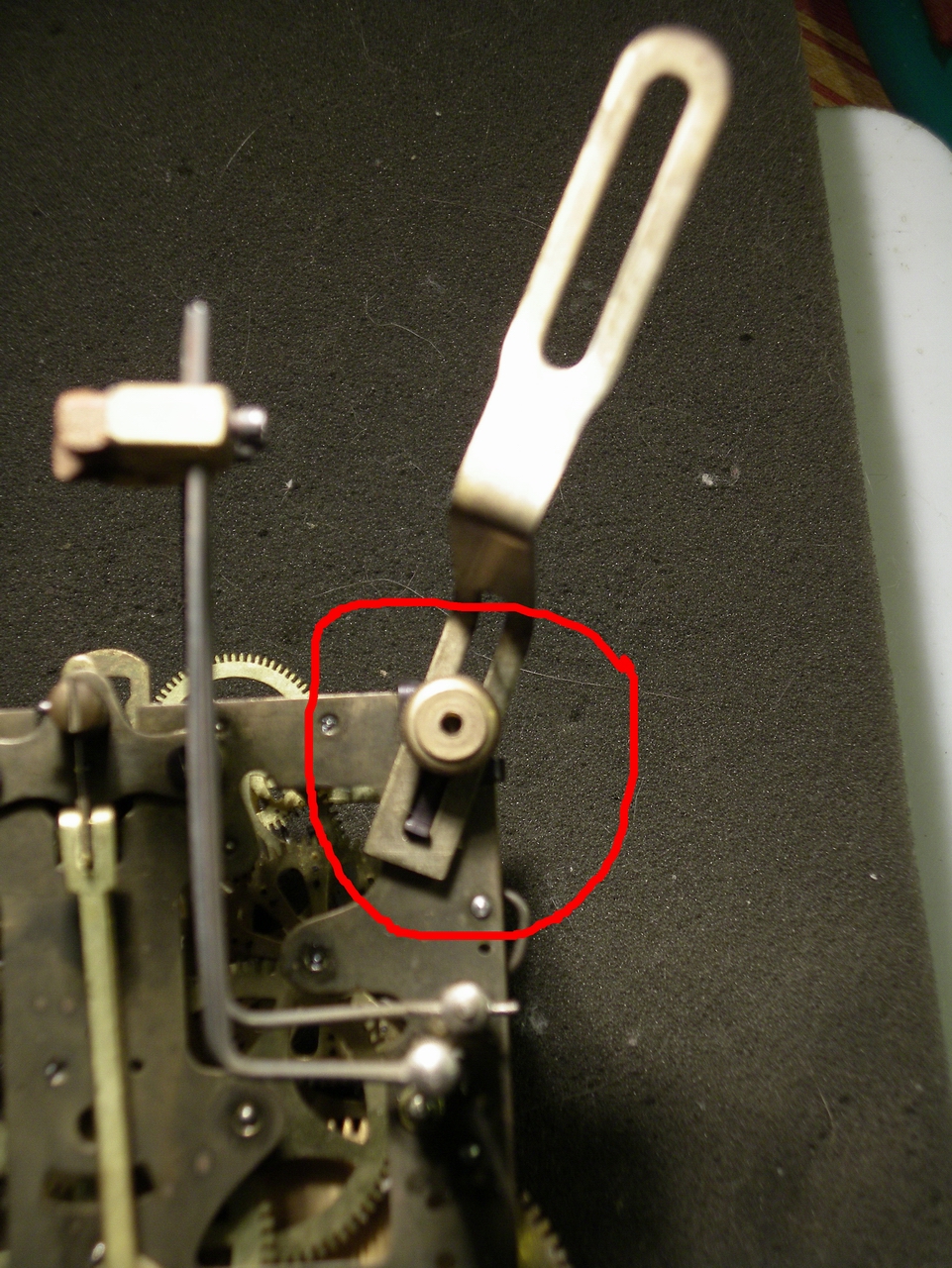

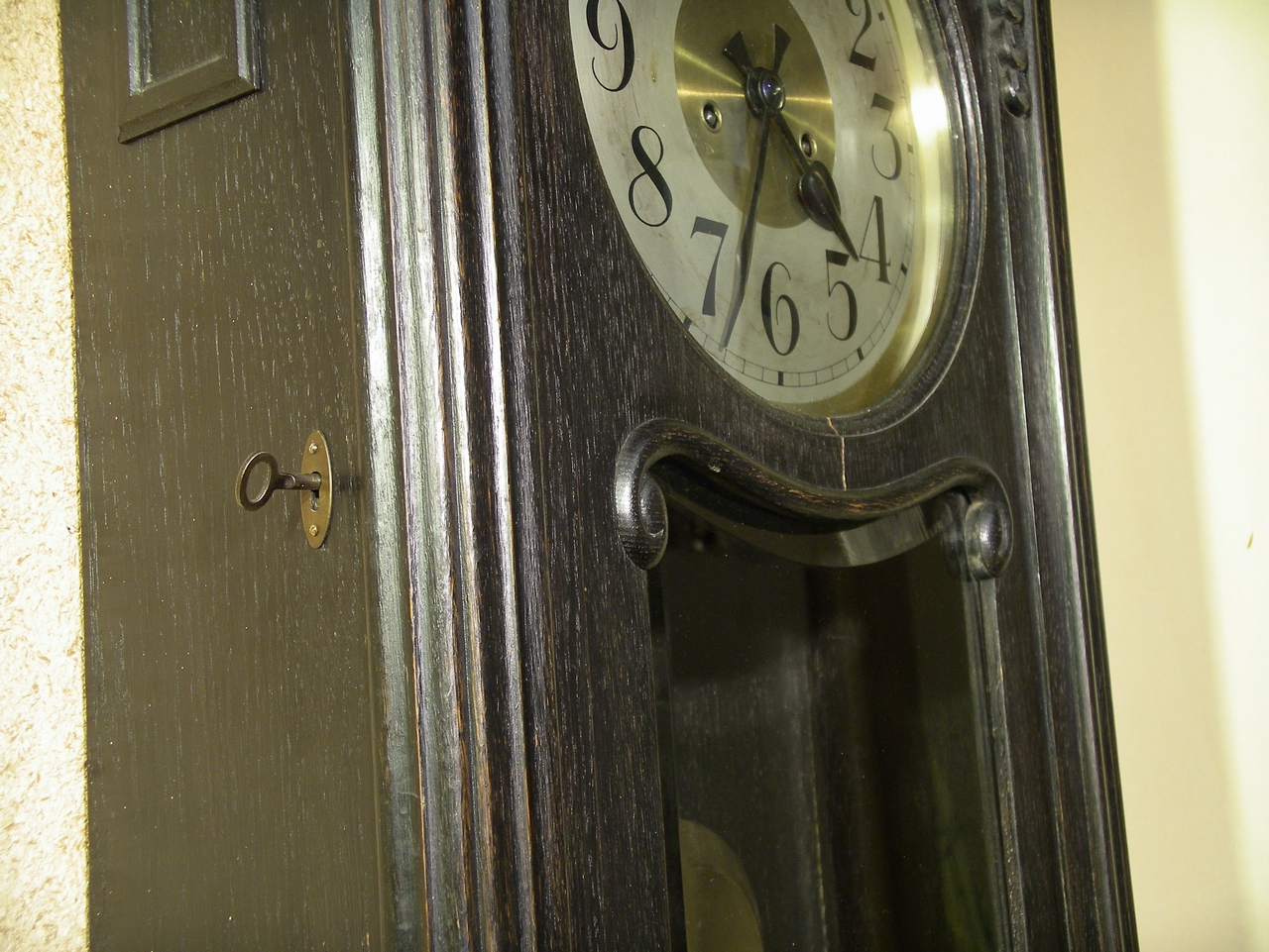

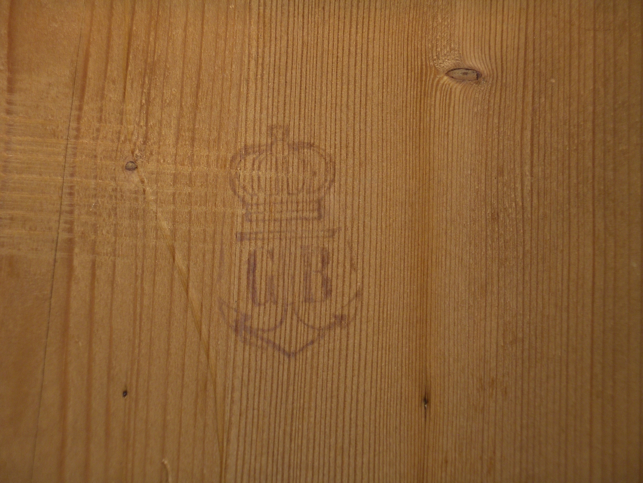

GB для общественных мест
Уважаемые форумчане, добрый день.
GB с размерами 77х45х19 циферблат 23, бой бим-бам по тройному гонгу с большой задней стенкой. Изготовлены под JUNGHANS-ом. Механизм качества чуть выше, чем обычная "Силезия" и без надписи. Корпус - дубовый шпон под чёрным лаком. Предполагаю первая треть ХХ в.
Уточните, пожалуйста, год выпуска, редкость и "ликвидность".
Непонятно назначение фиксированного кронштейна.

Если на передней платине есть датировка Юнгханса, часы могли быть изготовлены в период 1927-1931 г.г.
После этого периода Юнгханс ставил свою датировку уже на задней платине.
Кронштейн предназначен для фиксации молоточков в отключенном состоянии.
С уважением.
С.Д.

Выложил всё, что нашёл. Предположение о Юнгхансе возникло из-за скобы.

Какой скобы? От Юнгов здесь ничего не вижу. Хороший добротный Беккер, вероятно, послевоенный, самого начала 1920-х. Кронштейн, как мне кажется, служил для фиксации верхней части механизма к задней стенке корпуса, элемент жесткости, чтобы молоточки не гуляли по струнам. Размер часов говорит о том, что предназначены они были для использования в больших помещениях (ресторан, банк, контора и тп). Ликвидность у таких часов хорошая, встречаются такого размера не часто.
