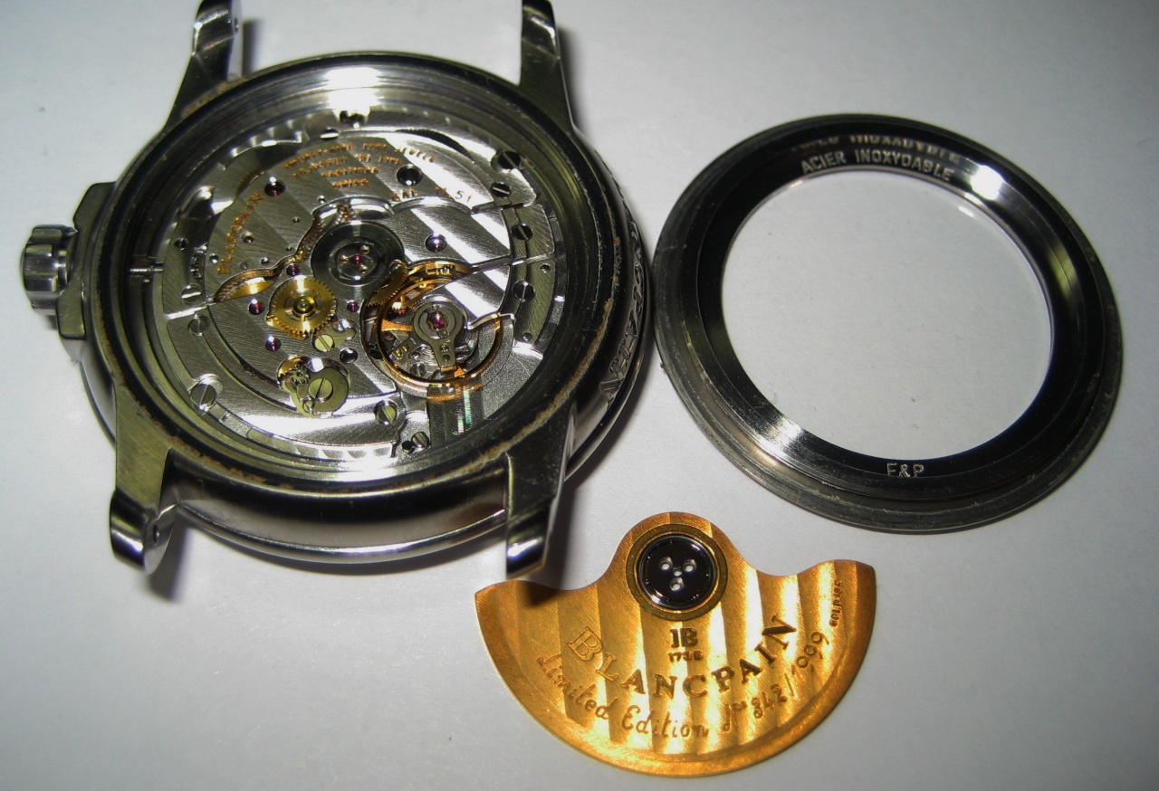

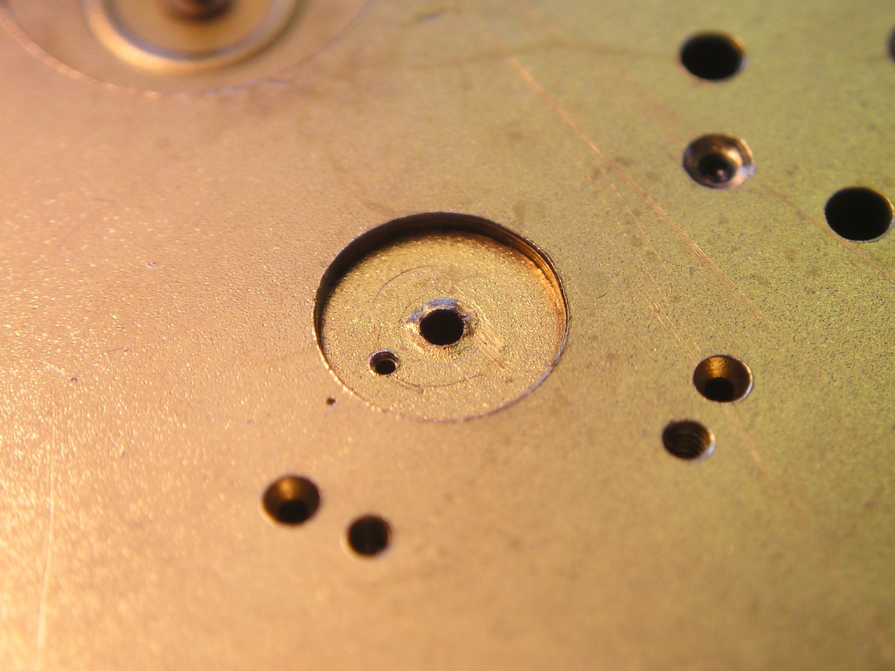

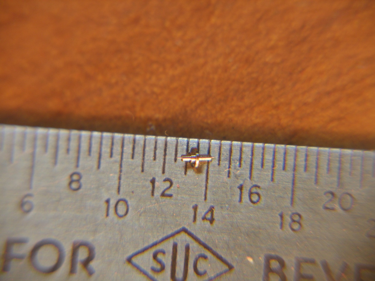

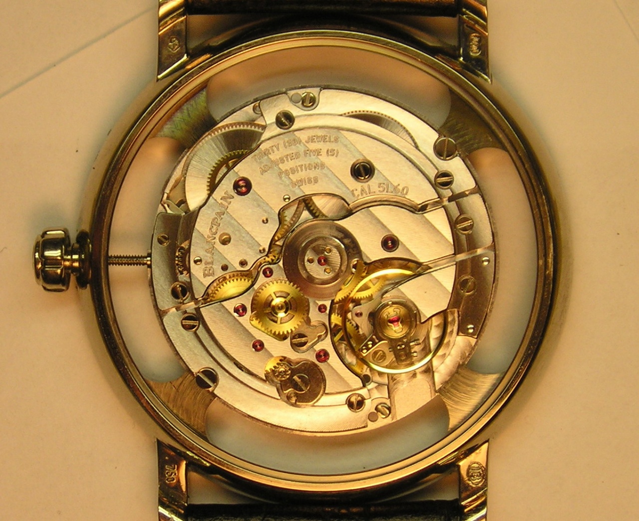

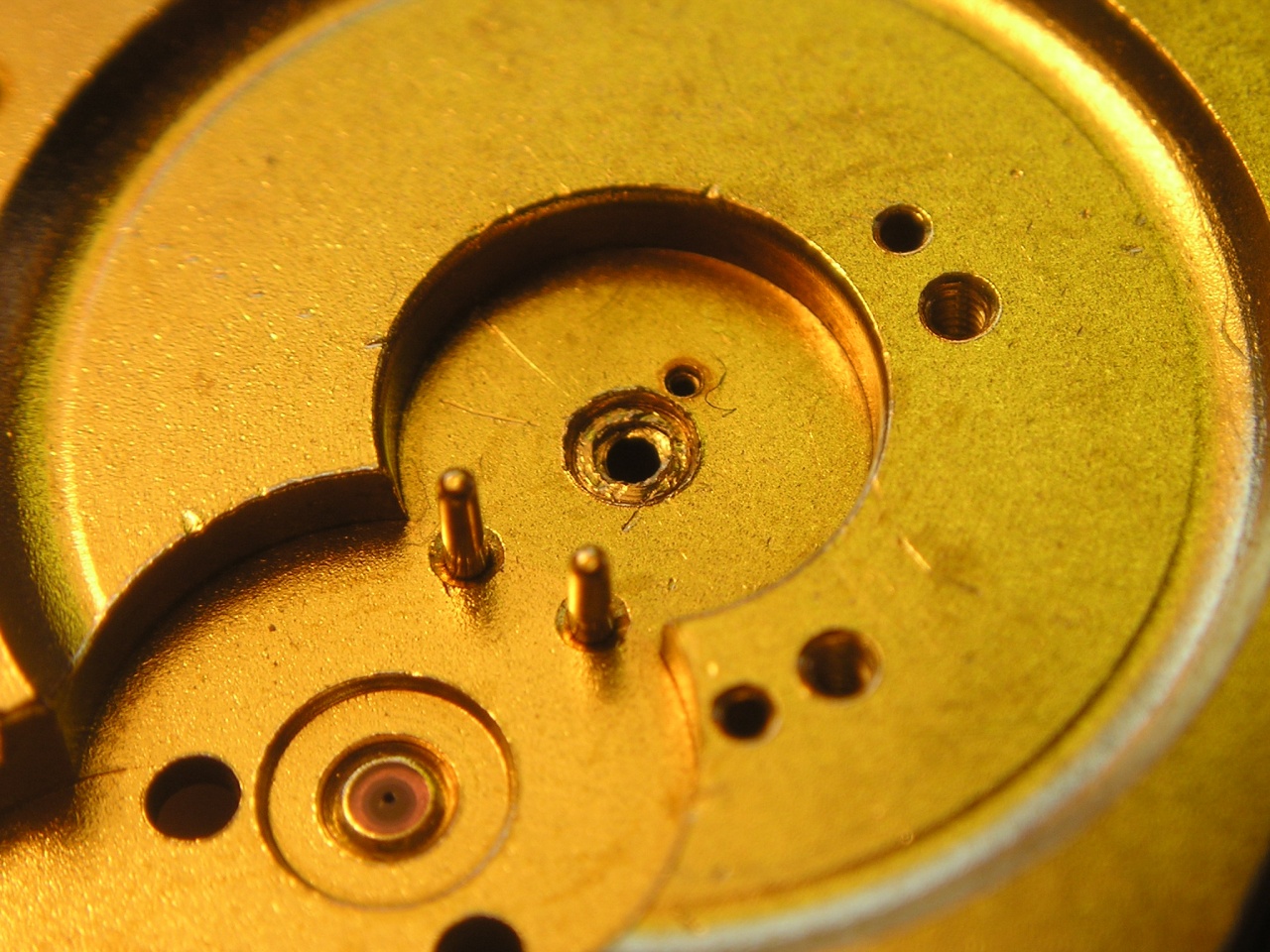

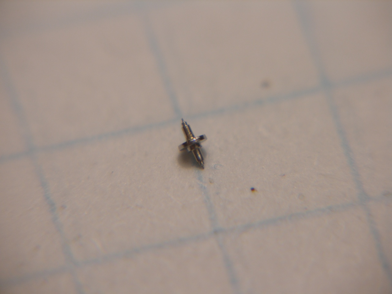

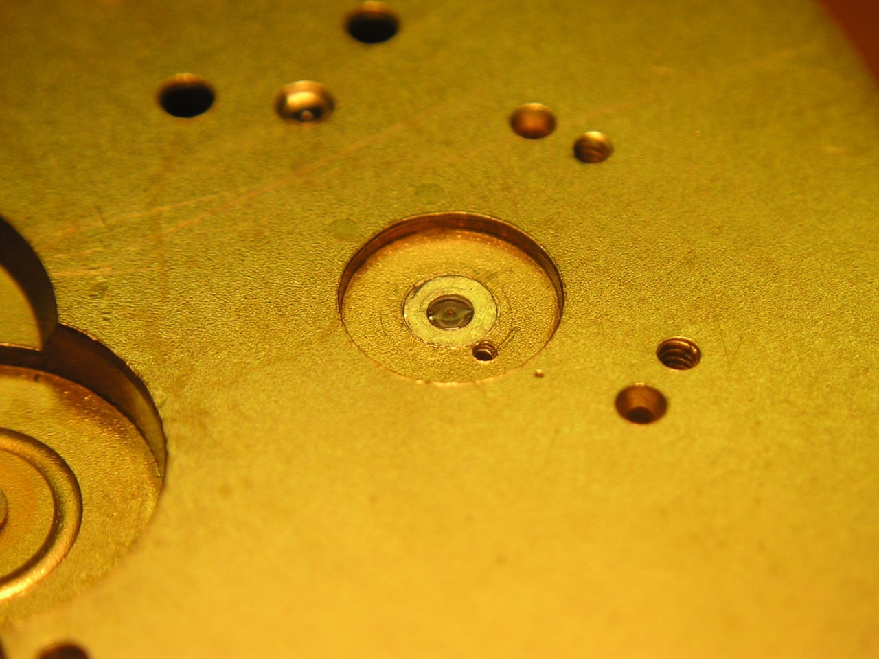

А почему именно старинные? В современных эта работа не менее ответственная.
Такие заказы появляются не часто, но с некоторой периодичностью.
Цена деления в микроскопе 0,027мм.

Сообщение от korovin Посмотреть сообщение
Думаю за 25 лет своей практики вы уже поняли
Я понял, что ничего не понял.
Сократ:- "Я знаю, что ничего не знаю".
Согласен, бывает раздолбаи раздолбают, надо исправлять...
Название: Акс наручный фото.jpg
ID:	1110728   Нажмите на изображение для увеличения
ID:	1110729   Нажмите на изображение для увеличения
ID:	1110730   Нажмите на изображение для увеличения
ID:	1110734   Нажмите на изображение для увеличения
ID:	1110737   Нажмите на изображение для увеличения
ID:	1110738   Нажмите на изображение для увеличения
ID:	1110742   Нажмите на изображение для увеличения
ID:	1110743   Нажмите на изображение для увеличения
ID:	1110776   Нажмите на изображение для увеличения
ID:	1110777   Нажмите на изображение для увеличения
ID:	1110778   Нажмите на изображение для увеличения

Шикарная работа... не многие на такое способны... В основном предпочитают менять аксы, а порой и полностью узел баланса. Я тоже предпочитаю в современных часах нечего не делать, а только менять сломанные детали потому что есть доступ к запчастям. Конечно есть исключение в ремонтах но такие вещи как вы делаете я не делал.... Речь шла о старинных часах, поэтому я и удивился когда вы сказали что есть старинные часы с такими размерами цапф...

Сообщение от Graf Посмотреть сообщение
А вот на такие Бланкпа сколько стоит узел, конечно лучше узел поменять,
точить, перепрессовывать, балансировать, добиваться высокой точности хода в этой мелюзге
это танец с бубном.
3 года назад у меня были точно такие же часы в ремонте. И тоже был сломан акс.. короче запчасти мне достались за 4000р... Но даже и мысли не было точить такой акс... хотя кто знает может и точил бы если не подвернулся бы донор.. Вы молодец, классная работа..
