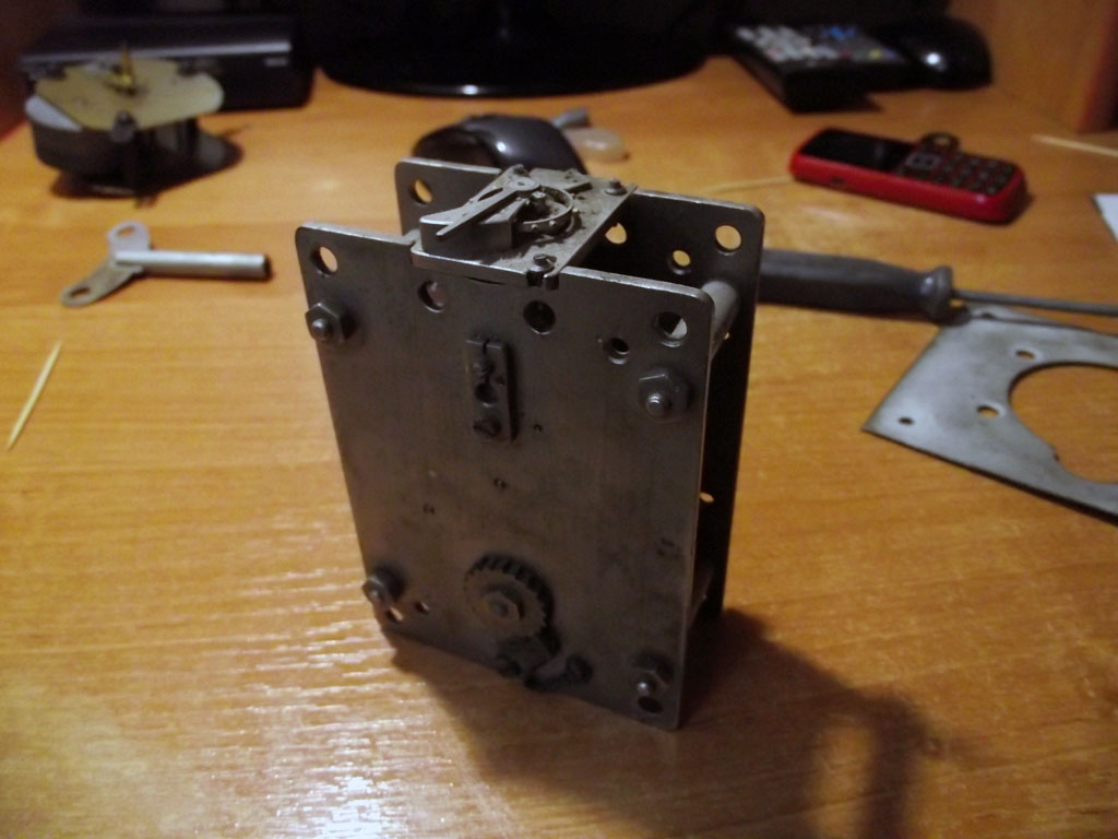

а механизм там от судовых часов?
  #514
Старый 31.07.2015, 02:16
velorius velorius вне форума
Регистрация: 29.04.2014
Адрес: Россия, Тульская губерния.
Сообщений: 1,025
Сказал(а) спасибо: 586
Поблагодарили 986 раз(а) в 404 сообщениях
Dima343, одна из модификаций

хороший механизм
вообще, если подумать, то во всех настенных и настольных часах приставной ход должен быть расположен именно так, когда ось баланса вертикальна и создает наименьшее трение и наименьший износ

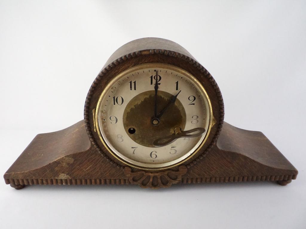

Приступил к реставрации следующих часов. Снял все накладные элементы, на удивление они легко поотскакивали. Старое покрытие тоже довольно легко удалил циклей. Так и не понял, что это за лак, на шеллак не похоже. Интересно, какие лаки, кроме шеллака, использовали в те времена? Этот, когда я его скоблил, пах толи валерианой, толи камфарой, но никак не олифой.
Сообщение от mrayg Посмотреть сообщение
Введение:я много лет профессионально(т.е.мне платили деньги)занимался реставрацией антикварной мебели.Так что почтение и внимание.
Первое.Максимально разберите все,что можно.Даже с возможными потерями.
Бывает легче потом восстановить,чем мучаться с неудобной деталью.
В добрый путь!
Михаил, у меня вопрос, как к профессионалу. Как мне поступить с накладными элементами в данных часах? Либо сразу приклеить их на корпус и политурить уже всё вместе, либо отдельно покрыть корпус, а потом уже приклеить элементы? С шариками в принципе можно поступить и так и эдак, там нет резких перепадов и острых граней, шеллак легко ляжет в неровности. Но вот нижний орнамент не имеет плавных переходов и я боюсь, что если его сразу приклеить, то мне трудно будет зашеллачить по границам и внутри орнамента. Как в таких случаях поступают реставраторы?

Элементы приклеивать в последнюю очередь.
Но вот зачем шеллак?В продаже много прекрасных лаков.Эти вопросы на форуме обсуждались.Если Вы умеете полировать-другое дело.
И вообще , полировка шеллаком имеет смысл(не всегда) для высококлассной антикварной мебели,для часов -нет.
Не хотелось бы применять материалы, которых попросту не было в те времена.
Синтетика на почти столетних часах - это кощунство, как по мне. А шеллак единственный аутентичный лак, который не проблема достать.
Максимум, на что согласен, это применение современных клеёв.

А спирт когда перегнали?

Сообщение от velorius Посмотреть сообщение
Полностью согласен.
