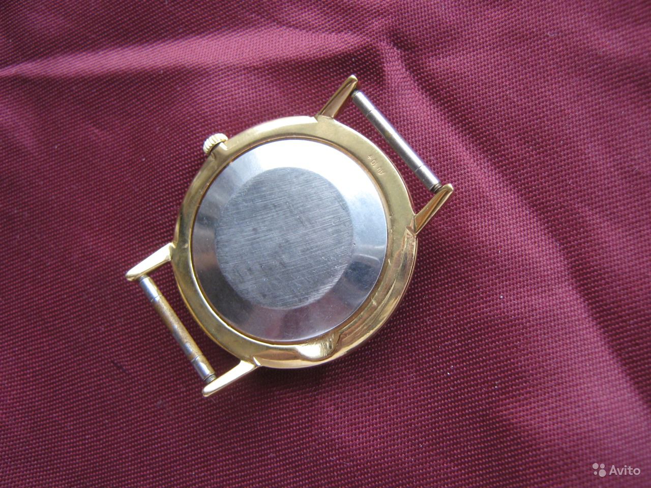

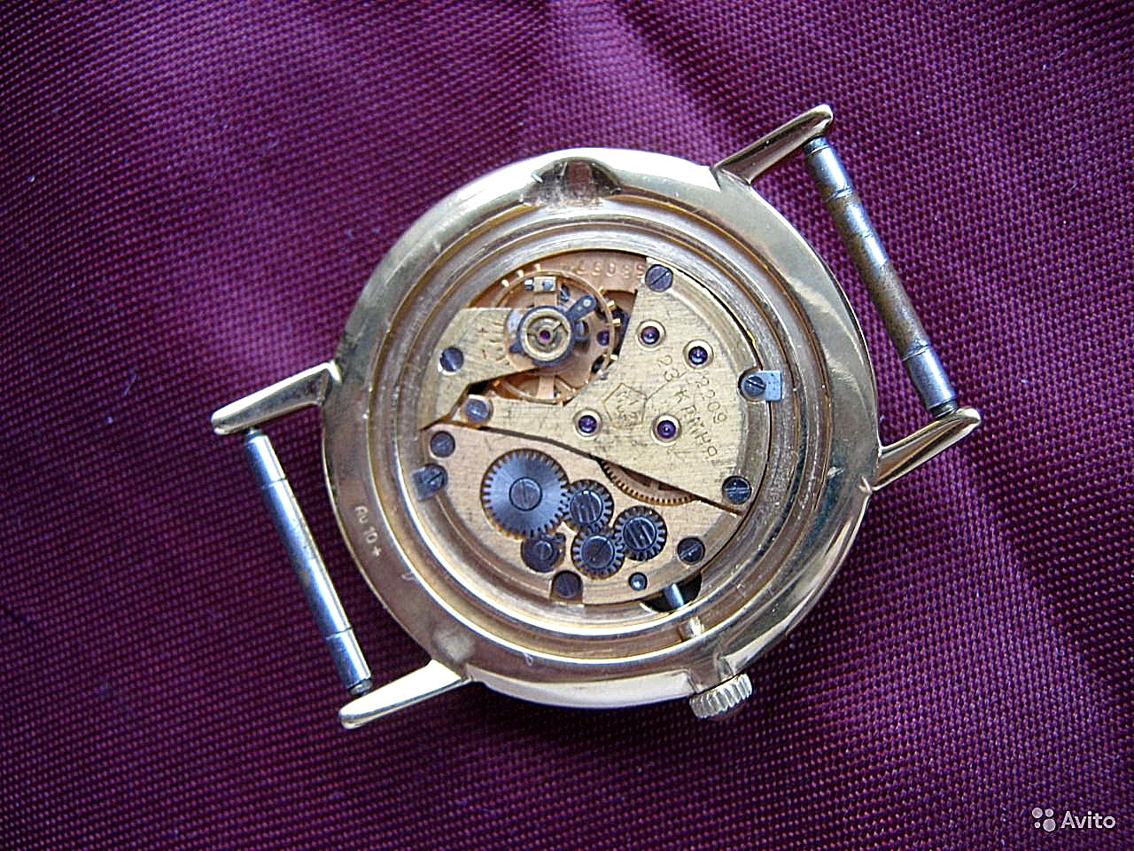

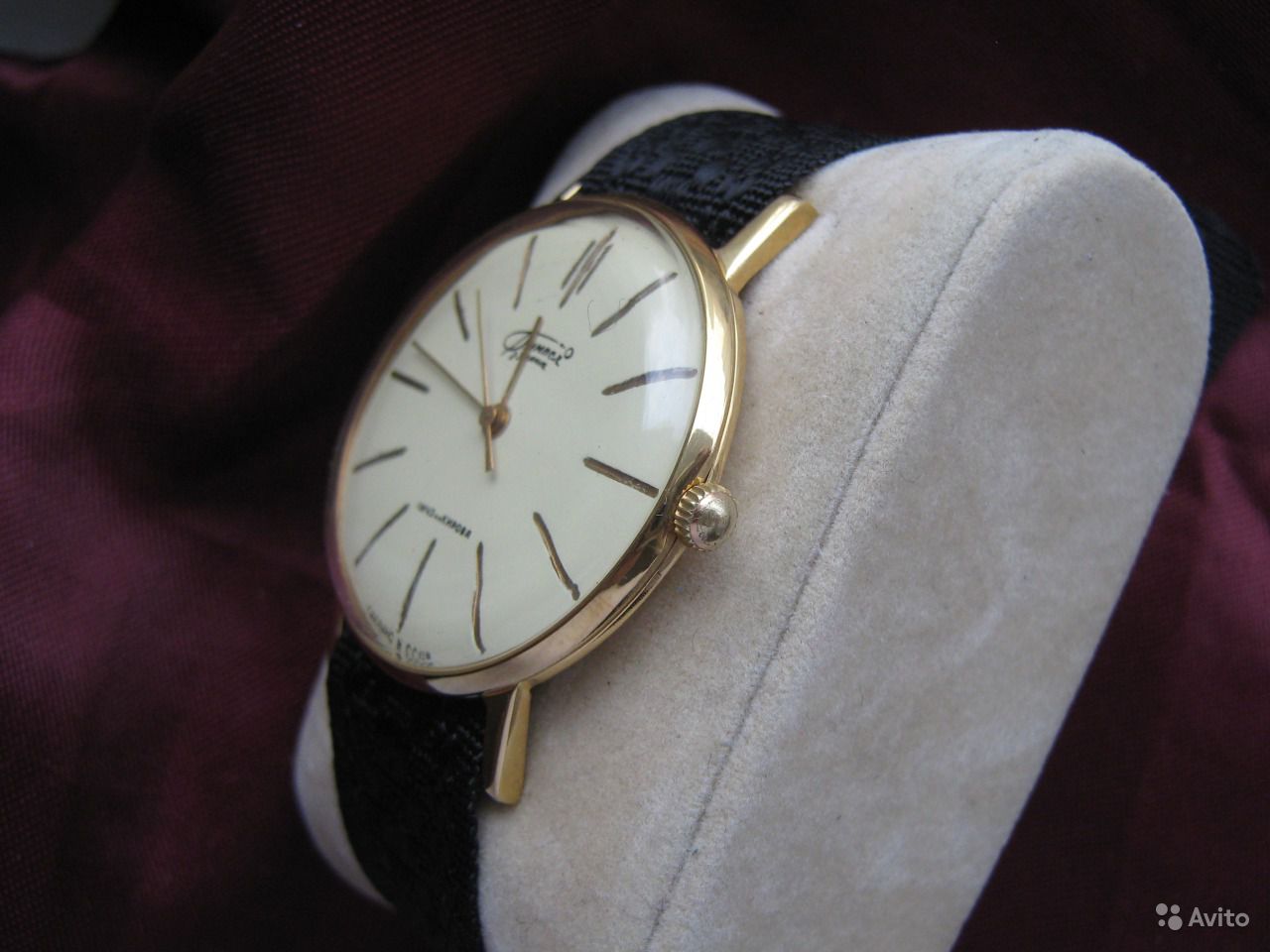

Уважаемые знатоки!
Прошу совета: стоит ли покупать этот Вымпел за 8 тыс.руб., все ли на нем оригинальное?
Описание продавца: «Циферблат реставрированный, оригинальный.
Механизм 2209, 1 МЧЗ, сер. № 550974, 23 камня.
Часы прошли тех.обслуживание, ход точный».
Спасибо.

Выбор делать только Вам.
Но корпус не родной AU 10 должно быть 20.( от ЛУЧА ).

С таким цифером,он и на 3т,не тянет,даже с учетом того,что покоцанный мех Полностью обслужен.
