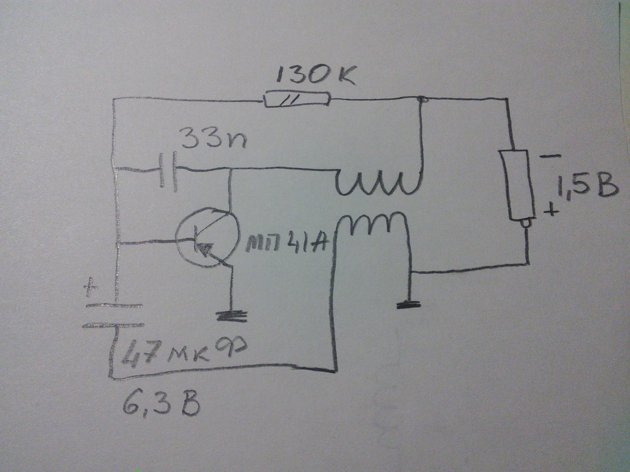

Схему электронного блока получится составить?
Ну вот вспоминай теперь, чему в институте учили. Слава 10 87г.
Составил, нашёл соответствиеhttp://nauchebe.net/2010/05/kak-usov...stvovat-slavu/

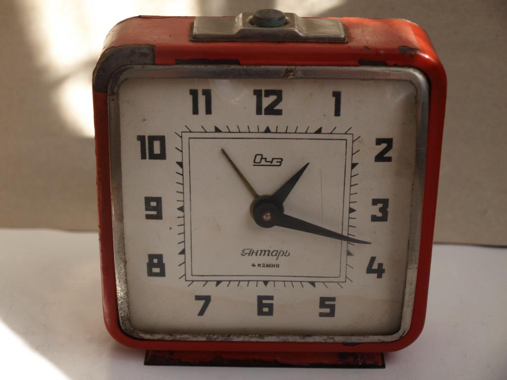

кто с украины, если кому интересно на аукро наберите "Будильник ОЧЗ". если я не ошибаюсь это репетир.

Сообщение от sdr35 Посмотреть сообщение
... если я не ошибаюсь это репетир.
Это шутка такая?

Сообщение от uvarrov Посмотреть сообщение
Это шутка такая?
вполне серьезно

Это не совсем репетир (хотя такой будильник часто так называют), это механизм, который подает сигнал одиночными ударами молоточка в гонг вместо непрерывного звона.

Вполне может быть. Покажет только вскрытие.
