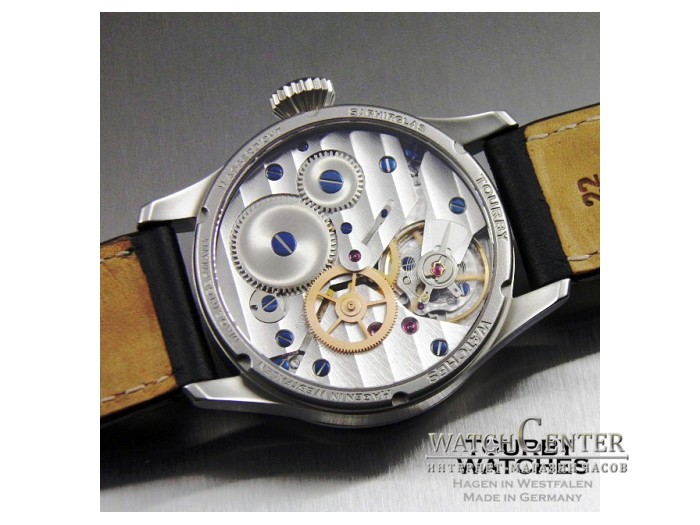

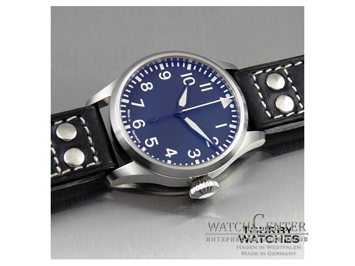

громкий тик - это Унитас 6497/6498
а еще вам нужна центральная секунда
где есть Унитас с центральной секундой?
правильно - у Tourby
http://watchcenter.com.ua/tourby-pil...decorated.html
