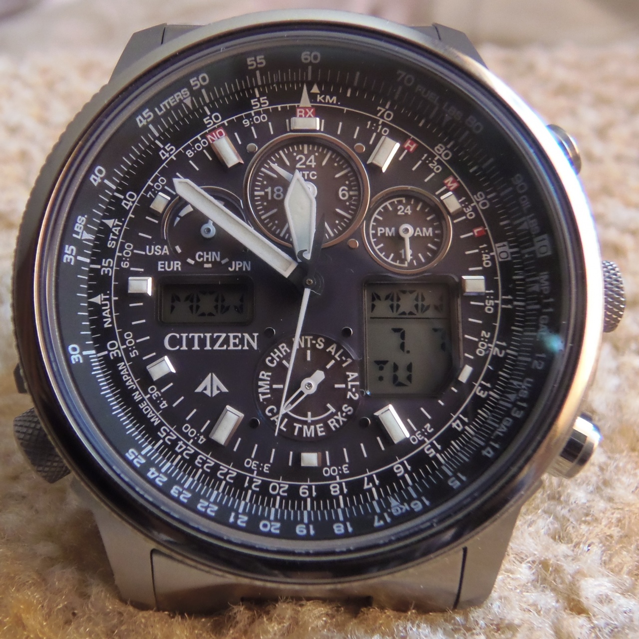

Принимайте ещё одного обладателя JDM Citizen Sky PMV65-2271

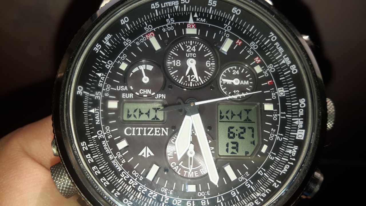

PR не доходит до полного заряда, солнца много, может кто сталкивался?
Вот так и стоит

Сообщение от Den kelevra Посмотреть сообщение
Вот так и стоит
А при калибровке стрелка становится на метке "CHN" или нет?

При калибровке? На китай ровно встает когда синхру нажимаю, и другие антенны тоже ровно встает.
Вытянув безель в первое положение для калибровки стрелок войти в режим "CHR" и вытянуть безель во второе положение. Все стрелки должны стать в "ноль", а стрелка заряда аккумулятора в положение "CHN", если она станет в любое другое положение, её необходимо откалибровать.

Все стрелки встали на положенные места точно по местам. PR остался там же.

Господа какие будут идеи? Может было у кого?

Согласно инструкции проверить и выставить нулевые позиции ! А потом выставить сами часы . В нулевых позициях RX должно стоять на CHN.

Все так и есть а потом ПР возвращается на старое место. Стрелки откалиброваны

Оставьте на день на солнце. Либо под лампой на несколько часов. И носите их постоянно, должны набрать заряд. У меня, по крайней мере, так было. В такой же позиции стрелка заряда была несколько дней, точно не скажу.
