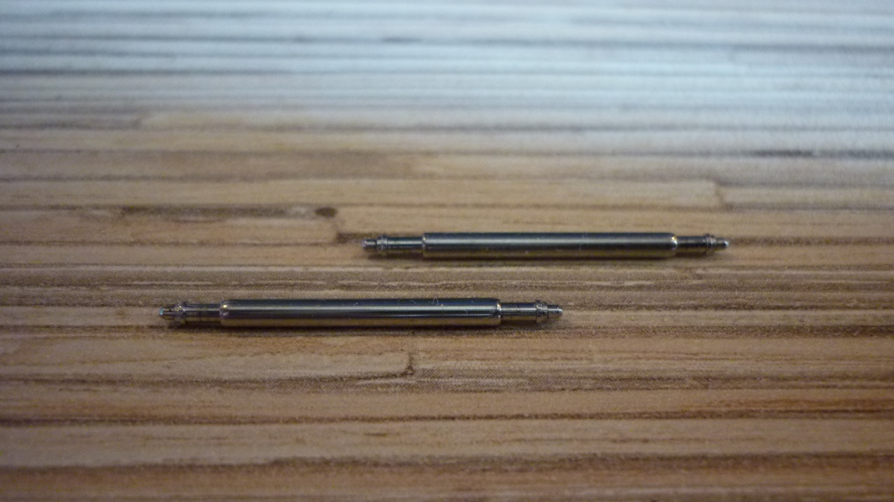

Сообщение от Subslim Посмотреть сообщение
Логично использовать шпильки с конусом для браслетов. Можно использовать и шпильки без конуса для браслетов. Но использовать шпильки с конусом для ремешков, наверное, не стоит.
Сегодня к лету пересаживал одни из часов с ремешка на браслет, смотрю - шпильки с конусом. Со скошенным конусом, точнее говоря.
Ношу эти часы уже не один год. Вспомнил это свое "наверное, не стоит", ).
Правда, справедливости ради, используемый ремешок в поперечнике жесткий более чем достаточно. Просто пальцами, без инструмента - его не сдвинешь. Помню, пришлось даже края подтачивать с 22 до 21мм, чтобы влез.
В общем, не знаю, что именно хочу сказать. Наверное, если ремешок жесткий, то с ним и шпильки с конусом можно. Но и другие я у себя еще поищу.

Сообщение от LuckBet Посмотреть сообщение
По поводу шпилек под браслет.
Кмк это может быть из-за ограниченности действий при снятии браслета.
Т.е. сам паз браслета ограничивает ход шпильки, тогда как ремень можно совершенно спокойно прожать.
Для этого и ставят конус, что бы не ловить микроны, а более просто снимать браслет.
Плюс угол выхода "тупой" шпильки с посадочного места так же играет свою роль. При хорошо сделанном и подогнанном браслете "тупую" шпильку намного сложнее, как снять, так и поставить.
У всего должно быть логическое объяснение.
Мне кажется
, это понятно.
Вопрос касался того, что мол с ремнем такие шпильки пользовать - мона или низзя?
Я и говорю, что я только их с ремнем и пользую, оказывается. И нормально все.
Но опять таки - при условии что ремень жесткий и просто руками его сжать нельзя. Ну, по крайней мере, без безвозвратной утери его внешнего вида, ).
