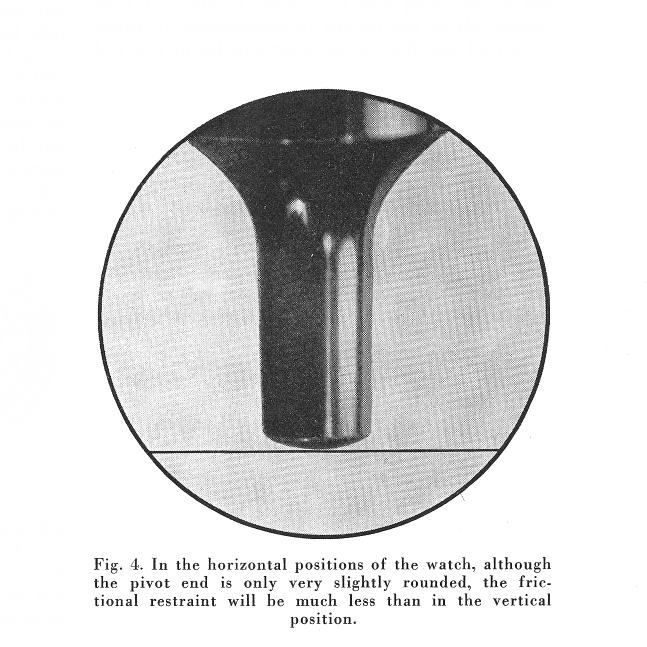

Сообщение от dmvt1 Посмотреть сообщение
По высоте все размеры не очень сильно критичны, ошибка в этих размерах 0.1-0.2 мм на работе часов особо не сказывается.
Что с Вами?
Ошибки длины оси, в диапазоне от 10/100 - 20/100 мм являются огромным.
Допуски должны быть 0,5/100 - 1/100 мм. Причем, аксиально биение для ось баланса Молнии допускается 0,5/100 -1,5/100 мм, для ось анкерной вилки допускается 0,7/100 - 1,5/100 мм.
Естественно, кончики цапф обрабатываются на закругленную поверхность, а не на плоскость.
Кончики цапф обрабатываются чтобы быть очень слегка закруглены, как показано на фото. Тут мы можем иметь исключения, так чтобы сделать кончики цапф практически плоским, но это уже другая тема.
Прошу всех, игнорировать заявление от dmvt1, сообщение #110 оно является крайне ошибочным.
С уважением, Душан

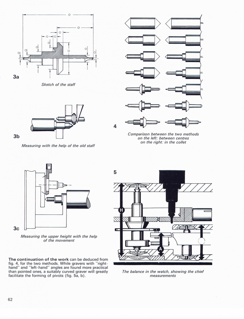

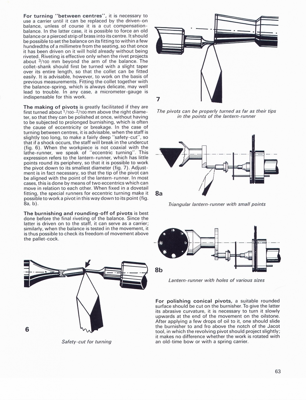

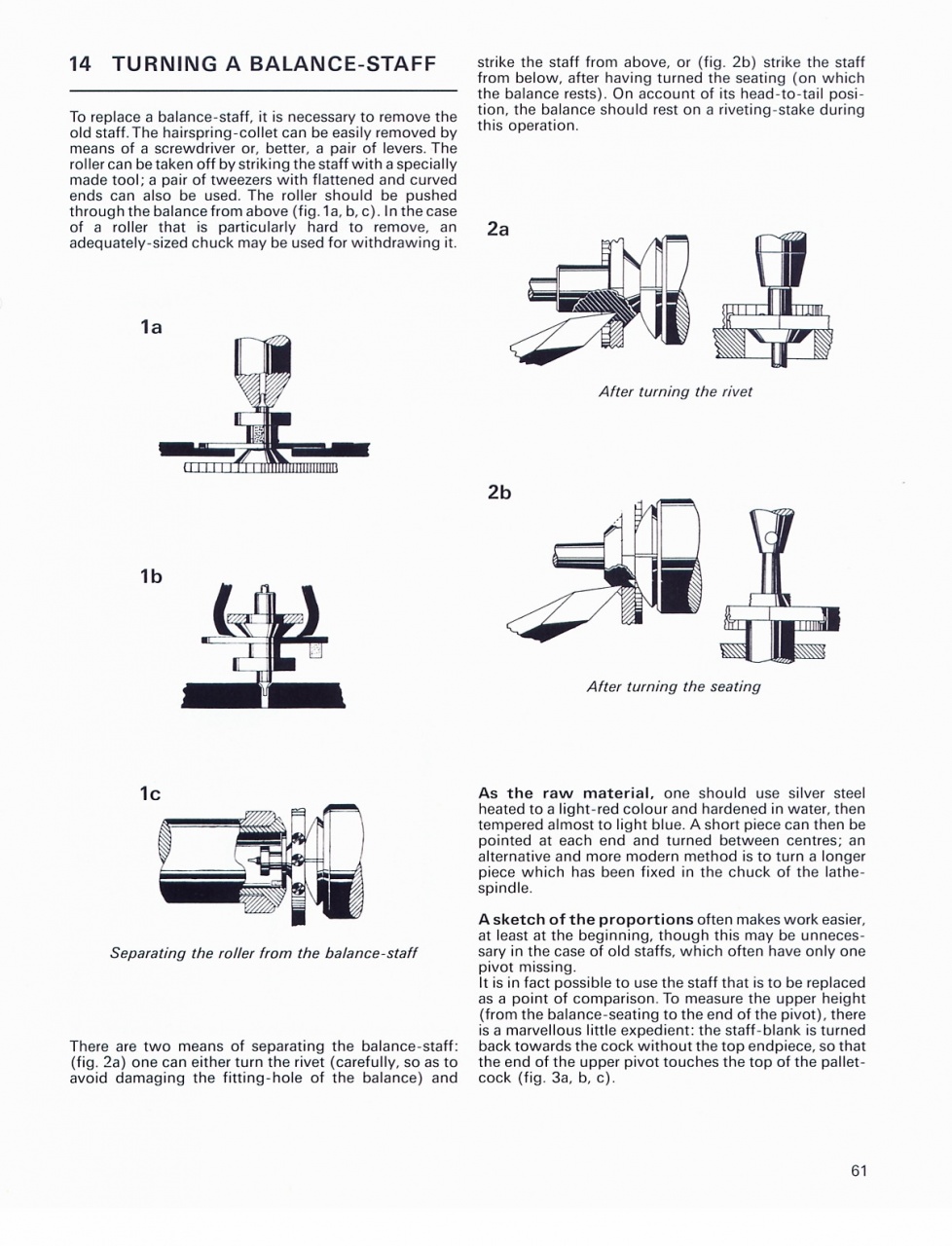

  #112
Старый 18.06.2015, 16:23
Душан Грујић Душан Грујић вне форума
Светлая память.. R.I.P.
Регистрация: 25.05.2008
Адрес: Белград, Сербия - Sydney, Au
Сообщений: 5,165
Сказал(а) спасибо: 839
Поблагодарили 9,714 раз(а) в 3,311 сообщениях
Сообщение от Valdo Grois Посмотреть сообщение
не поделится ли кто ссылочками на литературу где даётся руководство по работе на часовом токарном станке?
Немного можно посмотреть нажмите здесь. Что касается точения осей баланса то посмотрите сканы ниже.
Кроме того, есть много книг на русском языке, охватывающих ту же тему.
С уважением, Душан
