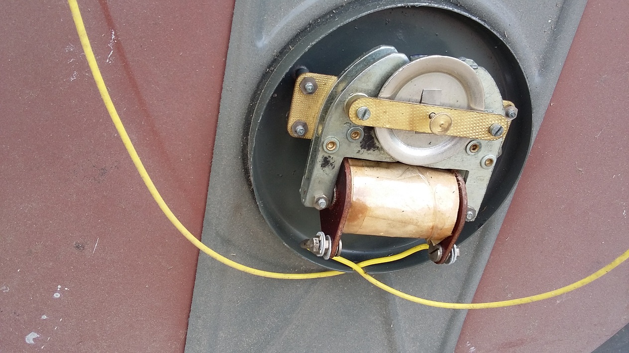

По случаю достались такие "куранты", нахлынула волна ностальгии, такие у отца висели в цеху, и я по ним смотрел когда куда пора бежать.
Отсюда вопрос, в наличии только вторичные - где взять первичные или подойдут ли такие: Кварц-1 http://www.masterclock.ru/products/a...primary-clock/ или такие Часовая станция ЧС-1-02 http://www.chasgrup.ru/produktsiya/c...vichnye_chasy/

Ну это не совсем часы. Так своего рада индикатор . Такие висели на заводах и фабриках были связаны в одну сеть и получали импульс от одного источника.

Вторичные. Только они не "340", а ЗЧО "Завод часов Орджоникидзе". Первичные электромеханические, даже если удастся найти, стоить будут прилично, да и шкафчик у них немаленький.
Срабатывание катушки толкателя у этих вторичных, насколько я знаю, в диапазоне 25-30 Вольт 1 импульс в минуту, а любые современные станции оперируют 24 В и большим числом импульсов (для плавности хода). Проще и дешевле самостоятельно схему спаять.
Эта станция как раз выдает разнополярные импульсы продолжительностью 2" каждую минуту.

Нет наверное не получится, хочу на улицу повесить (-40 +35), кварц стрелки не прокрутит нужно электричество.
