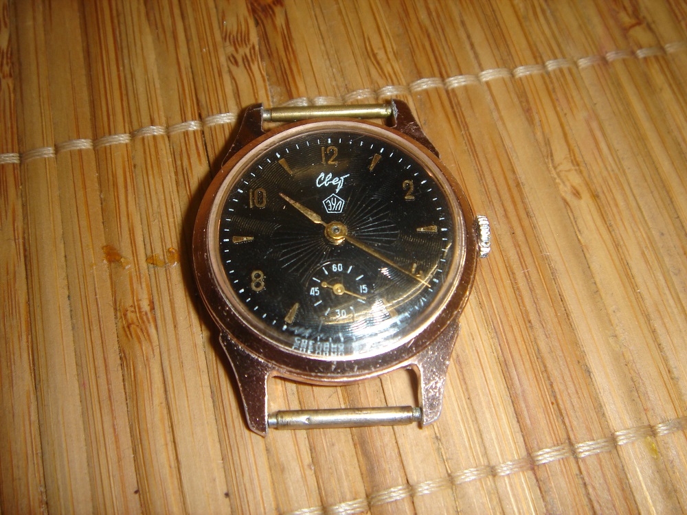

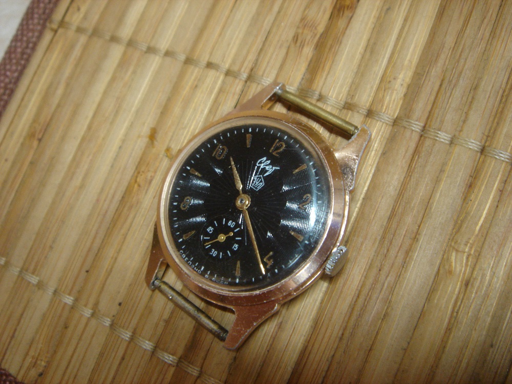

Спасибо за разъяснения ув. Vilos, но я спросил про то, где подсмотреть оформление данных часов на механизме 2603. Так сказать обратиться к официальным картинкам. А то вот есть у меня "Свет", а в оформлении сомневаюсь. Стрелки были вообще от ЗиМа, поставил пока такие.

Теперь понятно о каких часах. Стрелки минутная и часовая некомплектные, должны быть ажурные как на Маяке с аналогичным циферблатом. Посмотрите здесь

По корпусу вопросов нет. Так. В своих исканиях, я могу смело опереться на "Маяк"?

Корпус анодированный алюминий, в таком мог быть Свет, вполне. Профиль стекла, конечно, неподходящий. А механизм покажите?

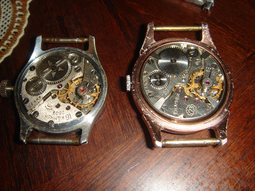

Мех московский, но есть чем заменить.

Вот так и приходится подгонять изделие под картинку.

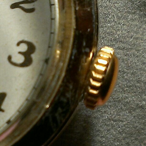

И заводную головку лучше поставить такую

Последний вопрос, мосты на механизме должны быть с волнами или без.
