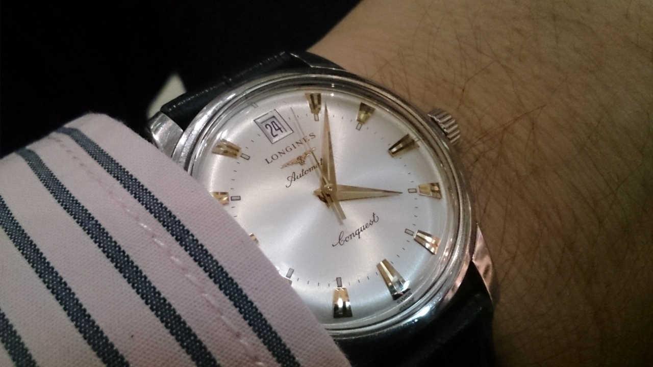

Добрый день уважаемые мастера.
Можно ли сюда поставить сапфир.?

Немеряно стоить будет. Минерал то очень дорогим удовольствием будет, а сапфир в разы дороже.

В принципе он туда встанет? Сейчас плекс стоит.
И сколько по деньгам кто в курсе? Не буду у официальных заказывать.

У вас плекс "сковородка" и причем высокая. Простое стекло "сфера", минералка или сапфир, зажмет стрелки.

В любом случае будет нанесен ущерб внешнему виду часов. Перестанет смотреться циферблат, который имеет такой же профиль как и стекло.

Была бы моя воля - я бы наоборот ставил везде пластик. Да, он легко царапается, но он так же легко и ровняется. Зато практически никогда не бьется и не засоряет механизм осколками.

+1. Ибо только на заказ сделать можно. А это специальную оснастку сначала надо изготовить, заготовку раздобыть и изготавливать трудоёмко неимоверно... Андрей Крукович Вам истину молвил. Не парьтесь и носите, как есть.

Тогда буду носить как есть. Спасибо господа.
Просто я видел такую же модель с сапфиром и подумал что безболезненно можно будет
заменить.

Возможно Вы видели что то другое из серии Conquest c сапфиром. Но не эту модель
