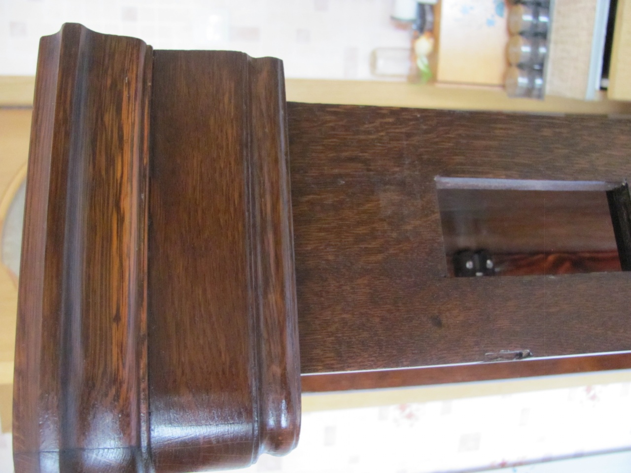

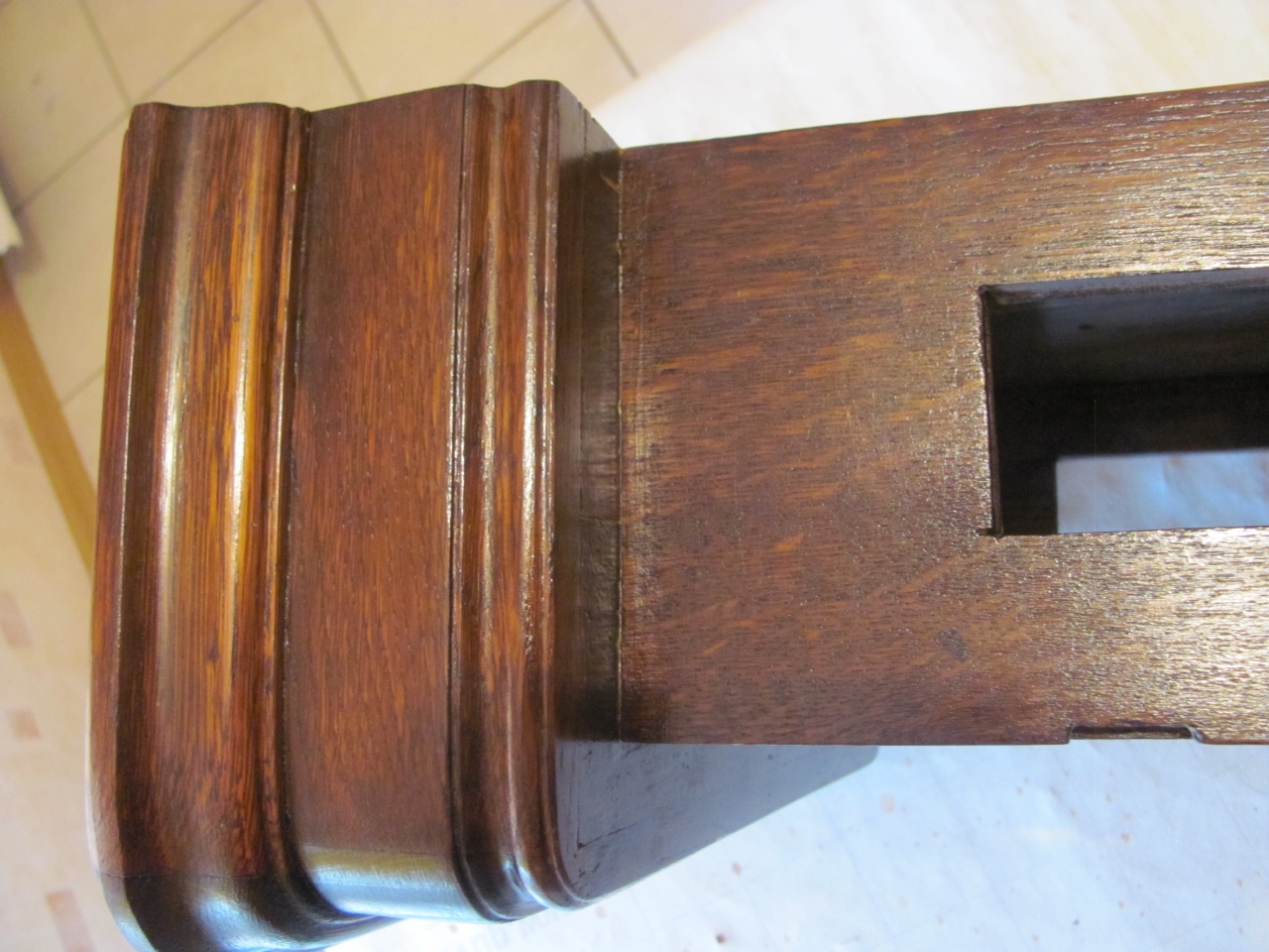

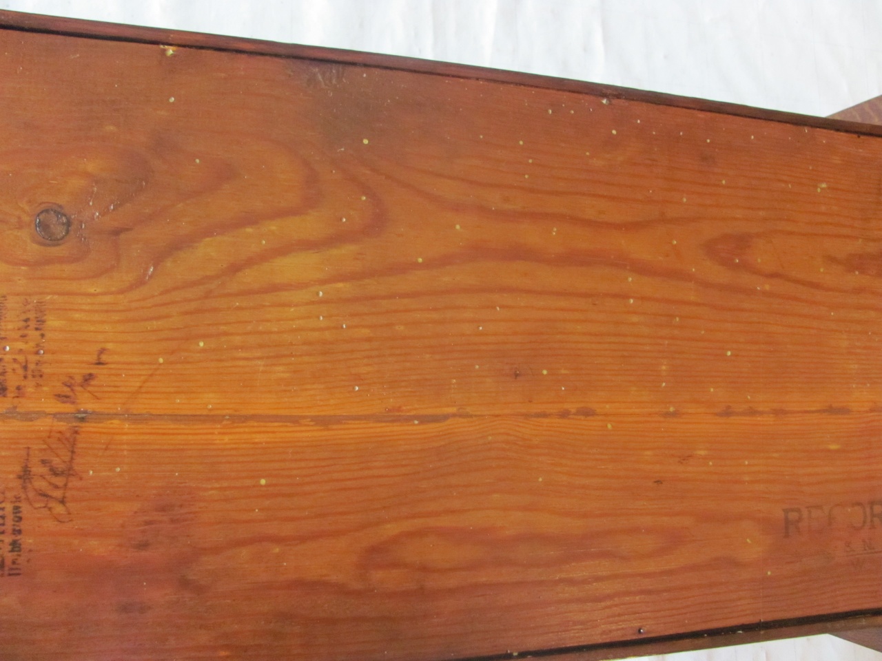

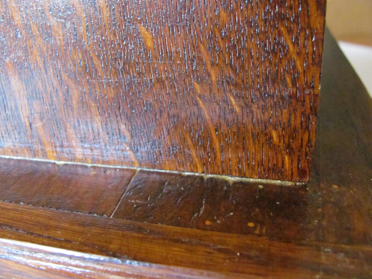

Вложение 953556
Сообщение от 13MAGOL13 Посмотреть сообщение
А можно фото часов и поверхности, покрытых этим составом, меня интересует ровность поверхности и качество покрытия.
С ув. Андрей!
Приветсвую Андрей!
Выкладываю фото корпуса покрытого восковым составом описанным ранее в посте http://forum.watch.ru/showpost.php?p...&postcount=444.
Отдельно хочу сказать об ошибках которые я допустил.
Я изначально наносил воск дорогой кистью из верблюжьеё шерсти (как я думал очень хорошей) и вначале я никаких неровностей и огрех не видел на восковой поверхности. Но, после вскрытия воска шеллаком все недочёты стали очень заметны, вроде как они проявились после нанесения шеллака. И в этом заключалась вся трудность, поскольку удалить эти ворсинки оказалось очень проблематичным, т.к. они оказались как бы запечатаны под шеллаком в слое воска. А если их все же удалить , то остается заметен след в ввиде тонкой полоски, который нельзя располировать т.к. он оказывается защищённым слоями шеллака.
Вторая проблема - это неровно располированный воск, и все эти неровности и полоски так же проявляются под слоем шеллака.
Единственный способ удаления этих неровностей в слое воска - это (как я смог придумать) нагрев с помощью фена до темпераруры плавления воскового покрытия. Но я пока этот способ не опробовал по причине отсутсвия фена.
Из положительного - т.к. корпус был сильно побит короедом и с него постоянного сыпалась труха, то воск очень эффективно закрыл все дырочки и после этого труха перестала сыпаться.
Прошу высказывать свои критические замечания по корпусу, а так же советы.
С ув., Влад.

Поздравляю, у Вас све получилось очень хорошо,с учетом того что материал корпуса - дуб. Меня вот что интересовало - воск покрытие мягкое, а шеллак - твердое, не будет ли воск от перепада температуры и влажности в доме (зима-лето) дышать под шеллаком, что может вызвать его отслаивание. Для дуба попробуйте заполнять поры мало фильтрованным шеллаком с прошлифовкой до ровной поверхности, или использовать для этого какой-то современный порозаполнитель. Но в текстуре дуба тоже есть своя прелесть. Вы молодец - получилось качественно и красиво.

Большое спасибо, Андрей, за поддержку, этот метод я "подглядел" на форуме реставраторов мебели. И как раз введение карнаубского воска в состав мастики исключает какое-либо "дыхание" воска т.к. у него температуда плавления 80-90 градусов цельсия. А достичь такую температуду дома в обычных условия не возможно. Что касается влажности - ничего не могу сказать. Корпус лежит сейчас на шкафу и в квартире очень сухо и тепло и пока никаких изменения я не увидел. Если что-то будет проявляться я сообщу.

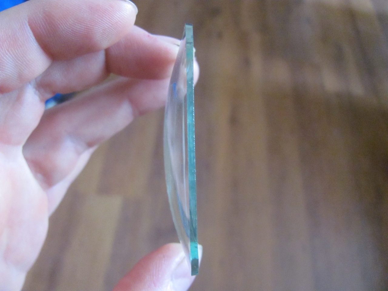

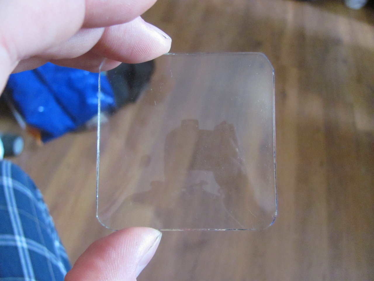

Задам вопрос тут, хотя в этот раз мне это нужно не для часов, а для барометра. Купил немецкую метеостанцию, у которой вместо стекла барометра стоит кусок пластмассовой бутылки. Нужно выпуклое КВАДРАТНОЕ стекло со стороной 83 мм. Вырезать-то - не проблема, но как выпуклость придать? Может, кто это делал. Плоское не поставить - стрелка задевать будет, задевает и сейчас за кусок бутылки. В крайнем случае, из оргстекла сделаю, но не хочется. Для наглядности привожу фото другого стекла, меньшего размера.
