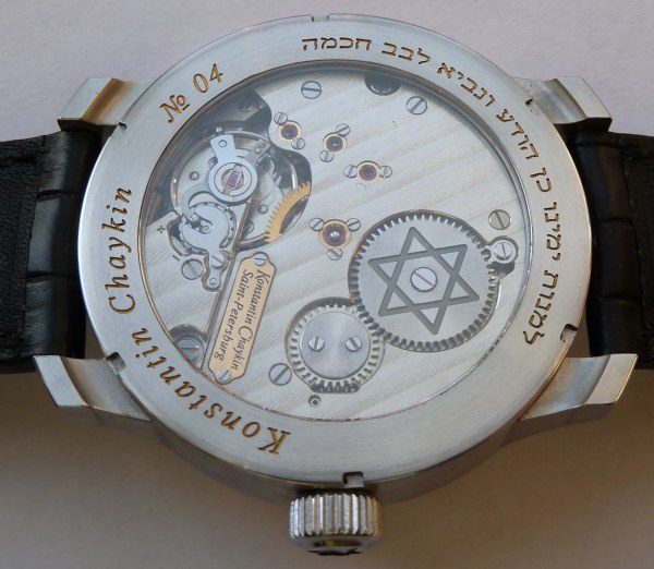

по поводу Чайкина: http://www.konstantin-chaykin.com/im...5ls_bg_02_.jpg
баланс и регуляторы от 3105/3133
не удивлюсь, если ангренаж и барабаны тоже
а вот 3105 во всей красе
