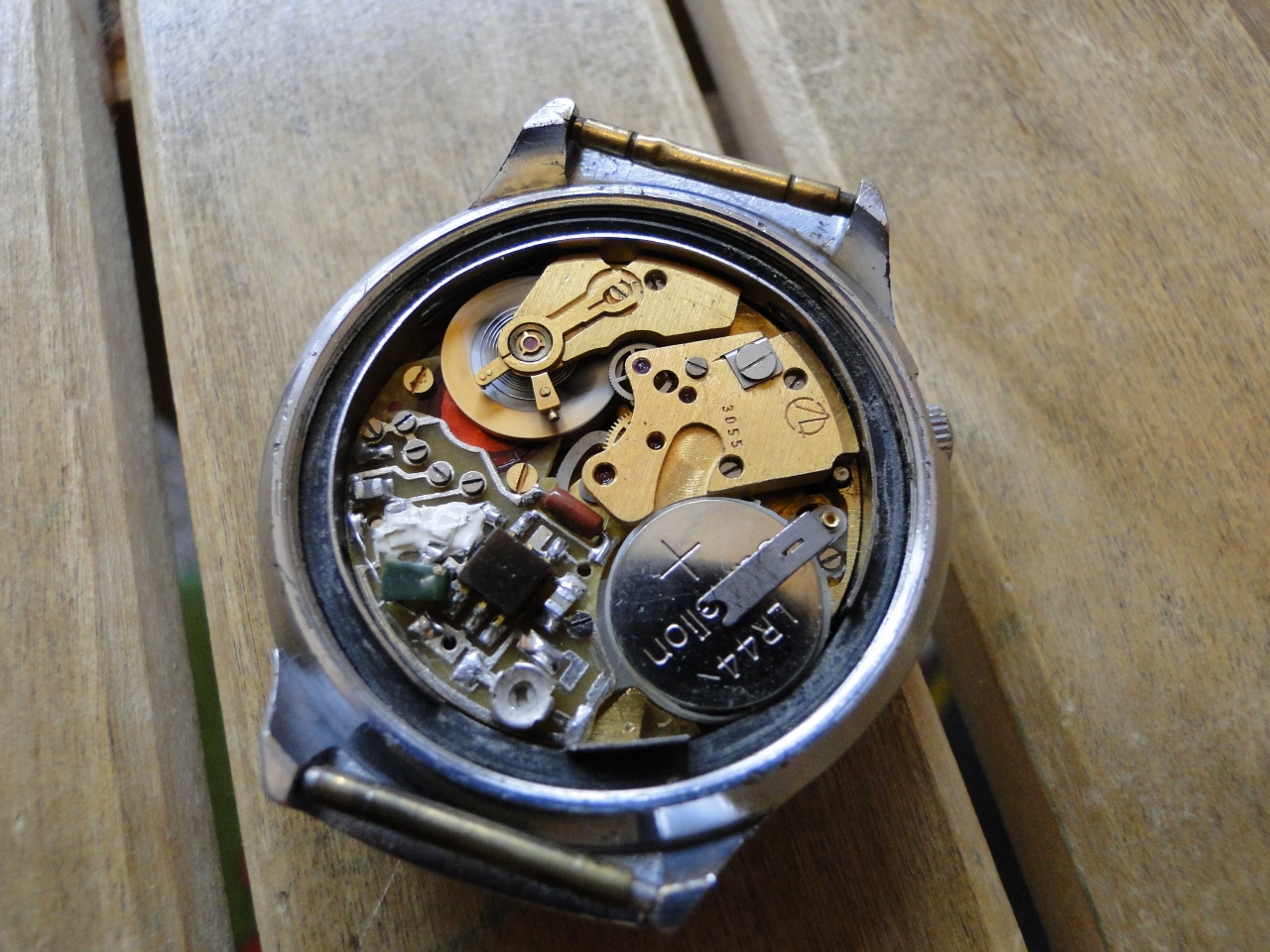

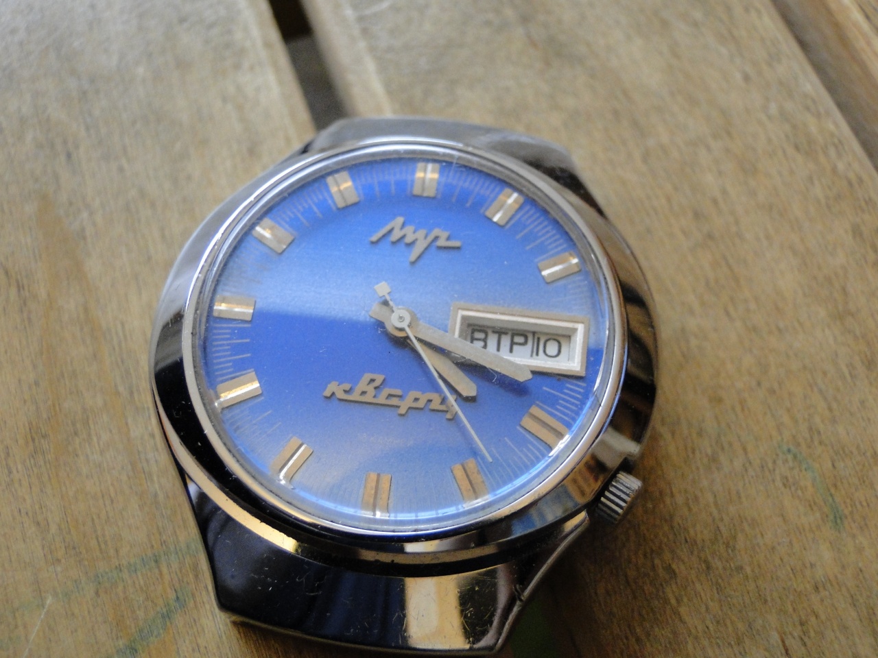

Разжился на днях вот таким экземплярчиком.

Правда стекло на нём было вот такое
Всё в мелких трещинах, мне такое не один раз встречалось, правда по большей части на Востоках-амфибиях. На первых двух фото Лучик уже с новым стеклом, причём заводского производства, мой мастер выделил из своих запасов. Правда оно в диаметре на пару десятых миллиметра меньше посадочного в корпусе. Я думаю, что на эпоксидке будет держаться. Стекло по конфигурации очень похоже на стекло на лучах 3055. Может это оно и есть.

В связи с этим возник вопрос. Какой конфигурации стекло на Лучах 3045 устанавливалось изначально. Я по некоторым причинам думаю, что старое стекло было не заводским. Может я не прав. По этому и спрашиваю.
И ещё одна проблема, но уже значительно серьёзней. У Лучика ось баланса с проблемой. Толи выработка, то ли сломана. Есть радиальный люфт. Но при этом баланс раскручивается и часы идут пока не изменишь их пространственную ориентацию из одной плоскости в другую.

А вот балансов у моего мастера нет. И где брать целый..., вот вопрос.

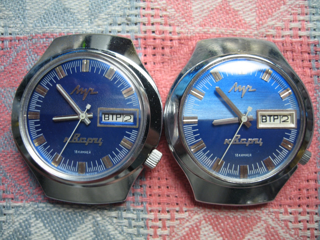

Регистрация: 31.08.2011
Адрес: рф
Сообщений: 6,297

Сообщение от Assiris Посмотреть сообщение
Ясно, что дело тёмное.)) По ходу потрескавшееся стекло, что я снял, тоже было не оригинальным. Оно не такое высокое, как у вас и кромка юбки скошена.
Может и ваше стекло оригинал.
На ЛУЧах 3055,например,стёкла были очень разные.
На стрелках под синий цыфер белой черты не было.
Точно знаю,что была на самых последних выпусках 1981-82г.
Видать унифицировали с другими моделями.
Встречаются, существенно реже,чем без черты.
Вот мой экземпляр,если память не изменяет,1981г.
Ещё одна особенность,внутри рамки календаря нет белой обводки.
Рука часовщика,судя по всему,в этих часах ,не ступала.
На правом ЛУЧе не правильная секундная стрелка,
но сейчас уже стоит с длинным противовесом,как положено.
