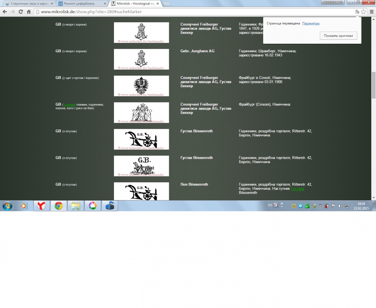

Сообщение от gogia Посмотреть сообщение
Ув. форумчане! Подскажите, беккеровский логотип, или нет.
Нет.

А как же тогда вот ето :

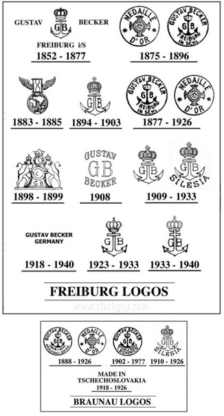

Добрый день
Это логотип запатентованный фабрикой Густав Беккер в 1900 году.
В период объединения небольших фабрик с Беккром в 1899 году возникли проблемы с клеймением совместно выпущенной продукции и было предложено несколько вариантов новых торговых знаков.
В итоге было решено оставить привычный всем логотип Густав Беккера а экспериментальные клейма больше не применялись.
Довольно редко можно встретить механизм с таким клеймом.
С уважением.
С.Д.

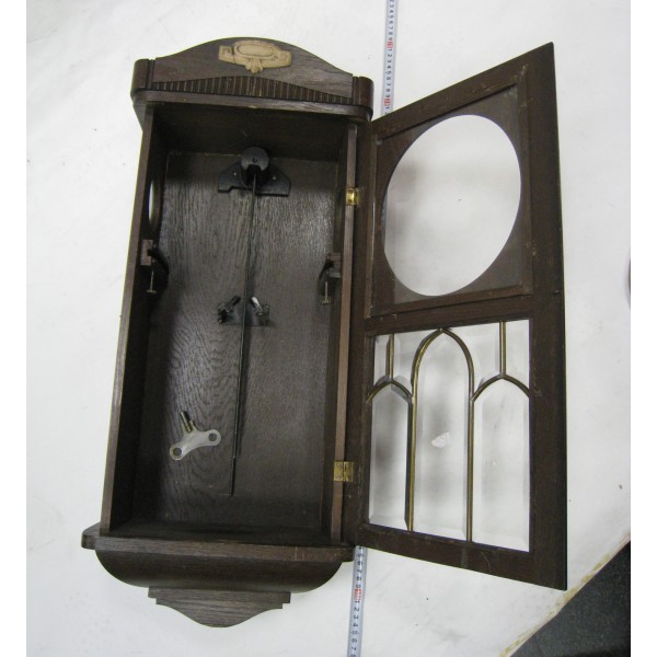

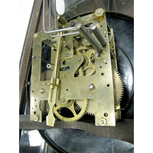

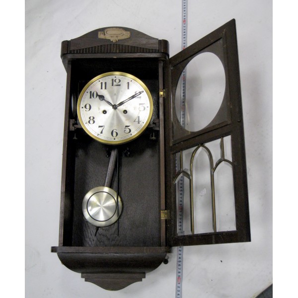

Прошу рекомендаций коллег
Собрался присоединится к нашему сообществу и купить недорогие беккер настенные. Профи, посоветуйте пжл. эТО Беккер ли и что за модель, все ли в порядке? Pfhfytt cgfcb,j
Добрый день.
Это Беккер,
на мой взгляд один из вариантов модели 3152.
Судя по фото с часами всё в порядке.
Этот пользователь сказал Спасибо! Сергей Дмитриевич за это сообщение:
KDima63 (04.03.2015)

Спасибо. Смущает корпус, на Югенсов похож.Удовольствие за 170 евриков. У дилетанта еще вопрос - а ночью под бой часов с ума не сойдешь? Или можно отключить.
Я так понимаю 30-35 год когда они купили беккер. А можно ссылочку не пос с моделью?

Вот такие корпуса GB в каталоге 1928 г. А бой можно не заводить. Или совсем простой способ. Остановить маятник. Остекление могло быть разным.
