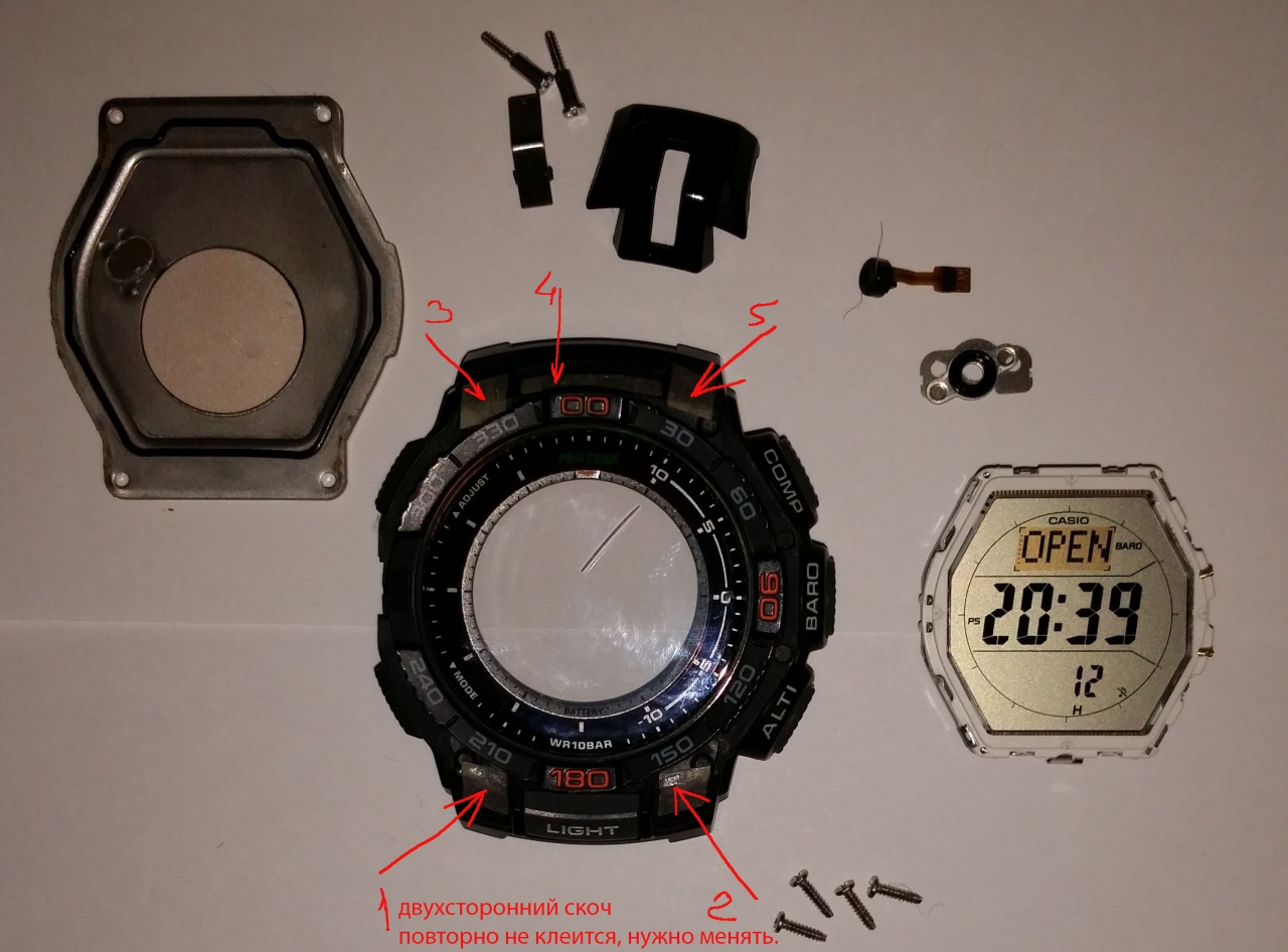

Часы брал не новые, царапку не разглядел. Сейчас пробовал дремелем. Опытным путем выяснил, что только на минимальных оборотах. Жестким войлоком без нажима стекло все равно начинает царапаться. Мягким кругом новые царапки убрал, но большую царапину не смог. Вывод (мой) только ручным способом часа за 3 можно заполировать Диалюксом. Стекло маленькое, нагревается быстро, могут быть фатальные последствия. Так что только ручками. Если конечно хватит терпения))) Про размещение фоток прямо на сайте не понял как это делать. Сделал по простому, хотя тоже не очень удобно.

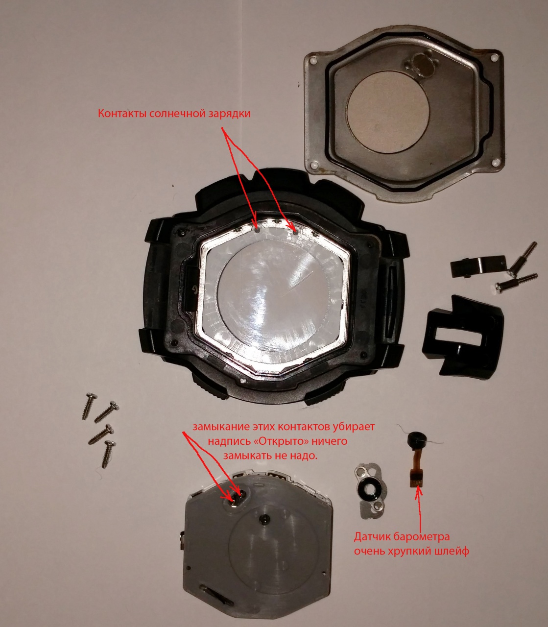

Кто хотел увидеть что внутри наших часов, смотрите, ну а местные "старожилы" обращайтесь к специалисту.
