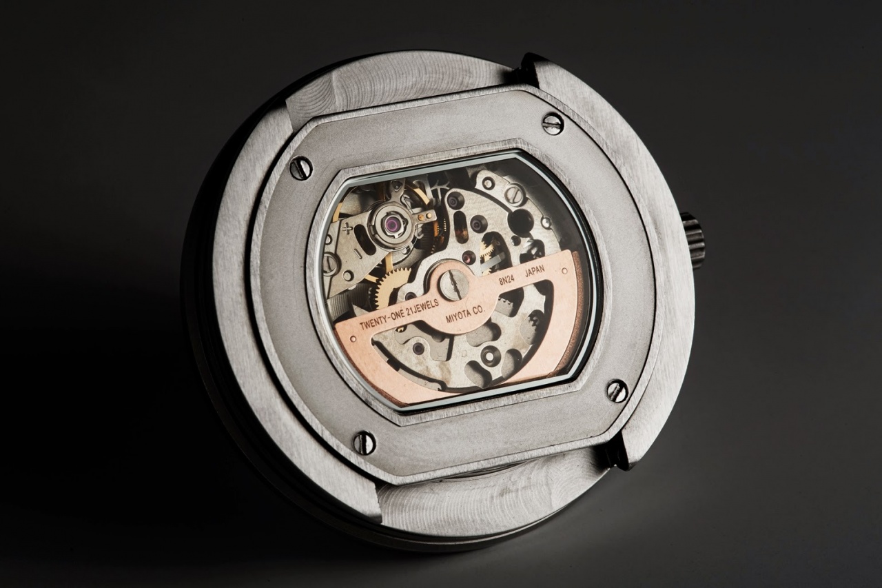

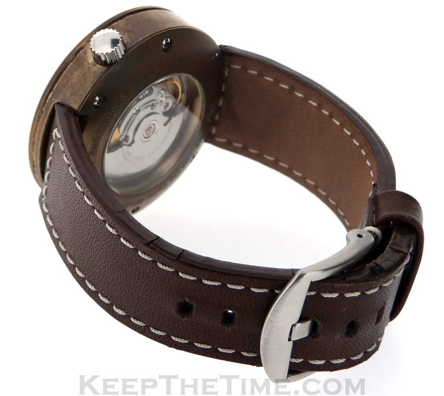

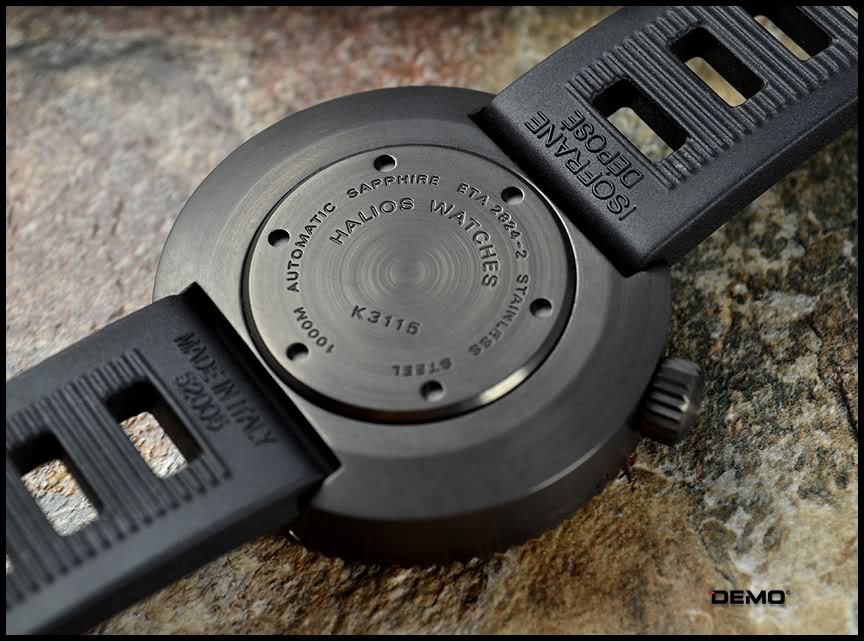

По крышке надо еще подумать - какая конструкция планируется (для примера крышек - Halios и Zelos)
Также, думаю, фаску не помешало бы снять и со второй кромки "выемки" под крепления ремешка, которая находится на задней крышке. Так будет проще использовать ремешки НАТО. Особо там её, вроде бы, не снимешь, но тем не менее.

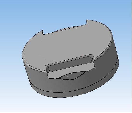

выемка в том же месте - на внешней стороне корпуса. крепление ремня в другом - согласен.
Выемка в приведенном вами варианте сделана для того, что бы максимально приблизить ремень/браслет к корпусу, так как он(корпус) сделан в этом месте не плоскостью а диаметром.

Как ЗГ вставлять - вынимать будите?
Как вариант крышка на винтах

в монококе всё делается сверху, а у нас как раз безель прикручивается...
согласен с фаской для ремня нато.

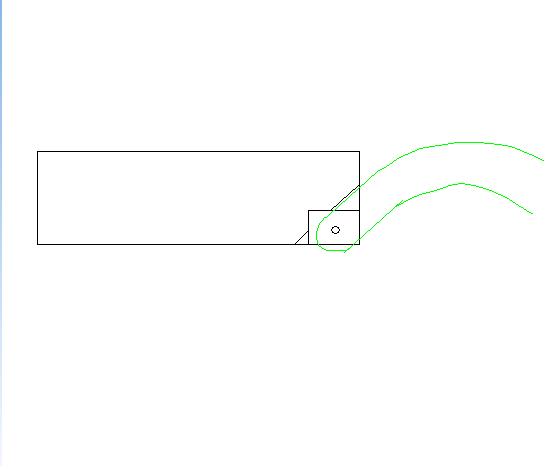

а выемка нужна для того чтобы положить часы на стол на пузо (ведь ремень по руке изогнется)

У верхней плоскости ранта, где винты, нужно дать немного наклон к внешнему краю. Градуса 2-3. Так как нарисовали сейчас не очень красиво смотрится.

helmpda Ну может какая то логика и есть....
Но смотреться будет ИМХО какашечно. Да и не видел я в часах с таким типом крепления таких фасок
Сообщение от Misrob Посмотреть сообщение
Не вижу проблем, сделаю, но была мысль этого не делать. На оригинале нет.
И еще. если сделаем наклон, то винты с одной стороны будут утоплены, а с другой в ровень.

Градуса 2-3.
Картину вообще не меняют. Как мин 5 будет как то заметно
