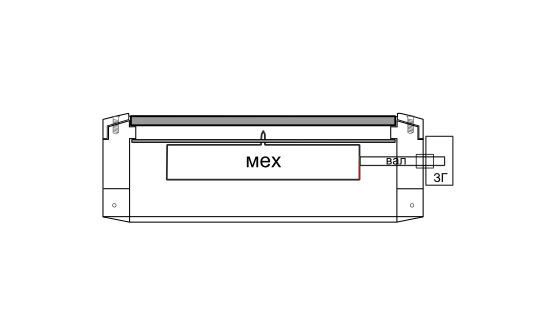

Вот набросал с ЗГ на 6 часов с учётом размера меха, расположения вала и нашего размера корпуса
Высота корпуса от самой верхней точки до самой нижней - 15 мм
ЗГ - 7*4 мм (размер востоковской ЗГ от амфибии)
Ширина ранта - 3,7 мм
Диаметр шляпки винта - 1,6 мм
Выимка в месте крепления ремня - 4*4 мм
Толщина стекла - 1,5 мм

Сообщение от helmpda Посмотреть сообщение
и если ЗГ на 6 часах приведет к дополнительному утолщению корпуса - это плохое решение.
Сообщение от Misrob Посмотреть сообщение
как в воду глядел.
