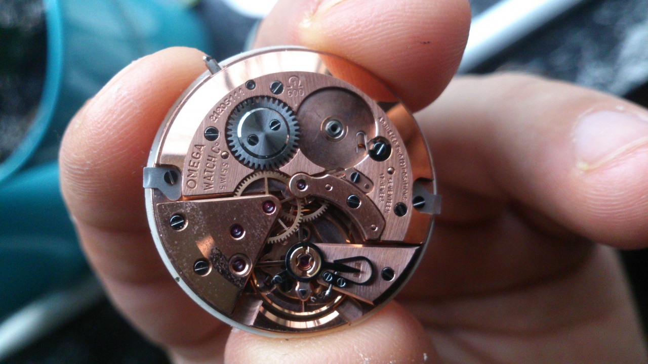

Всем спасибо за ценные советы, механизм вынул, короче алгоритм такой, ножном поддел и снял стекло, заводное колесо выдернул методом грубой физической силы, вокруг циферблата есть типа стопoрноe кольцо, его повернул против часовой стрелки и вынул механизм. По номеру на часах что-то можно узнать?
И ещё вопрос - там на корпусе внутри что то накорябано, что бы это могло значить? Кстати колесико прикрутил на место, завел, часы идут!

Числа обслуживания,номера в ломбарде-что угодно!
Сообщение от JurijDK Посмотреть сообщение
Это зря-там поддавка должна быть,видимо вы ее ушатали!

1964 год. Омега из такого плана часов дорогая, подводит состояние. 200 долларов наверное.
Всё правильно. Теперь аккуратно соберите. Если захотите стрелки почистить, то учтите, что если там есть люминисцентное вещество, то это радий.
По номеру внутри крышки ищите здесь : http://www.omegawatches.com/planet-o...tches-database
В поиск введите 135.0020
Это отметки мастеров проводивших техобслуживание, скорее всего там даты тех самых ТО.

Постарайтесь аккуратней с радием. Без шуток.Вещь опасная.
