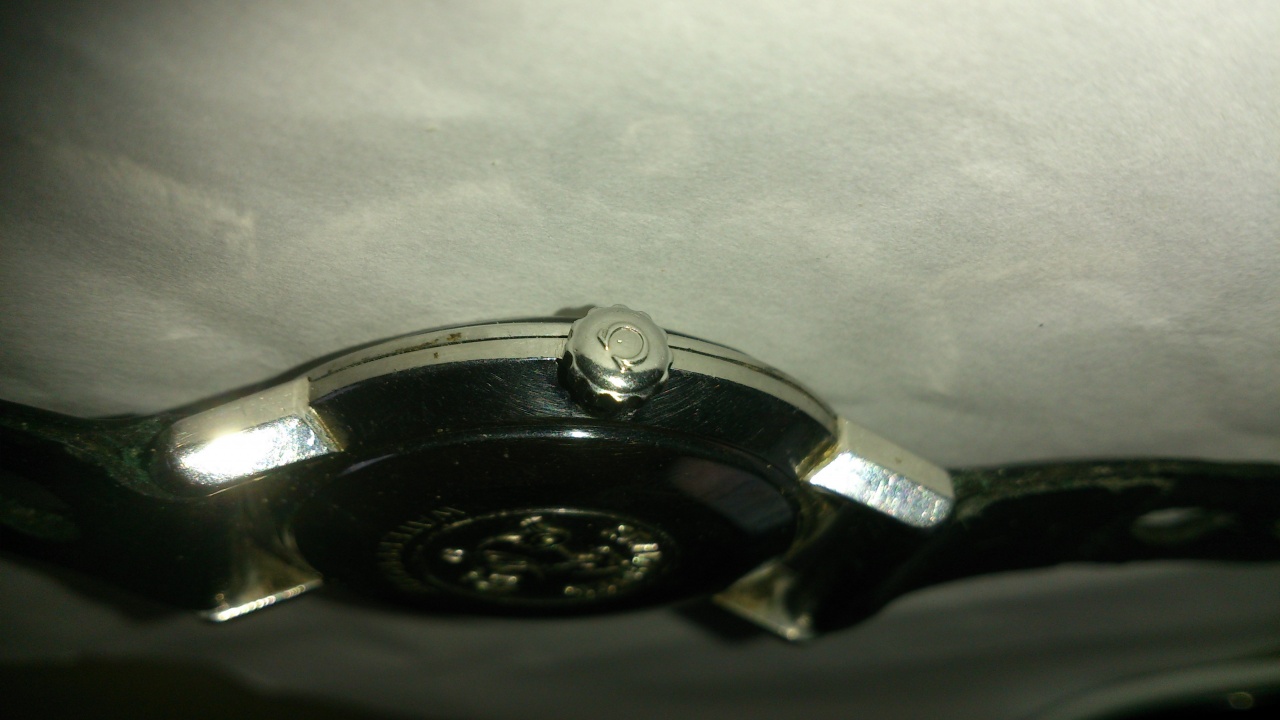

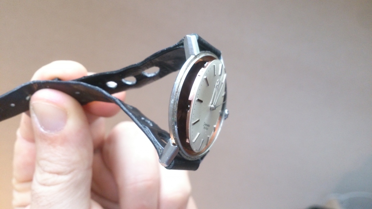

Кстати часы идут, если заводное колесико поставить в положение регулировки стрелок, и поджимать им стрелки вперед по часовой, так как-то. Задней крышки не могу не глазом различить, ни ножом нащупать. Здаётся мне, нету ее там.

Сообщение от JurijDK Посмотреть сообщение
Ясно-через цифер достается-тогда не парьтесь!

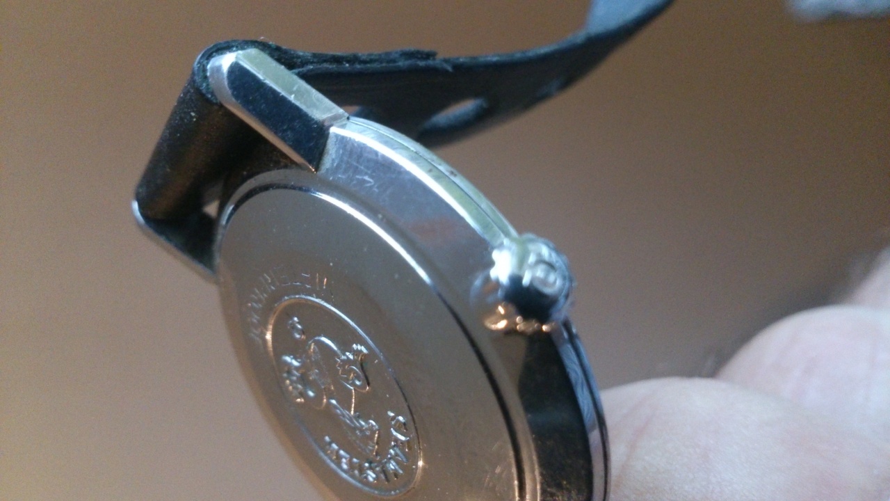

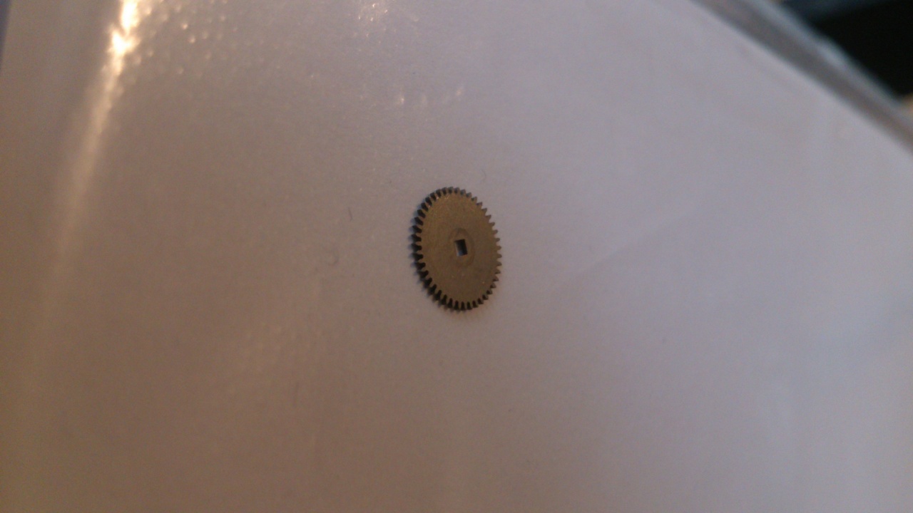

Механизм сам выпадает из корпуса, но заводное колесико его не пускает, кстати когда я часы перевернул, из под механизма выпала лишняя деталь, видимо вот где собака порылась, так сказать краеугольный камень. Короче надо как то ЗК отсоединить, и будет вам фото.
Заводная корона разве не на резьбе?
Я конечно не мастер-вы видимо тоже,мож надо к мастеру?
Ну-а методом тыка-нужно зажать сам вал тоненькими кусачками,через платок и крутить корону против ч.с.

JurijDK
поищи поддавку,такая кнопка/штырек при нажимании освобождает вал,может искать вдоль вала,может на торце,обычно она на обратной стороне от цифера ,полюбому сходи к часовщику ,пусть хоть скажет ремонтопригодный ли мотор и цену назовет.
