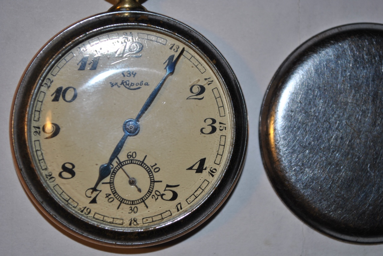

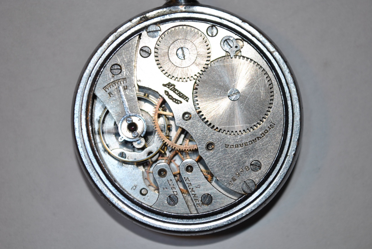

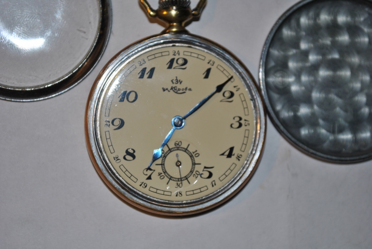

Артельные корпуса очень активно использовались в 20-х годах, когда в них запаковывали швейцарские механизмы. Очень много было гострестовских корпусов под посадочный 42мм - тот же киряк. В то же время эмалевые циферблаты ни точмех, ни всекопромсовет, ни Верное время не делали. КАКУЮ ИМЕННО артель Вы имеете в виду и почему при наличии такой артели, которая в состоянии делать эмалевые циферблаты такого качества, Гострест Точмех заказывает свои в Америке? Почему, при наличии штатных корпусов, в Вашихчасах использован артельный? И кроме того, представленные мной часы размещены в ЗАКРЫТОМ карманном корпусе заводского производства, объясняющем использование именно такой раскладки циферблата, а артельных карманных корпусов лично я не встречал.

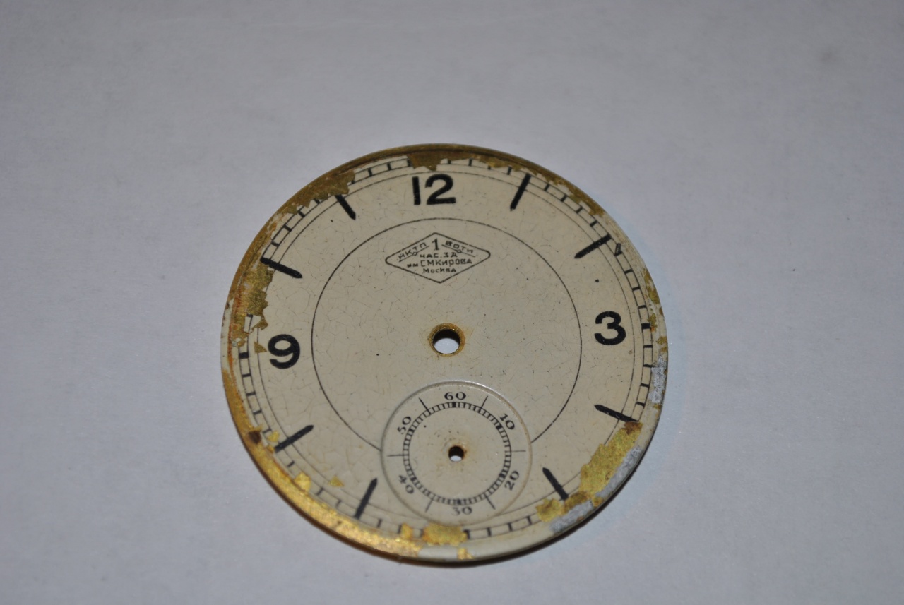

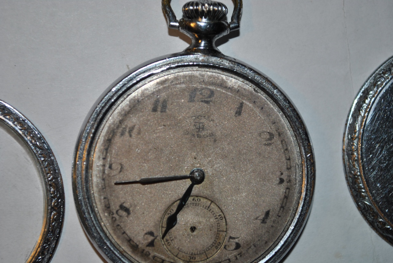

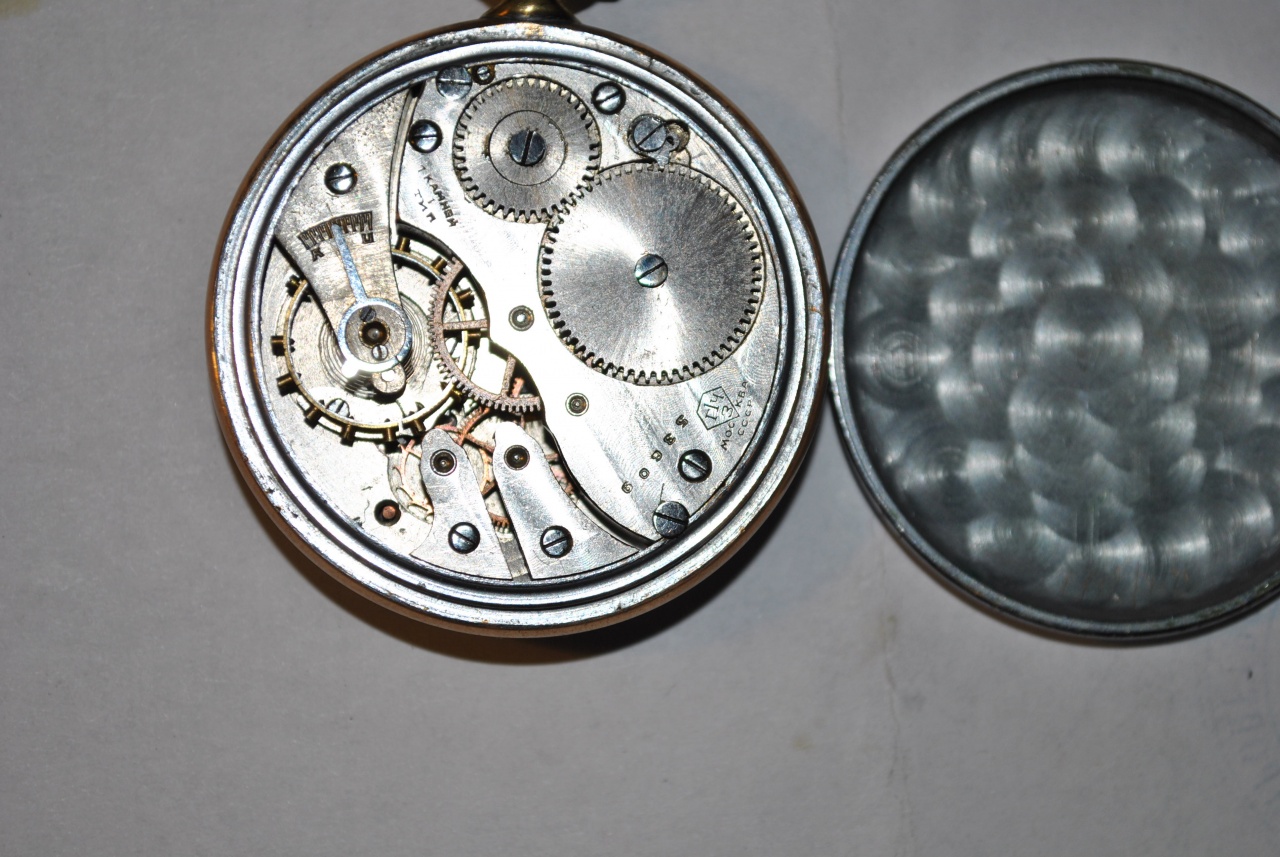

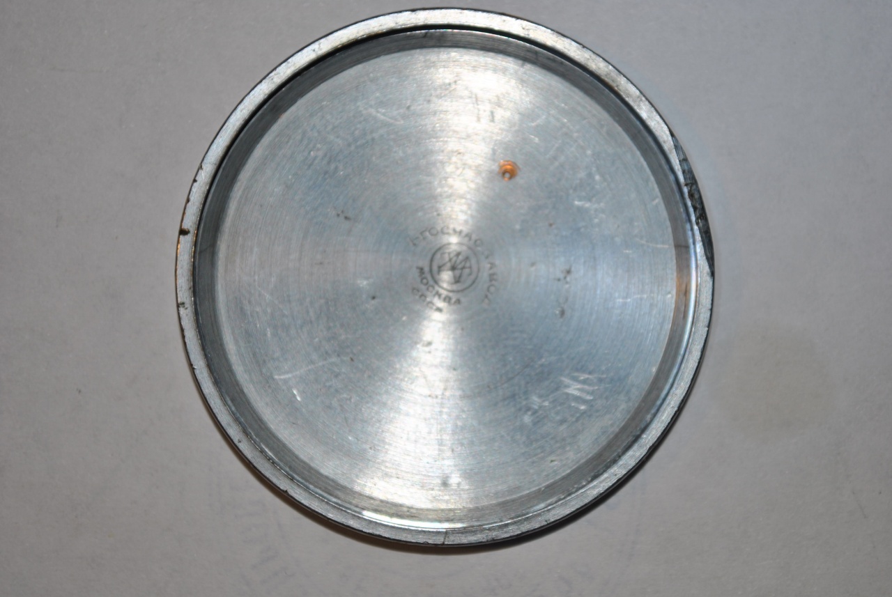

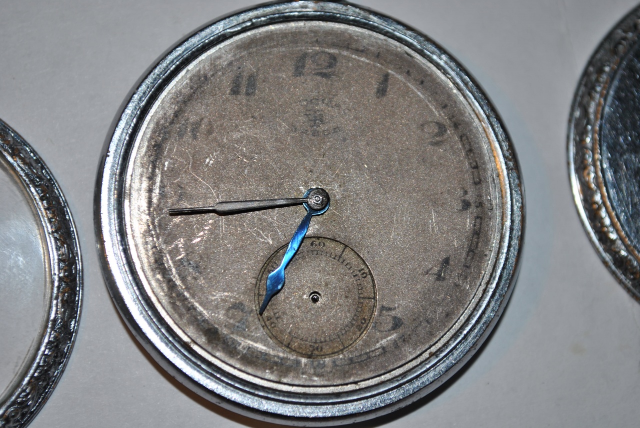

Вот 1 госчасзавод с циферблатом. Первые четыре фото.
А вот 1 гчз. Остальные три.

Может быть какой-то заказ? Я занимаюсь часами 25 лет - ничего подобного...

Первые четыре фото у Вас - первый выпуск карманных часов на 7 камнях из отечественных коплектующих - думаю год 31-32, может даже 30 - номер не посмотрел. Эи часы с т.н. гранью "сливэ" - цанговое крепление заводного вала. Очень интересная и редкая вещь. Но мои часы уже с рычажным фиксатором. Я понимаю, о чем Вы хотите сказать, но после присвоения 1-му ГЧЗ им. Кирова, в 1935г. - декабрь, появилась именно такая эмблема на всех циферблатах, выпущенных после 35г. вне зависимости от того, на какие механизмы их ставили. Я имею в виду, конечно, гражданские версии.

Так ото-ж! Сам себе завидую. Мне приятель подарил эту загогулину, а я голову ломаю!

А есть еще один цифер со штампом 1гос. завода им. Кирова.
И стоял он на механизме со всем с другими штампами.
А про цанги вы правильно сказали.
