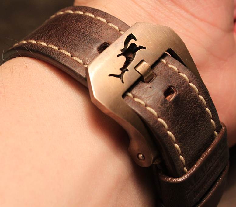

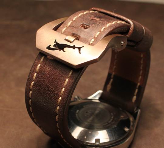

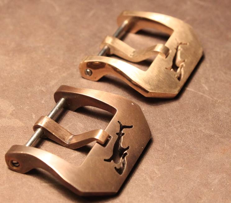

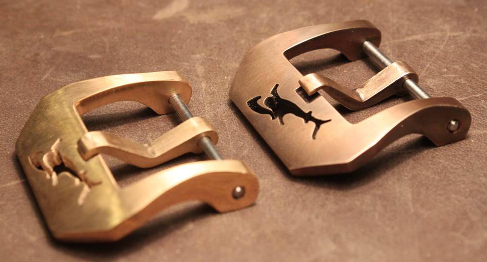

patina
Сообщение от aladinas Посмотреть сообщение
Рецепт приготовления БАКЛЯ в патине
Разбираете баклю
подвешиваете на металическую проволочку
силно нагреваете на открытом огне можно прямо на газовой плите главное нагреть равномерно( конечно ненадо переусерствовать с перегревом )
и опускаете в старое моторное масло называется отроботка я изпользовал по имени Shell 5W-40 пробег 15000 км цвет чёрный
масло шипит поднимается белый дым ......
........когда туман рассеивается раскрываете глаза , поднимаетесь спола и достаёте баклю из масла
протираете тряпочкой если потина кажется недостаточьной повторяете тоже самое дествие ещё раз
с баклей которую показал проделывал процедуру два раза
ID:	840838   Нажмите на изображение для увеличения
ID:	840839   Нажмите на изображение для увеличения
ID:	840840   Нажмите на изображение для увеличения
ID:	840841   Нажмите на изображение для увеличения

Ну и бред!

понимаем, что это было воронение, а не патинирование

Почему бред? Я так железо нужное в 90-х темнил, покрытие правда красивое, но дохлое... Смотрю, как в анекдоте, пока дошло, некоторые, уже забыли...

Потому , что это жалкая попытка доказать , что антиоксидные бакли покрываются патиной.И уж о природной патине тут и думать нечего.
Хотел себе такую акулку но Господь вовремя отвёл.
Аладинас , тут метал надо менять , а не искать способы как добиться патины.
