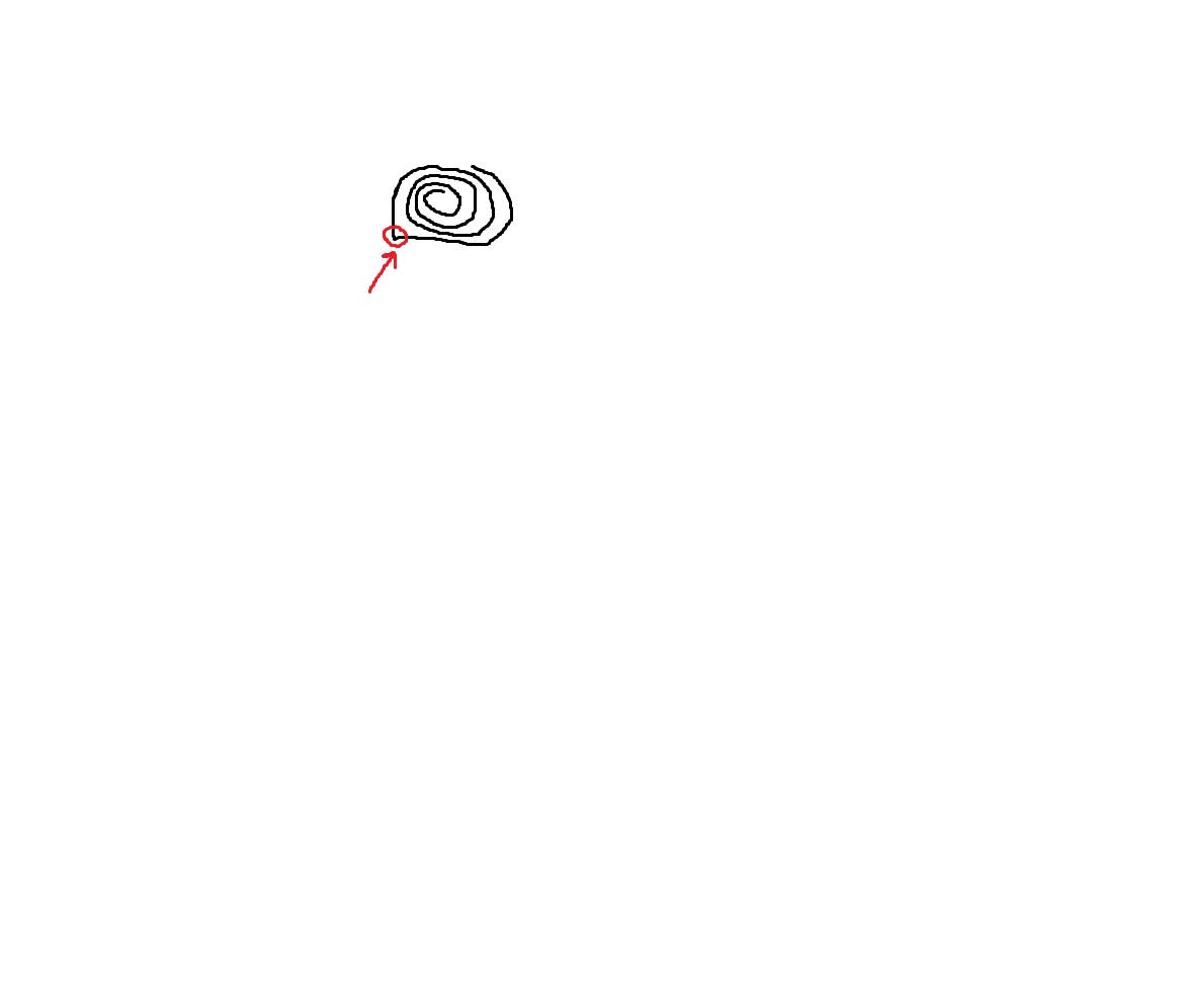

Мужики, обнаружил такую еще проблему... обнаружил что моточек пружинки как-то искривился или он уже был таким, не знаю. Т.е вложу рисунок, фотографировать не получится, слишком четкая фотка для этого нужна... Всё пипец часам? пора бы навестить мастера?

Если в реале так как на рисунке, то однозначно менять пружинку. Так быть не должно.

В общем, свозил их клоксервис... Сказали такой изгиб в порядке нормы. И для тестирования хода посоветовали мне 300 раз покачать их горизонтально и не трогать пока не остановятся. Сделал - положил, через 44 часа 30 минут они у меня остановились. Итог: либо что-то странное, либо я как-то неправильно их ношу...
