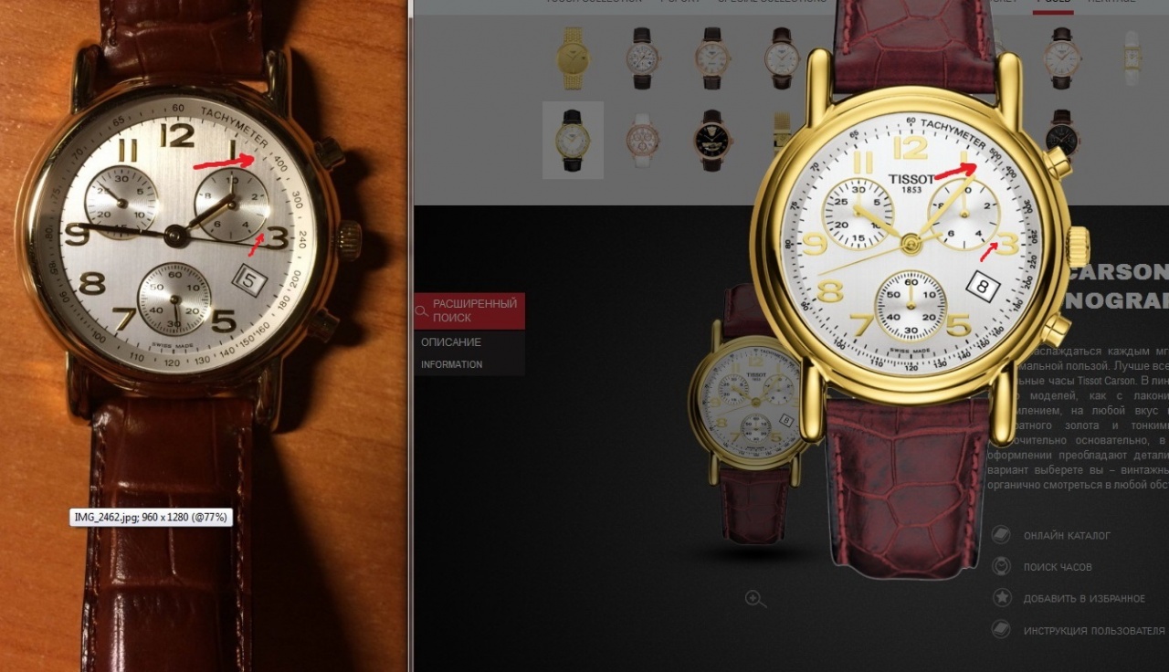

Сообщение от TazzoiD Посмотреть сообщение
А более конкретно можно? Если подделка, то какие на это причины, кроме отсутствия надписи?
http://www.tissot.ch/?collections/pr.../T71.3.442.32#
Официальный сайт Тиссот.
А то что циферблат на оригинале несколько другой вообще, не смущает? Обратите внимание на разницу хотя бы в тахиметрической шкале, указал на фото стрелочками (на оригинале она до 500 у ТС до 400). Отступ и шрифт несколько другой, видно по отступу цифры 3 от мелкоцифера, тоже стрелочкой указал, ну и вообще на оригинале штифт отличается если присмотреться. Как я понял эти же часы на авито?

на ебее -
http://www.ebay.com/itm/SWISS-TISSOT...4824%26ps%3D54
на циферблате явно кустарная цифра12 - и метки непрокрашенные
тоже в "пленках". и "номер слитка" проступает нужный- хотя скрыт зачем-то.
в смысле подделывают именно эту модель.
Часы получал в подарок...
Не дорожите что-то подарками. Случайные люди не дарят золотые часы.
Собственно вроде как и не должно быть обидно, если фейк
Ну, если принять версию подарка, то с одной стороны не обидно, "золотые" часы купили другие люди.
А с другой стороны упущенная выгода... , в 50 тысяч рублей ведь хотели превратить подарок?
Кстати для неношенных часов, как их представляют безель весь в царапинах и нижняя часть ушек затёрта.
Зачем этот цирк с полиэтиленом?
Часы оригинальные, модель 2003 года
Сколько же лет эта модель выпускалась? Судя по вложенной книжице о спорте эти часы должны быть 2011 года выпуска.
То, что тахиметрическая шкала размечена до 400, а не до 500, я полагаю возможно, поколения модели отличаются дизайном. А вот то, что именно на этих часах бакля на ремне не от Тиссо, так это явно бросается в глаза. Простой формы, тонкая и без надписи TISSOT. Хотя что там бакля, если циферблат без надписи, одного этого достаточно чтобы задуматься.
