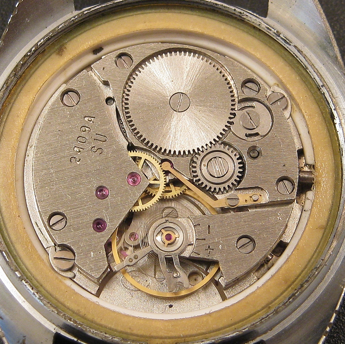

Здравствуйте уважаемые форумчане,проблема такая - после трёх-четырёх прокручиваний ключа слышен щелчок,как будто что-то проскакивает или срывается.То есть невозможно произвести полный завод.Подскажите возможные причины и способы устранения,фото меха прикладываю.Мех с датой.

Лопнула пружина барабана - самая распространённая проблема механизма Восток 2409А, решается заменой барабана.

Понятно,спасибо.А как донор,вот этот мех подойдёт?Он без даты.

Подойдет.

А если отодвинуть подальше ЗГ или придвинуть поближе и продолжать заводить ?? У меня пара тройка есть, там наверное что то с валом.......когда попадаешь то заводятся.

Пробовал,результат тот же.Наверняка проблема в пружине.А что с валом может быть не так?Сточился?

Вал совершенно ни при чем, пружина обрывается практически у 100% механизмов. В соединении, которое постоянно работает на изгиб, применили точечную сварку. Вот и всё...
