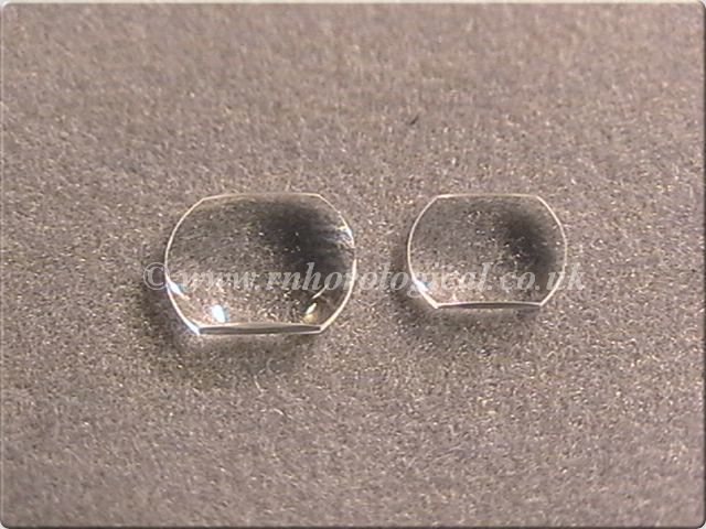

На часах греть нельзя - убьете прокладку. Можно сколоть, но есть риск повредить стекло. Правильно - извлечь стекло и с ним манипулировать. В Москве с такими работами проблем нет. Линзу можно как отклеить, так и приклеить. Линзы даже отдельно продаются.
Эти 12 пользователей сказали Спасибо! Андрей Бабанин за это сообщение:
AGn21 (28.07.2014), gabik (27.07.2014), Konstant 1959 (28.07.2014), marko (18.02.2015), Maxkhv (27.07.2014), Minihare (27.07.2014), scherbacov (27.07.2014), Sergei 36 (27.07.2014), Subslim (27.07.2014), VitalzR (27.07.2014), АндрейМареко (27.07.2014), БСЖ (27.07.2014)
  #38
Старый 28.07.2014, 00:52
Аватар для AGn21
AGn21 AGn21 вне форума
Регистрация: 15.12.2012
Адрес: msk
Сообщений: 320
Сказал(а) спасибо: 595
Поблагодарили 695 раз(а) в 225 сообщениях
Сообщение от Андрей Бабанин Посмотреть сообщение
... Правильно - извлечь стекло и с ним манипулировать. В Москве с такими работами проблем нет. Линзу можно как отклеить, так и приклеить. Линзы даже отдельно продаются.
Я тоже считаю, что это самое правильное и простое решение.
