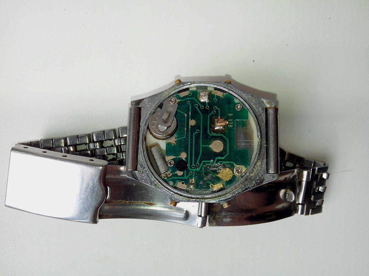

Выключаются часы Монтана при нажатии на кнопку подсветки. И не работает подсветка. Как отремонтировать?

батарейку не пробовали махнуть на новую? при севшей у многих часов такие симптомы.

А подсветка почему не работает? По этой же причине?!

Могло еще контакты лампочки закоротить.

А вы бы не могли обвести на фотографии где эти контакты?

Нажмите на кнопку подсветки в темном месте. Лампочка совсем не загорается или же есть слабое свечение? На "Электронике" при подсевшей батарейке индикация пропадала когда кнопку подсветки нажимал, но лампочка тускло светилась.

батарейка подсветку уже не тянет, но на электронику ее пока хватает. а при включении подсветки напряжение падает еще ниже, и электроника отрубается. это версия, естественно, но в вашем случае похожая на правду.

А подсветка и должна быть такой тусклой или же имеет смысл заменить ее?!

обычная с виду подсветка. imho не стоит монтана того, чтоб в ней что-нибудь менять. проще сменить часы.

А как же ради интереса? Ну так можно поменять то? А подсветка и должна быть только с одной стороны?!
