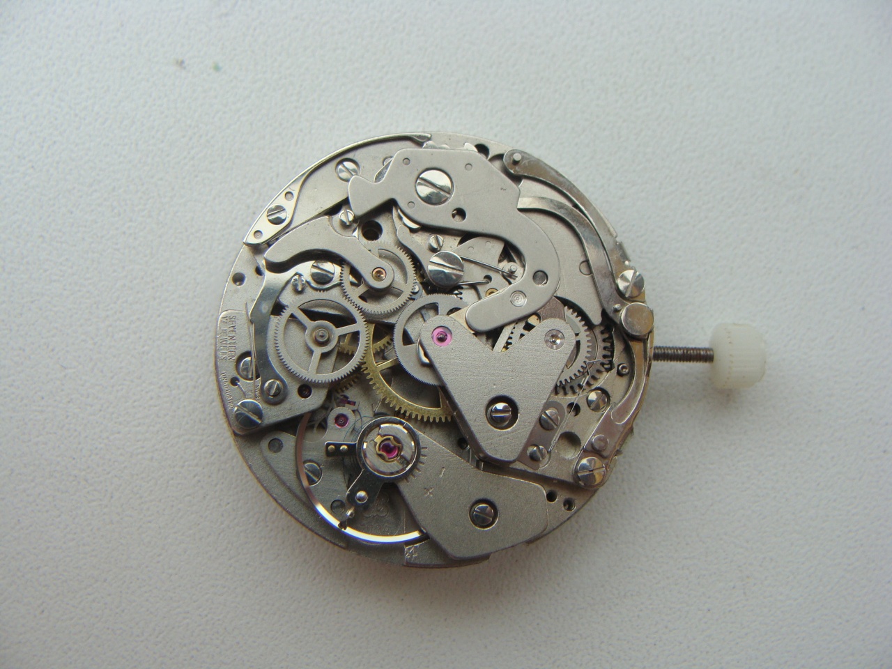

А теперь взгляните на это фото
На этом механизме данная деталь такая же как на 7734
Собственно вопрос к знатокам, сущетсовали ли под одним обозначением 3133 различные модификации механизма (судя по фото подозреваю что существовали ), и в какие годы они выпускались?
И еще, кто знает, с какого года Полет использует своей эмблемой корону? Тут она на обеих механизмах присутствует.

Сообщение от babangida Посмотреть сообщение
Затем более подробно сравнивается деталь, по-английски зовется "hammer", по-русски к сожалению не знаю как В общем, пишут что это одно из значительных отличий механизмов
Эта деталь, также и по русски называется ("hammer"-молоток, молоточек), если быть совсем точным - "молоточек двойной".
По всей видимости, имелось ввиду, наиболее заметное отличие, внешне.
Но вы правы, первые выпуска 3133, шли с регулируемым молоточком, как у 7734.
Кроме этого, отличий очень много, а какой-то взаимозаменяемости, я бы не стал говорить.

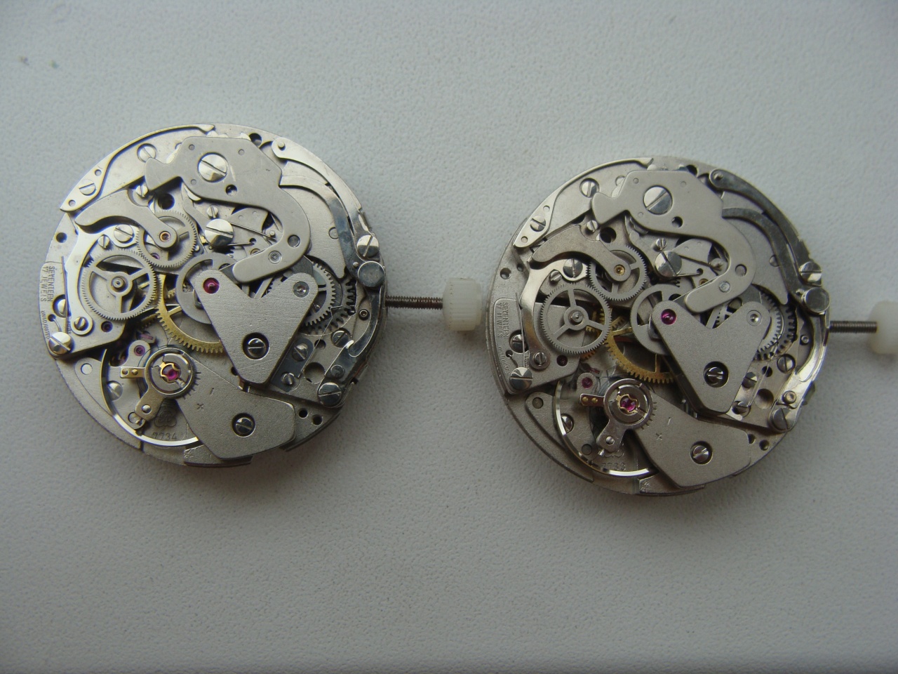

7733 и 7734
А подниму, по случаю.
У меня в руках два механизма от ета и у обоих нет регулировочных винтов на рычагах.

Сообщение от forever drank Посмотреть сообщение
здесь двойные молоточки с коромыслом для равномерного прижима к обеим сердечкам, как в 7750, что конструктивно гораздо лучше всяких регулировочных винтов
