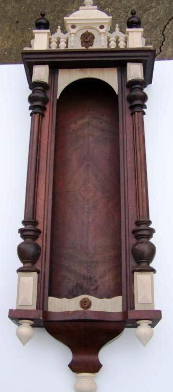

Бесцветный акрил я тоже иногда (редко) использую для покрытия мелких точёнок, но только как оконечное.
Сообщение от 13MAGOL13 Посмотреть сообщение
те же поляки и немцы корпус разобрали сняли размеры и изготовили новый с соблюдением всех соединений и называют это репликой.
Не всегда, некоторые стараются всё же максимально сохранить оригинальные детали, новые делают только при их полной утрате.
Вот пример, я покупал этот корпус у поляка. как видите он сохранил всё что можно и добавил то, чего не хватало.
