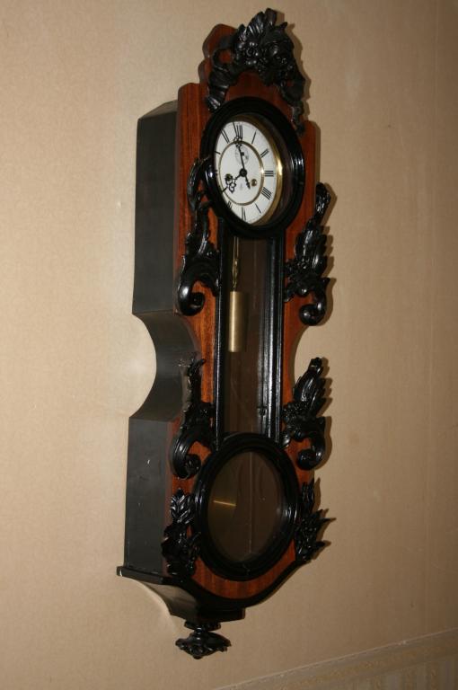

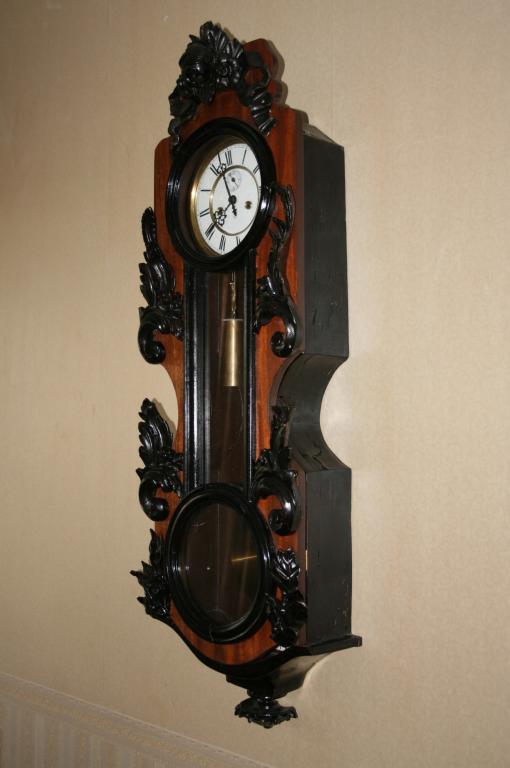

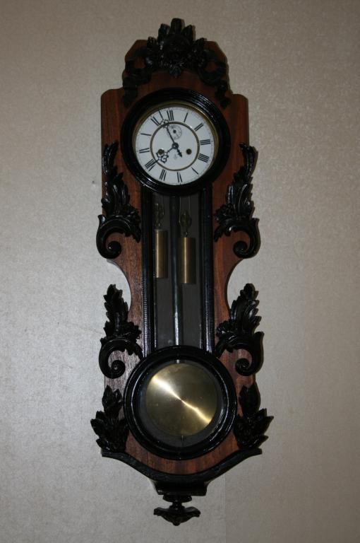

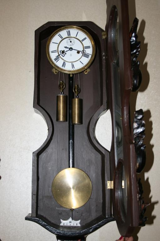

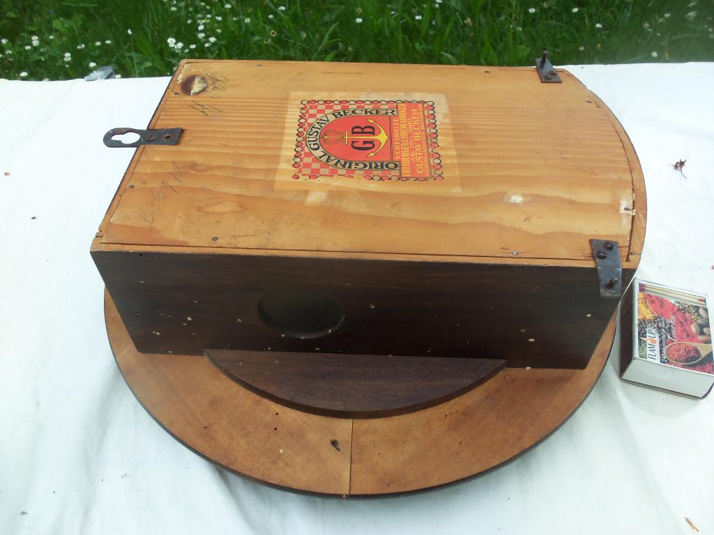

Приветствую.
Продавец пишет, корпус частично отреставрирован. Можете дать изображение таких же часов?
И что это вобще за корпус? Интересный вид у них.

Intacto
Так называемый стиль Biedermeier. Нет самого главного фото-задней стенки ,там бы было всё ясно. Гуру подскажут конечно по каталогу, но мне такие корпуса не попадались, похоже на новодел.

Согласен с мнением, что с корпусом что-то не то. Новодел или нет по фото трудно судить и тут, действительно, некоторую ясность внесли бы фото задней стенки. По этим фото можно лишь судить о том, что корпус выполнен без соблюдения элементарных принципов гармонии.

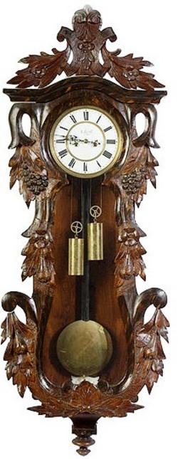

На мой взгляд, когда-то это были часы в стиле Serpentine.
Что-то вроде вот таких.
Корпус, вероятно, пришёл в негодность, остались только фрагменты и какой-то мастер, не занимающийся именно часами, сделал то что смог. При этом использовал сохранившиеся элементы старого корпуса.
Дверь (основа) явно сделана недавно.
С уважением.
С.Д.

Полностью поддерживаю Сергея Дмитриевича - Сам корпус топорной работы, хотя элементы резьбы - сделаны аккуратно. Из остатков корпуса слепили что-то несуразное, без элементарных признаков композиции

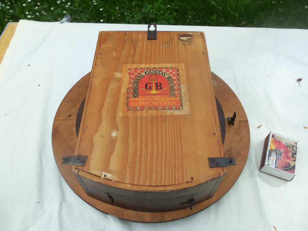

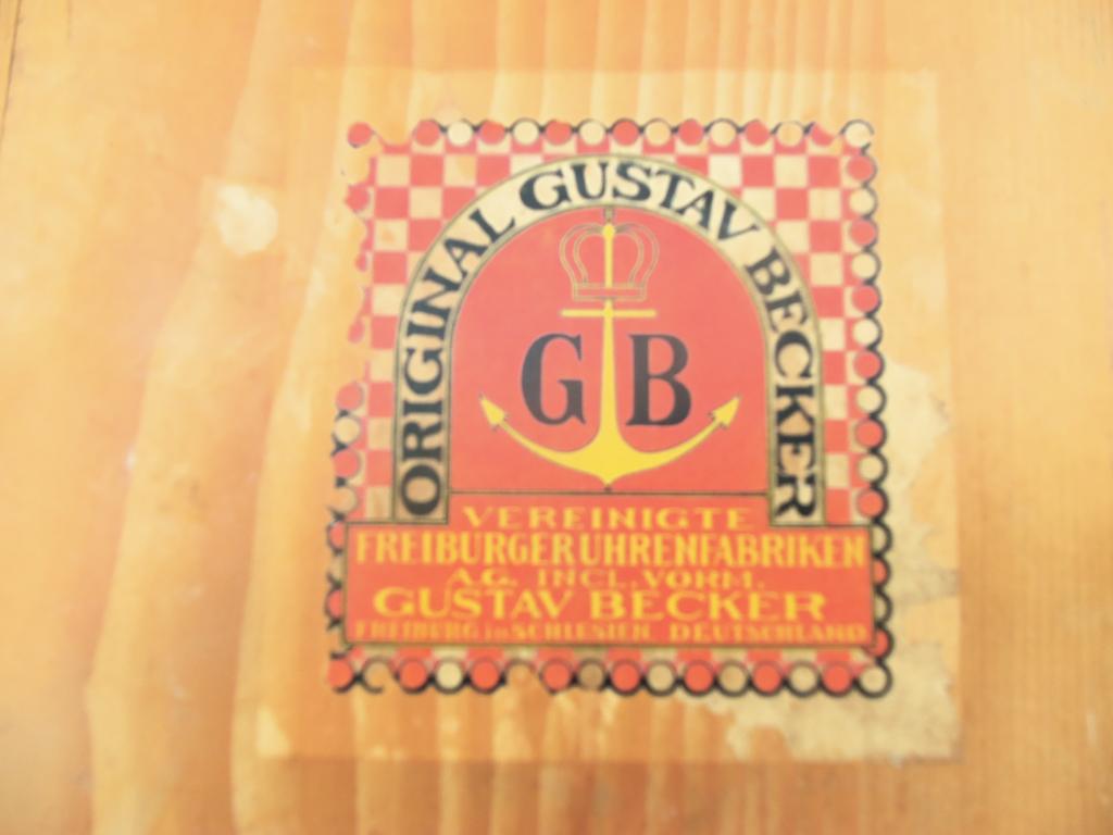

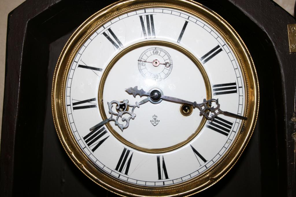

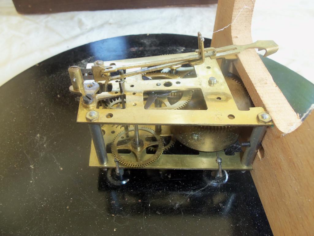

Друзья! Скажите приблизительный возраст и цену этих часиков!
Хочу купить.
В Часах нет маятника и ключа. Сколько могут стоить они отдельно?
Хочу купить.
Добрый день.
Часы изготовлены в период 1918-1926 г.г.
Бумажная наклейка на корпусах Беккера появилась после первой мировой войны.
На мой взгляд приблизительная цена таких часов не превышает 50$, это только моё мнение, могут быть и другие.
С уважением.
С.Д.

Сообщение от Сергей Дмитриевич Посмотреть сообщение
Добрый день.
С уважением.
С.Д.
ну где-то так и выходит. $ 48
Только вот в этом экземпляре нет маятника и ключа.
Сколько они могут стоить отдельно для них?

Сообщение от Artwork Посмотреть сообщение
Цена этих предметов сильно зависит от места продажи и может отличаться в разы.
Поэтому я не могу сказать сколько они стоят в Москве.
