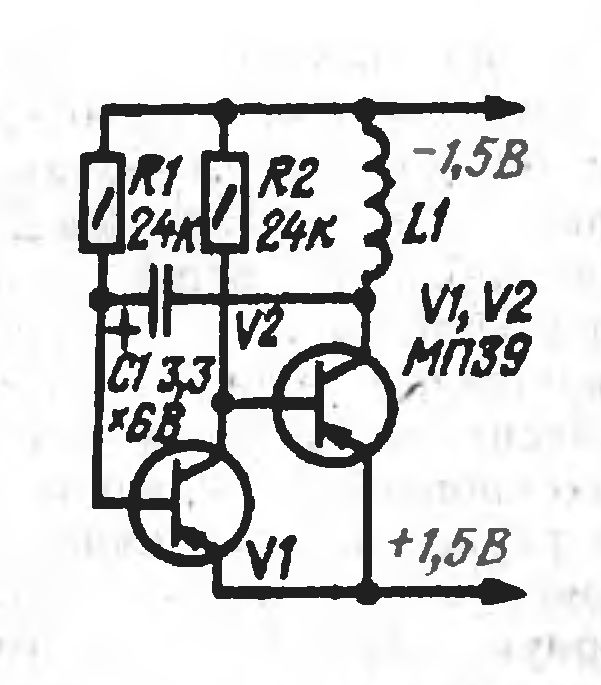

Попытался реанимировать эл.блок часов Янтарь 85181 с помощью переделки схемы. Результат нулевой. возможно у Славы и Янтаря разные намоточные данные катушек? Сопротивление на одной 4,5 кОм, на другой 0,7 кОм пытался по очереди задействовать их. возможно стоит подбирать другие номиналы резисторов.
В старые времена этим заморачиваться не приходилось, меняли полностью блок.
Прошу совета коллег сталкивающихся с этой темой.Нажмите на изображение для увеличения

а схема есть?
Схема на один пост выше.

Схема такая . То есть спецификация. Механизм должен быть хорошо очищен от старой смазки с грязью.
А в самой схеме меняем электролит.

Сообщение от 4MASTER Посмотреть сообщение
Именно! И соблюдаем номиналы. Китайское приблизительное подобие не подходит.
Можно ставить НЕМНОГО больше (не больше 100 мкФ), можно немного меньше (33). Если поставить значительно меньше - часы не пойдут, значительно больше (220) - не будет самопуска, придется пускать вручную.
Зы, в Янтаре можно безболезненно ставить 220 вместо 50 и 16..22 вместо 10, только рычаг пуска надо дёргать не менее чем через три секунды после включения питания.
Еще добавлю. Если поврежден маленький керамический конденсатор, его ёмкость надо соблюдать точно. Если поставить даже незначительно больше (больше 47 нФ) - запуск будет трудным или же самопуска не будет вообще, меньше (22 нФ) - часы не будут ходить. Я обычно ставлю 33..39, в крайнем случае 47. Раньше ставил 68 - баланс даже не пытается дергаться при установке батареи, только вручную.
