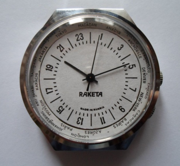

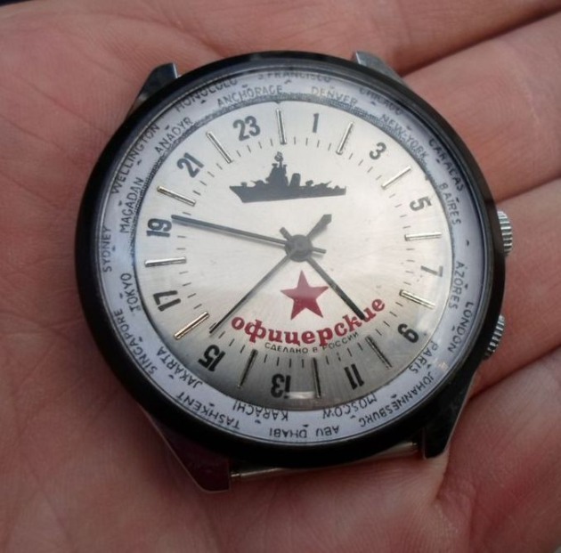

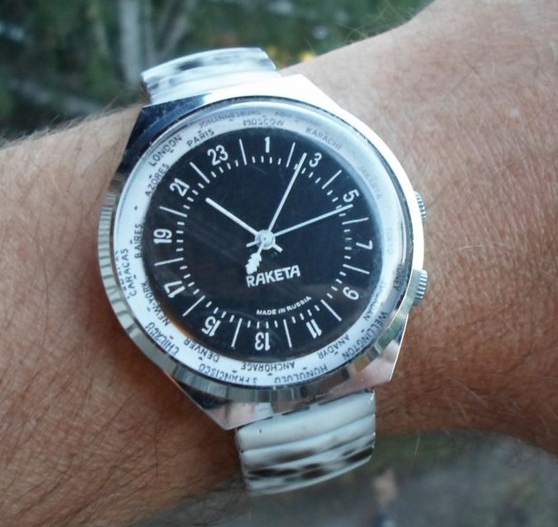

Сообщение от Mortiis Посмотреть сообщение
Тут вы что-то напутали: чтобы получить 2623, нужна платина от 2623, так как она отличается от платины 2609 посадочным под часовое, вексельное колесо и собственно этими колесами. На 2609 эти колеса поставить не получится
Ничего я не напутал. Нужна не платина, а концевая фреза и часовое и вексельное колесо от 2623, украденные в своё время с ПЧЗ.
К сожалению, сам покупал самопальные 2623 пока однажды не разобрал их. Специально делал фото расточенной платины, но сейчас чего-то найти не могу. Вот на фото образчики переделок из обычных 2609HA.
ID:	696475   Нажмите на изображение для увеличения
ID:	696476   Нажмите на изображение для увеличения
