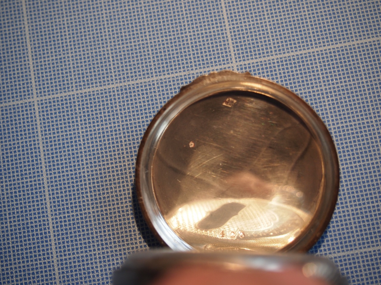

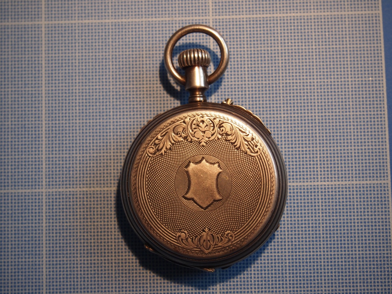

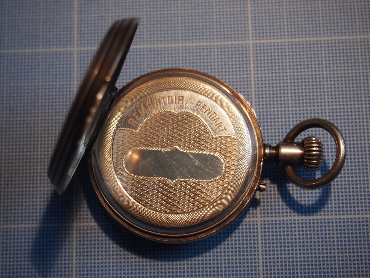

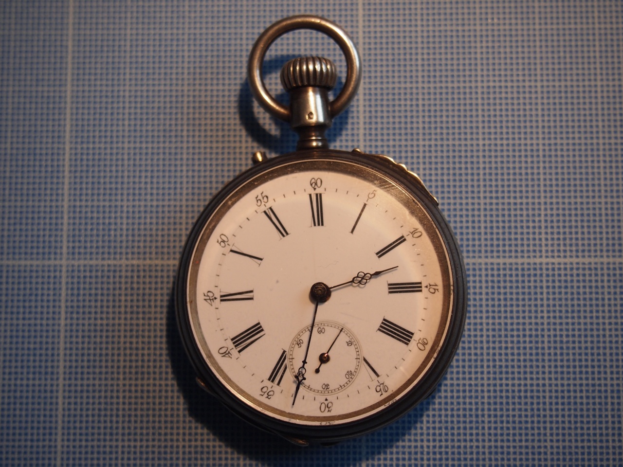

Удалось вдохнуть новую жизнь в старые часы, была сломана заводная пружина и загажены внутренности. После ремонта обнаружили отличный и стабильный ход - 1 мин в сутки. Механизм 40 мм. Интересный звук хода цилиндрового механизма. Просмотрел Многие сайты с клеймами( Микролиск и пр.) и не удалось отыскать похожий, ключ в горизонтальном ромбе и две буквы сверху и снизу ключа - L и ? Может кто сталкивался.

Не видно ничего, но напоминает клеймо Société Générale des Monteurs de Boîtes à Besançon.
Если кейс золотой, то такого рода клеймо говорит о его французском происхождении. По-видимому, cмысл такой же как и у швейцарских клейм USH.
