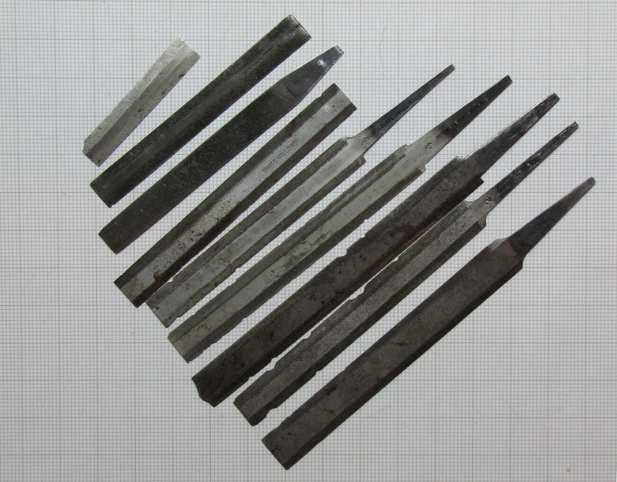

Пилю в зависимости от материала Лобзиком, специальной тонкой пилкой (типа надфиля, но с насечкой по ребру)
Добрый вечер!
Эти специальные пилки хрупкие и очень легко ломаются, даже стоимость их большая, не меньше чем $30 про штук.
С уважением
Душан

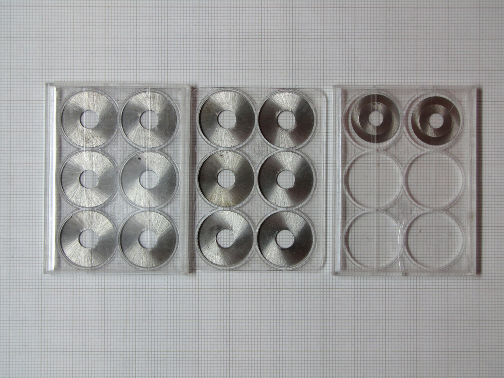

Вот, здесь на фото показано несколько советских циркулярных дисков, в свое время купил по одной коробке для каждой толщины пилы, под 5.0 и 6.0 мм посадочного диаметра.
С уважением
Душан

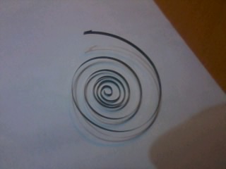

Здравствуйте уважаемые Мастера. Хотел поинтересоваться. Часы наручные DOXA, старые. Примерно 60х годов. Механизм не штамповка, на камнях. Разобрал по причине идут и остонавливаются. По обилию незасохшего масла видно что недавно были в ремонте. Насколько качественно проведен ремонт - другой вопрос.
При проверке ската колес обнаружил что колеса чуть подтормаживают. При осмотре колес и камней деффектов не нашел.
При разборе заводного барабана извлек заводную пружину. Ее фото привожу. Странная ее форма. Это нормально?
Также сам заводной барабан имеет следы толи подточки толи терки о мост. Но на мосту потертостей почти нет.
Можно ли подобрать пружину от советских часов? Замки с виду похожие.
Как установить что мостик заводного барабана разбит и может барабан перекашивается.
Благодарю заранее.
