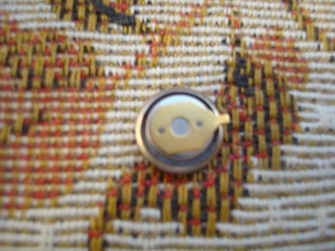

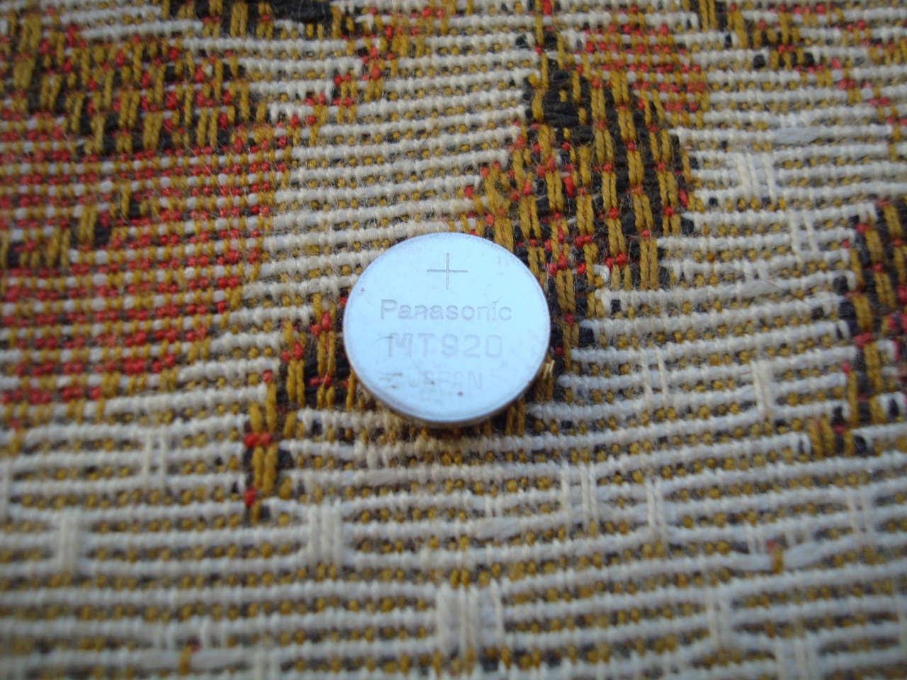

А я что то контактов не вижу на фото на данном аккуме ? Их под этим № идет много,а вот именно какой надо. Так что тут можно легко ошибиться. Нажмите на изображение для увеличения

Вот здесь есть таблица применимости.
По ссылке которая приведена выше в моём сообщении, как раз форма заказа из этого магазина.
Ну и общение с продавцами на ебэе никто не отменял. А по контакту на батарейке, да, правильно подмечено.
