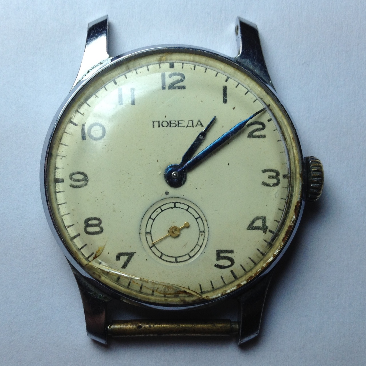

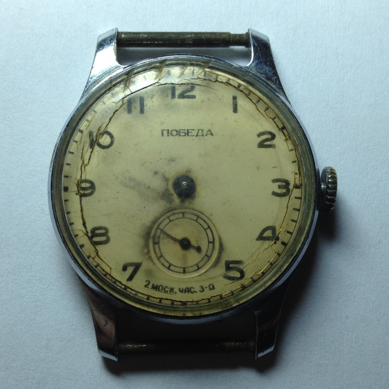

Подскажите, пожалуйста, диаметр стекла для двух моделей Победы, которые показаны на фото. Пытаюсь восстановить эти часы, заменить утерянные и изношенные детали. В местной мастерской подходящего стекла не оказалось. Потому хочу знать точный размер и самостоятельно поискать замену. Пробовал измерить сам, получается что-то около 29,5 мм. Поскольку разбирать часы пока не умею, измерения могут быть неточными. Благодарю заранее!

Стекло на Победу - 30мм. Но низкого стекла не найдёте. Будет большой купол. Стёкла, идентичные оригинальным, точу из 31- 31.5 мм. Сначала стачиваю на шкурке высоту ( красная линия), затем точильным бруском убираю толщину стекла ( зелёная линия) - иначе широкий борт будет бросаться в глаза, и одновременно создавая профиль. Полирую бруском для полировки ногтей Zinger.
Во время всех манипуляций постоянно примеряем к ранту.
Нарисовал впопыхах, как смог...

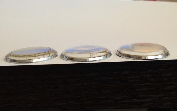

Большое спасибо за рекомендации, попробую точить сам. Сообразив, как снимается стекло, сфотографировал три имеющихся на моих Победах стекла "в профиль". Расположенное на фото посредине, имеет вогнутую к центру форму и среднюю высоту. Расположенное на фото справа - самое высокое и выпуклое, даже немного искажает цифры на циферблате. Расположенное на фото слева - самое низкое, но явно изготовлено вручную. Насколько я понимаю, ни одно из них не является оригинальным. На какую форму лучше ориентироваться, насколько выпуклое оригинальное стекло?

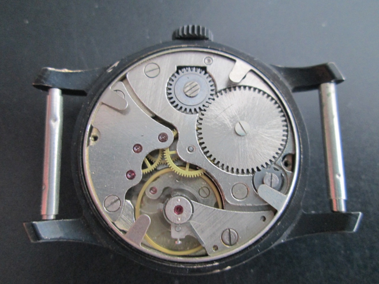

фото механизма поможет более точно уточнить.,,, черный корпус я не заметил.
Фото механизма. Почему то номеров на нем нет)
на поздних механизмов номера не ставились, ставились на крышке , 90 годы.
