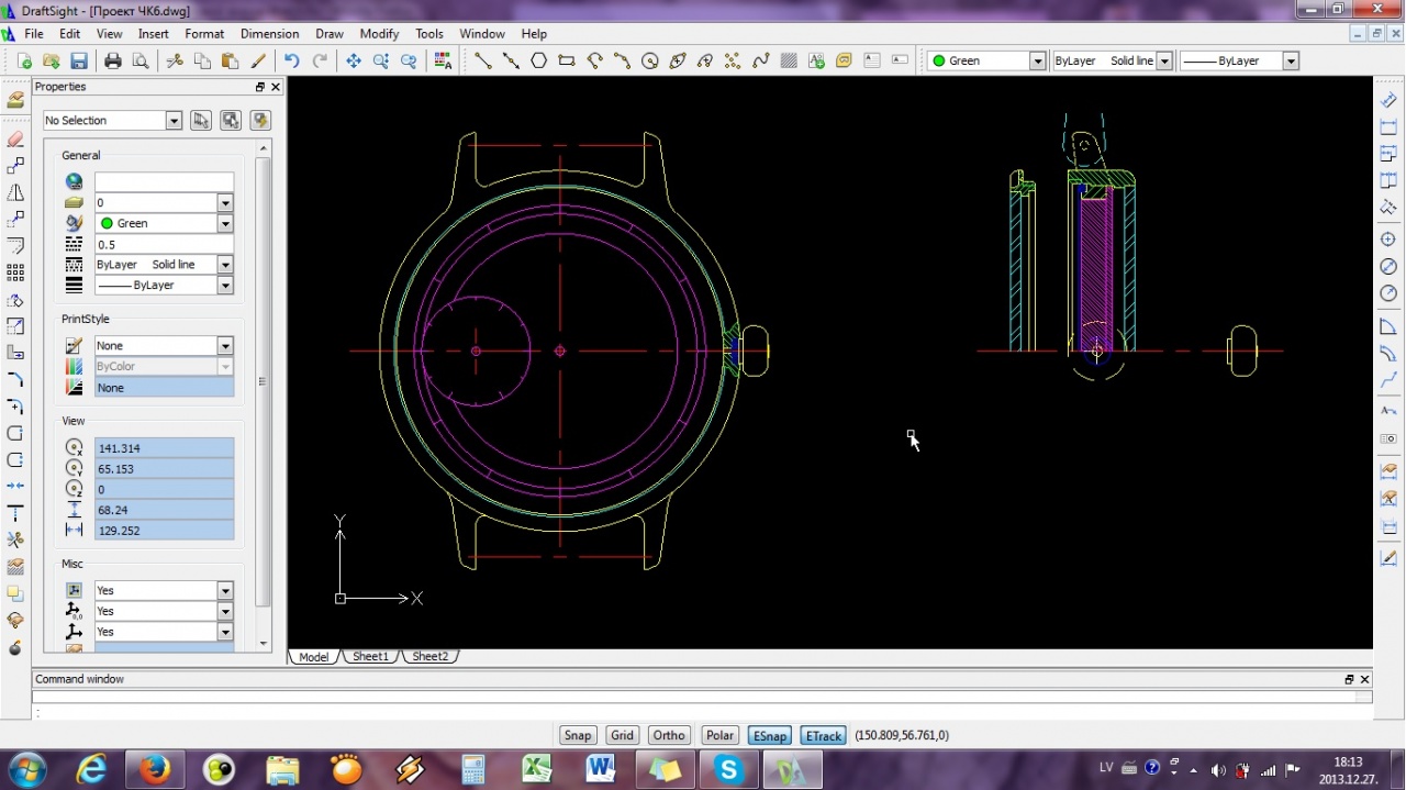

Подскажите, пожалуйста, толщину сапфира, обычно применяемую в часах <-- это сейчас очень нужно знать..
На форуме один из коллег выкладывал наручный корпус под "Молнию" - хотел ещё раз глянуть, но никак не могу найти: помогите розыскать, пожалуйста..
Корпус будет тонкий, под диаметр карманника, под тот-же диаметр циферблата, все в целом по мотивам оригинальных часов..
Помогите, пожалуйста, в разработке: нужна информация..

Сообщение от SPolakov Посмотреть сообщение
Процесс идёт и чтобы никто не подумал, что кроме болтовни тут ничего нет - засвечу геометрию "в первом приближении":

На цифере напишем "Проект ЧК6" - по типу механизма, для которого сделан корпус. Так, вообще, можно назвать направление хомажа на этих механизмах.
