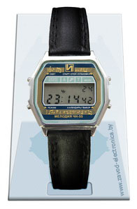

[quote=Snevar;1581128]В чем принципиальное отличие? Хочу купить, но паять желания нету. По функционалу полностью устраивают ЧН-55(А сигнал каждый час в них есть?). Написал администратору заводу, может остались... А может и нет.
Вот был в магазине, правда было мало времени, так там моделей 25 "электроник" стоит.. Но, собственно, не люблю латунь, люблю хром, поэтому обратил внимание только на "хромированные" модели, а их там 3 или 4. Запомнил, что были очень похоже на Электронику 77, они наверно и были. Так в чем у них отличие по функционалу? С виду похожи, нравится и та, и та модели.
И да, вроде обе модели без WR. Душ не выдержат? Думаю, что нет...
Добрый день я в своих Мелодия чн-55 (электроника 55) два раза ванну горячую принимал ,каждое утро в них моюсь и бреюсь когда нужно так они точно работают и ни разу не сбивались даже когда со стола падали и душ также выдерживают .....ПРОСТО В ЭТОТ МОМЕНТ КНОПКАМИ ПОЛЬЗОВАТЬСЯ НИ НАДО а так тоже можно было написать бы water resist 50m смело. просто у электроники другой вид они классика и эта надпись небудет смотреться . я вам даже фотографию своих загружаю.

Отличия 55 от 77 - принципиальные.
У 55 - есть ЦНХ, таймер и календарь с годом.
77 - полный клон Монтаны (соответственно - ни ЦНХ, ни таймера, ни года в календаре - нет в принципе) с одним плюсом и одним минусом по сравнению с оригиналом:
- Плюс - есть КПЕ для регулировки хода (отвёрткой).
- Минус - в процессе клонирования беларусы нахомутали с почасовым сигналом. Вместо полноценного пика остался только трудноразличимый "цик".
Так что, IMHO, если есть выбор, он очевиден - 55-я.
77-я хороша только за неимением других или же если хочется "Монтану" в человеческом корпусе и с непозорной точностью хода.
P.S. Отслоения краски на минеральных стёклах Электроник - да, известное слабое место.
Герметизация корпуса - тоже, разве, что лучше, чем у Монтан. WR 0 метров.
Поэтому, чтобы потом не было мучительно больно, их контакт с влагой должен быть исключён.
Если кто-то в Электрониках купается - ему просто (пока) везёт.
Решайте для себя сами. Я, лично, вообще слабо понимаю, зачем принимать душ или даже чистить зубы в часах....
