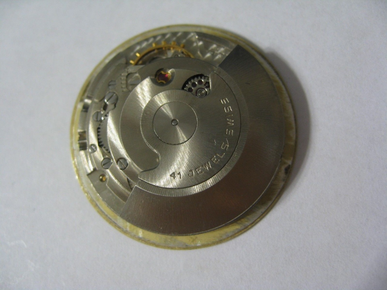

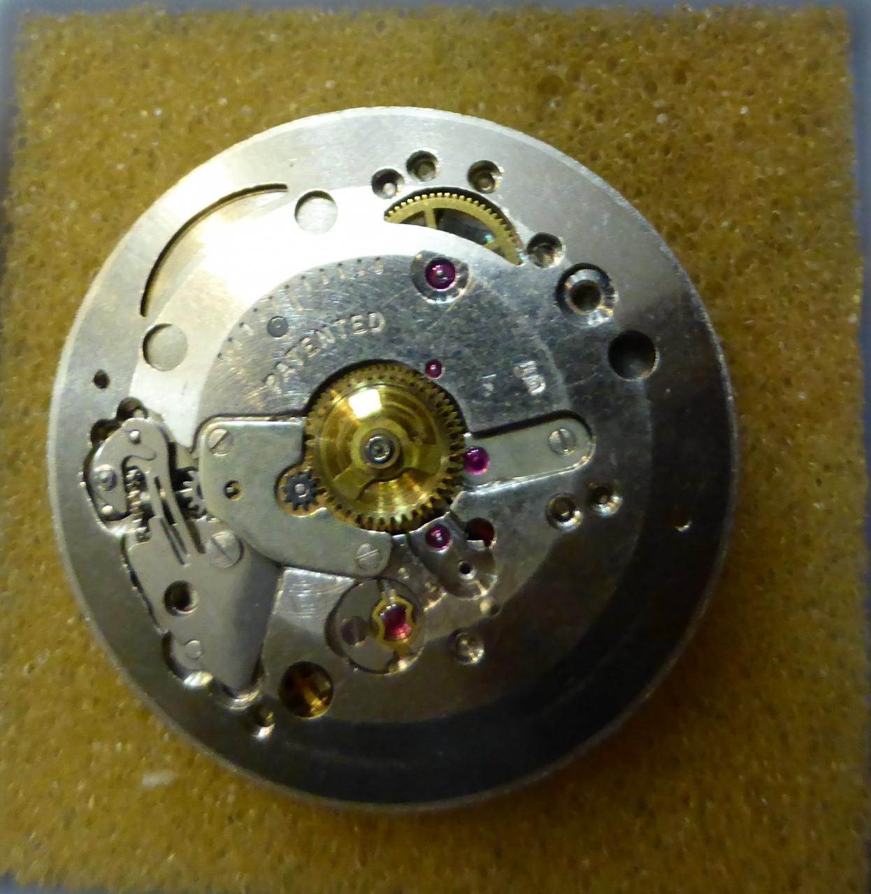

что за механизм ?
Доброго всем дня . Хочу собрать себе часы имея такой вот механизм в наличии, но нужно понять какой циферблат к нему приобрести в плане крепления к механизму, заводной ключ, стрелки. Может кто подскажет что это за механизм ?

может этот? http://www.ranfft.de/cgi-bin/bidfun-...2uswk&ETA_2459
только я не пойму, как в вашем механизме может быть 41 камень

Куча роликов из камня в реверсивных колесах например.

Сообщение от Dima343 Посмотреть сообщение
О.. Спасибо за информацию! Судя по всему Вы правы, он и есть .
Может. в ETA 2472 вобще до 77 камней ставили , не говоря уже о том что Вальтхам вставил 100 камней с учетом маятника автоподзавода , но это уже откровенная бутафория.
