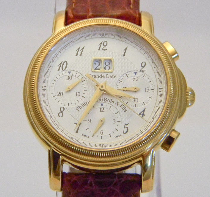

Привет всем от новичка
Прошу совета. В этом автомате хронографе какой калибр? Один продавец указывает ETA-2892A2, другой продавец указывает DuboisDepraz-4500. Или имеется в виду доработанная ЭТАшка (на фото это точно она) и продавцы правы оба?
Спасибо.

это модульная конструкция, которая включает в себя:
1) базовый механизм ЕТА2892-а2
2) хронографный модуль DuboisDepraz 4500
http://www.ranfft.de/cgi-bin/bidfun-...is-Depraz_4500

Спасибо! Круто! Я так понимаю, упускать нельзя.

Согласен с Dima343, основа ЕТА, с доп модулем превратился в Депру ))) Механизм качественный, бренд не раскручен, так что мало у кого таких часов увидите.
Это не просто Grande Date, a Panorama Grande Date, на циферблате цифры, а не метки! http://www.dubois.ru/index17d9.php?sec=model&id=56
