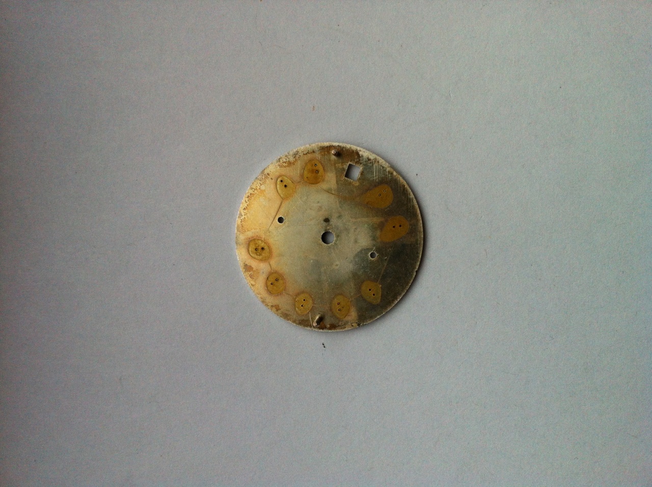

Сообщение от AndreWDT Посмотреть сообщение
Уважаемые Океановеды!
Хочу представить на Ваш суд мой экземпляр. Стрелки перекрашены в цвет меток по моей инициативе, думал я, что так правильно. А правильно ли я думал? Какие еще есть отклонения от канонов "некотлетности"? В общем жду конструктивной критики!
Есть отличия с лица: светомасса, глубина выборки малых кругов, другой оттенок синего цвета.
но основное отличие с обратной стороны.
Это мое мнение и говорю просто о новодельном циферблате.
на фото обратная сторона.

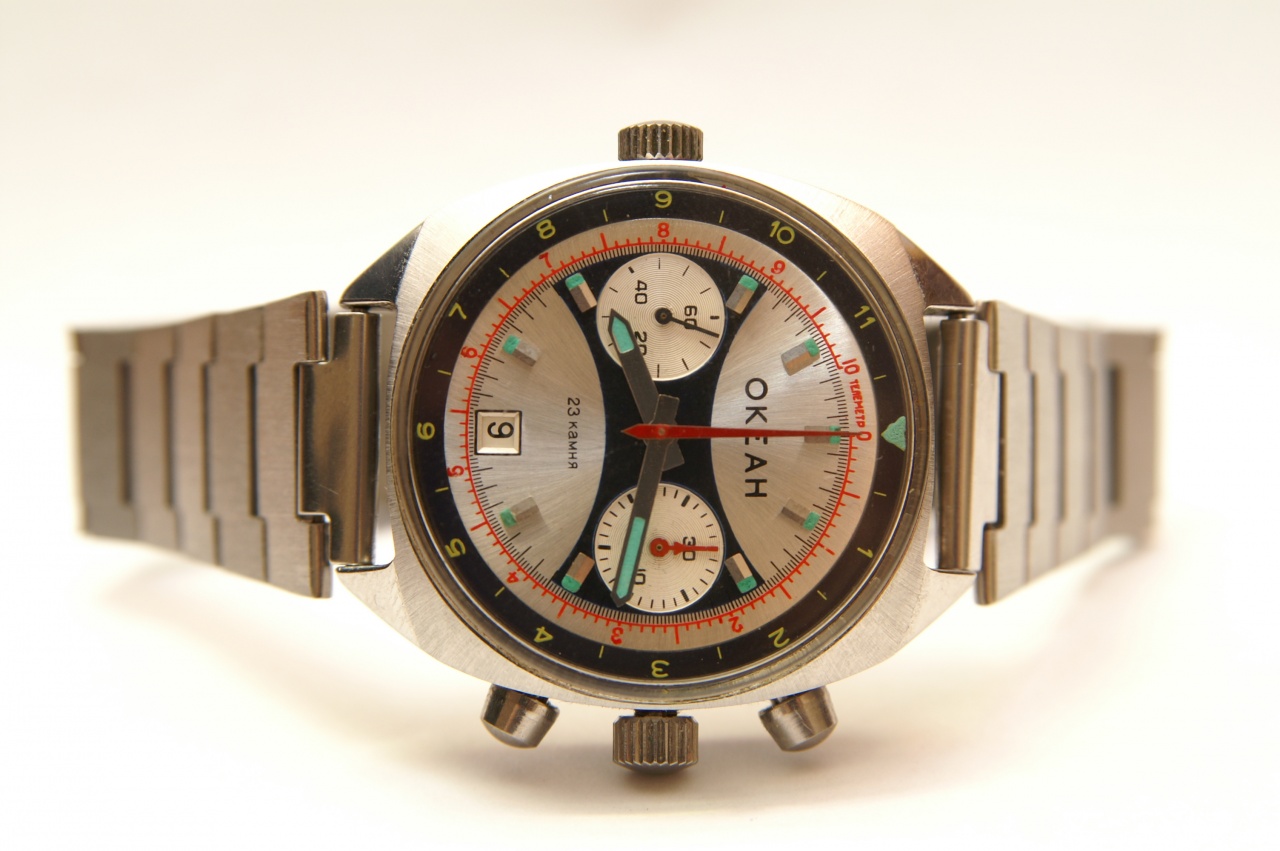

Вот еще пара фотографий.
На первой- Океан с белой светомассой, на второй- Океан с молочными кругами на фоне синей полосы.
Стрелки также с белой светомассой идут.
Думаю, не проблема заменить люм на кольце (треугольник) и на час. и мин. стрелках на белый.
Можно оставить как есть. Так тоже могло быть.
Мнение по белой светомассе на Океанах: думаю, она была раньше, чем зеленая, т. к. можно провести аналогию с Полетами-амфибиями. На них люм стрелок и циферов тоже сначала был белый, потом пошел зеленый.

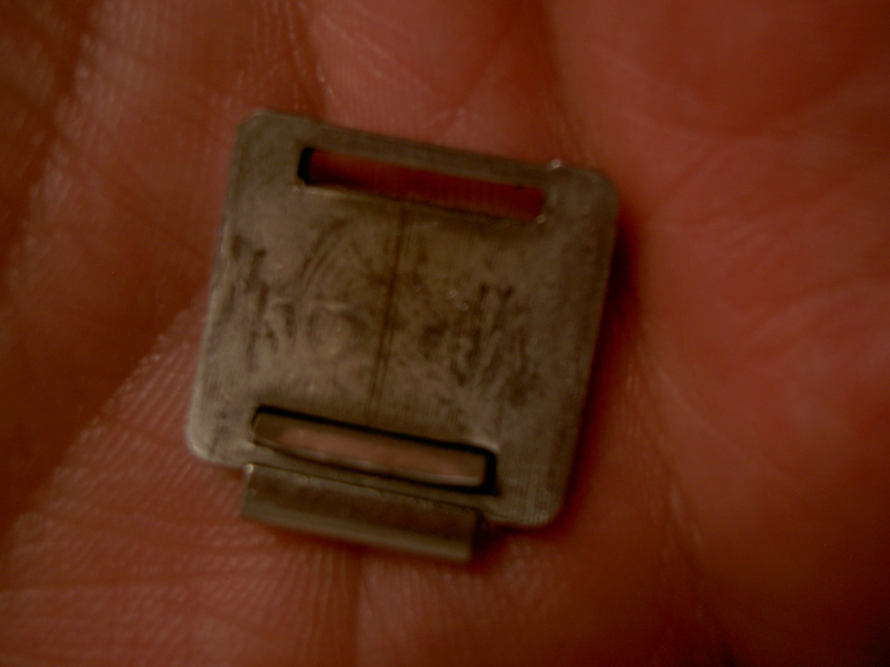

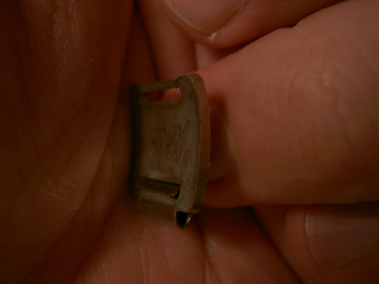

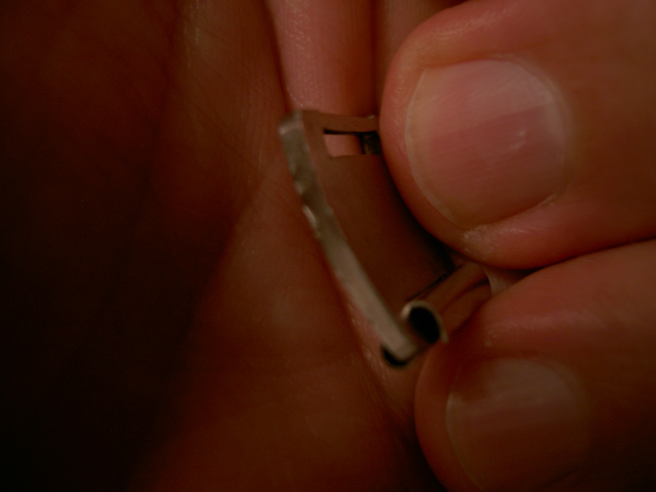

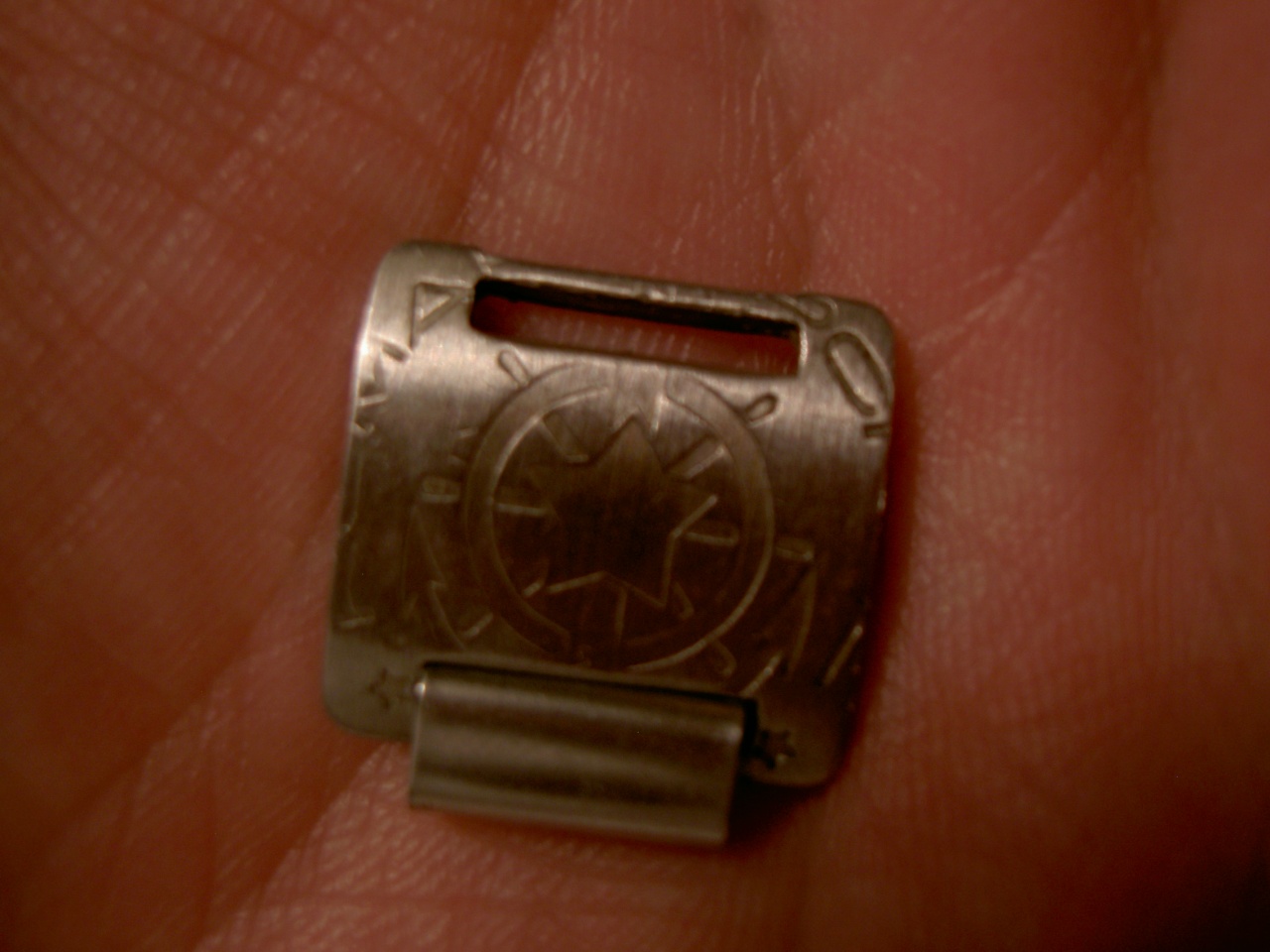

Элемент (звено) нерж. браслета с центральным фрагментом оттиска штампа "Командирские ВМФ", применявшегося для штамповки задних крышек Океанов.
Размеры звена 17,0X18,0X1,5 мм.
На торцах видны следы от сдавливания прессом.
Найден среди запчастей для полетовских браслетов.
Версия происхождения: сделан на заводском оборудовании каким-то работником 1 МЧЗ из бригады по сборке Океанов во времена СССР. Возможно, весь браслет состоял из таких проштампованных звеньев.
В дальнейшем планирую его использовать в качестве вставки в нерж. браслет с похожими или такими же звеньями для Океана.
