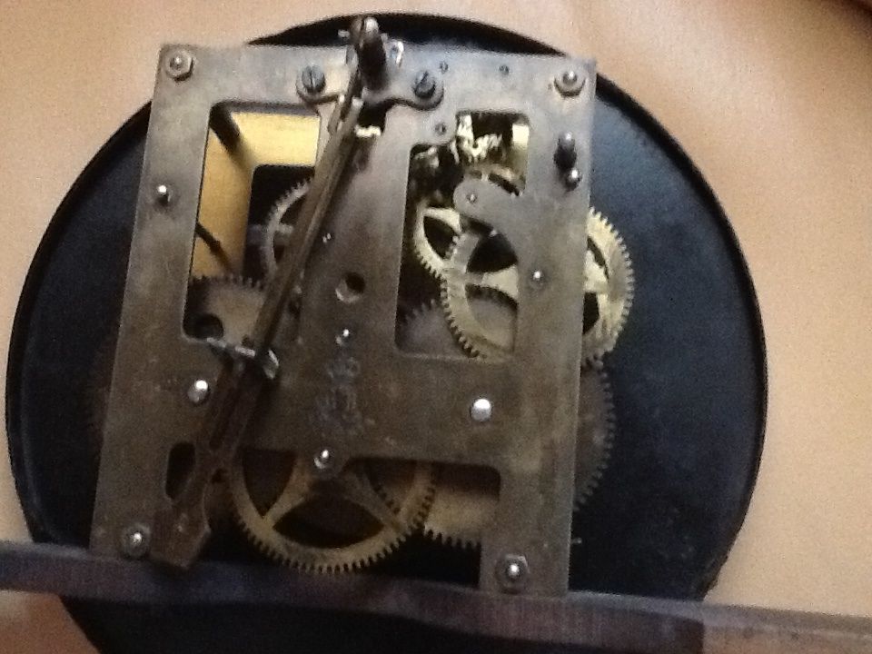

Здравствуйте люди. Подскажите пожалуйста, из какого металла сделаны маятник и циферблат. Как и чем их почистить, чтобы они заблестели.

Часики Г.Беккер. почистить можно асидолом .продается в военторгах.С ув Александр..

Добро пожаловать на форум. Обычно эти детали делались из латуни, в Ваших часах применён именно этот материал. Почистить можно любым средством для чистки изделий из меди, латуни и бронзы. Асидол вполне подойдёт.

Здравствуйте. Купила настенные часы GUSTAV BECKER. При продаже говорили, что идут. Привезла дамой, завела... да - идут но только 10 - 20 мин. В чем суть? Подскажите пожалуйста. Может надо их прочистить или неправельно повесила? C уважением.

Скорей всего и почистить надо. А так,возможно сбилась балансировка водила маятника. Надо чтоб тик-так одинаково было. Может быть водило за заднюю платину механизма задеает.. Много причин.

На фото плохо видно,но если линза маятника и часть циферблата имеют белесый цвет значит латунные части были посеребрены.Чистка производится средством для чистки ювелирных изделий из серебра например "Солей"

В данном случае средства для чистки серебра будут малоэффективны (личный опыт), гораздо более эффективны именно средства для чистки латуни и меди, НО, во избежание казусов, любую химию лучше проверять где-то на незаметном краюшке предмета.
