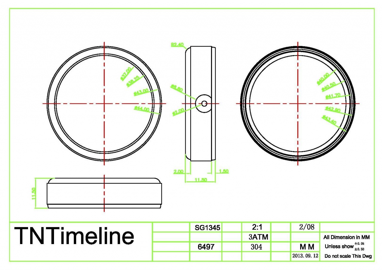

А кто-нить вообще на 2d чертеже диаметр корпуса наблюдает? Я че-то не нашел. Может до начала срача уточнить этот момент?
На первом чертеже в Вашем посте диаметр корпуса 44 мм.

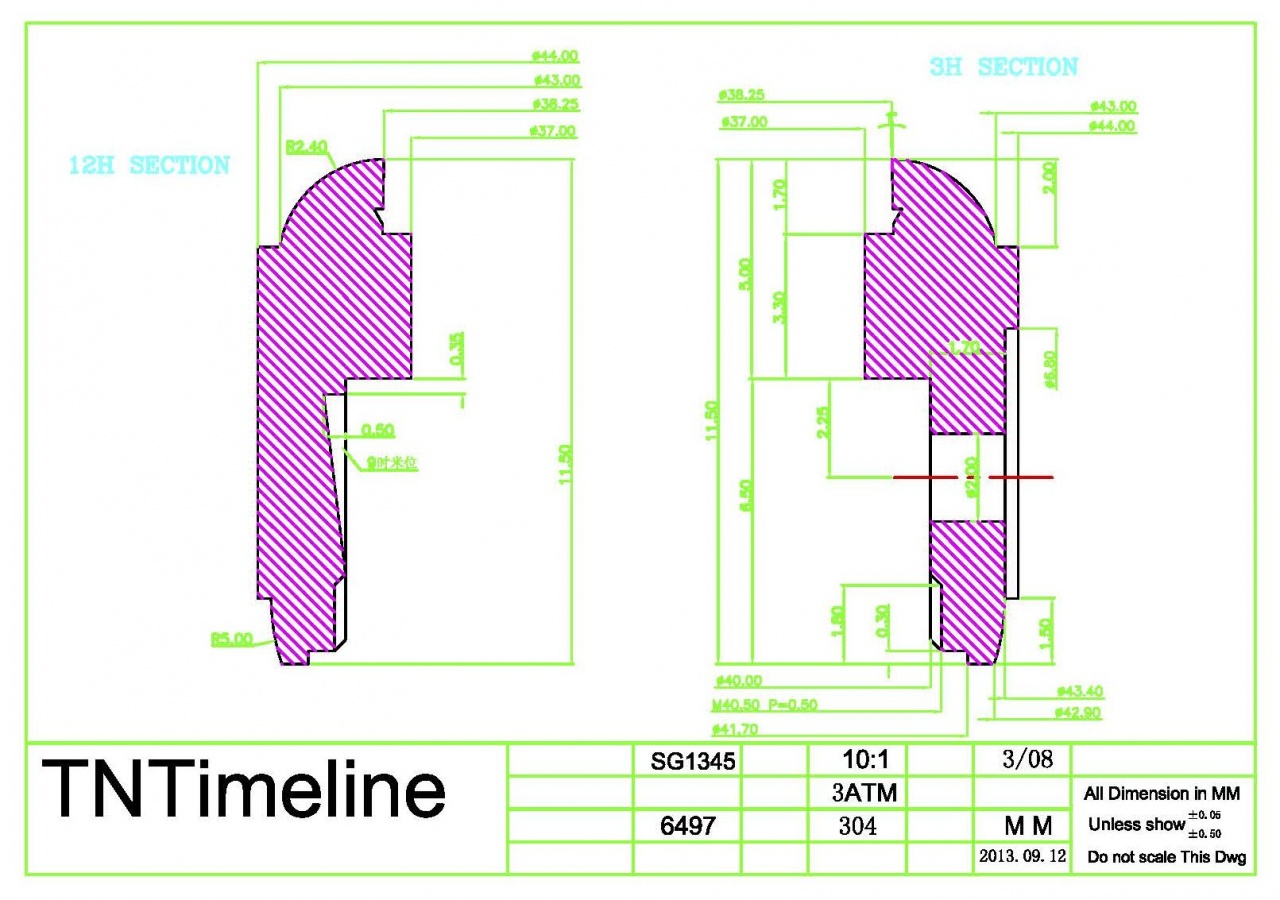

Да, первый чертеж: на переходе 44мм - 43мм явно просится радиус 0,5мм. И форма ушей, судя по фото, должна быть без прямого сегмента по узкой стороне уха - одним радиусом, поправьте, если не так, кто видел вживую.

Сообщение от red fox 1 Посмотреть сообщение
И что там с углами и гранями корпуса? Помнится, что кто то писал, что они не идентичны оригинальным. Не имею возможности сравнивать, к сожалению.
Посмотрите на объёмное изображение на 2D-макете,в принципе,похоже.
Только вот, этот уступ,который идёт после скругления,вверху,
не столь явно выражен и внутренний угол на этом уступе не такой острый,
там это имеет вид съёмного ранта.
Оригинальный корпус-штампованный,поэтому,там более плавные переходы.
На оливках,тоже,нет столь резких переходов.
Попробую завтра сделать фото.

Изготовителем работы уже ведутся - подготовлены чертежи
